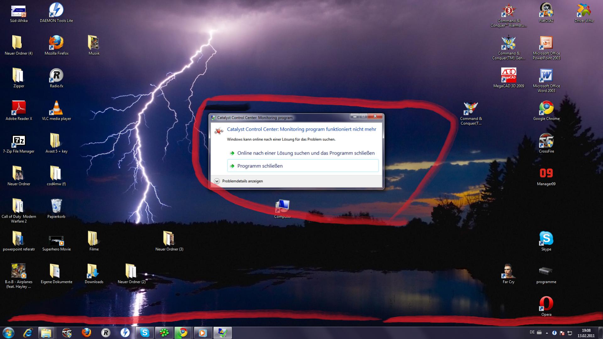

Ich kann den Treiter so oft ich will installieren aber zeigt immer an " Catalyst Control Center : Monitoring funktioniert nicht mehr"
was kann ich tun.

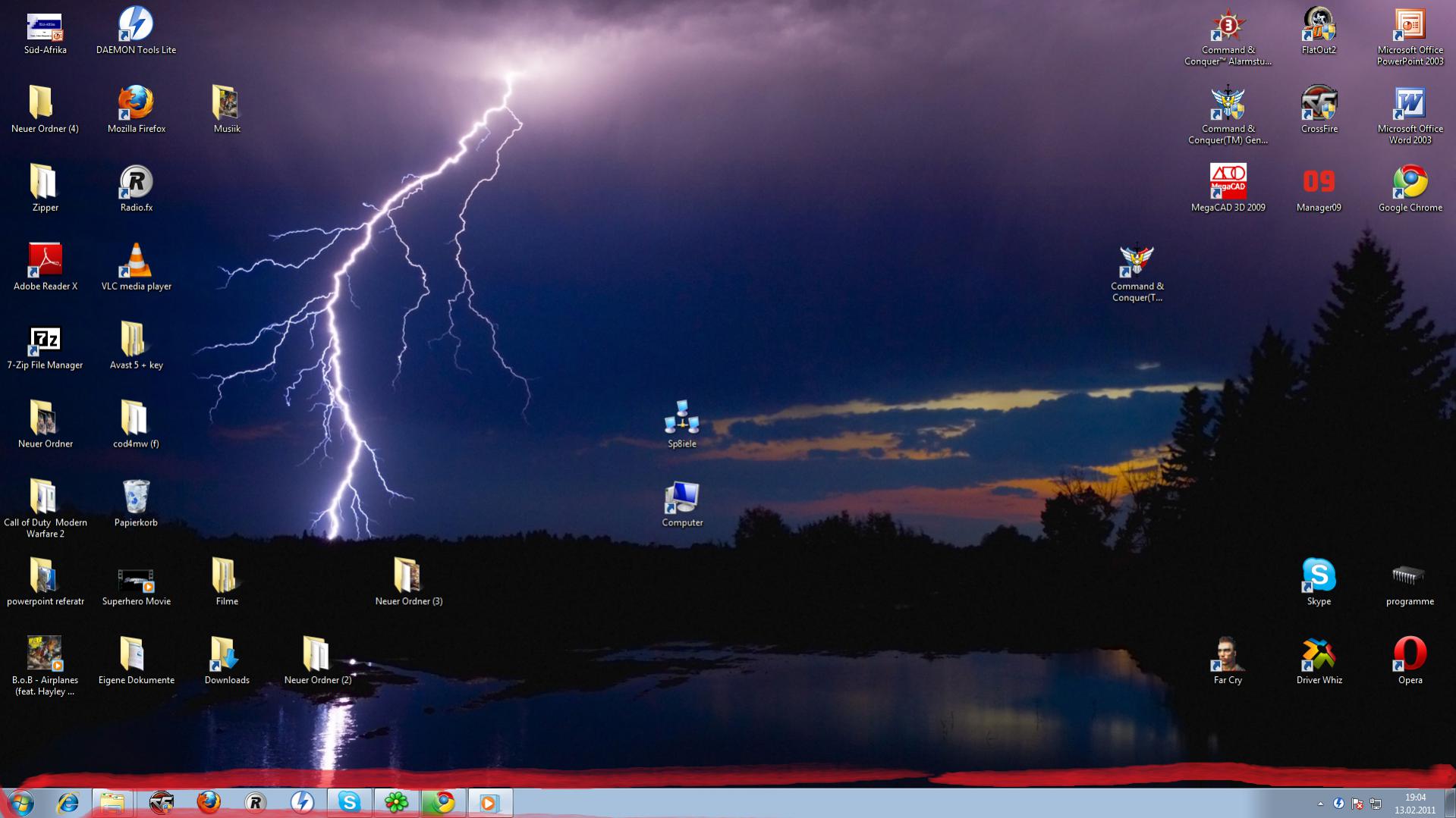

dabei veränder sich die Task leiste
bitte schaut euch den unterschied bei den Bildern an (Taskleiste)

Ich hätte erstmal den Desktop aufgräumt..nicht, dass ich dir etwas unterstellen möchte..aber..musst du ja wissen ;)
Wegen der Taskleiste: Das ist normal wegen der Aero-Oberfläche. Bei einem Treiber Reset gibt es keine GPU Beschleunigung mehr.

ich verwende die 8.782.0.0 Treberversion und ja es kommt eine Fehlermeldung bei der Installation (Siehe bild 2)
