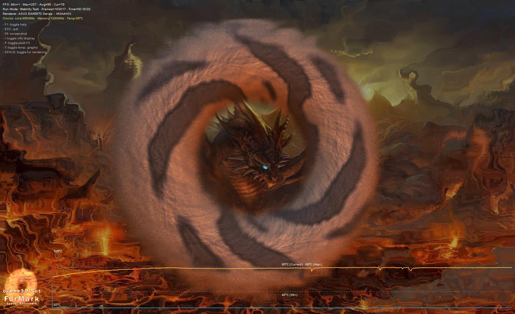

Hast du einen Standardkühler oder einen Customkühler auf der Karte?
Hast du schon die Temps gecheckt? Wenn nicht, dann mach das mal, am besten mit Furmark im Fenstermodus. Mehr als 92°C sollten es nicht werden. Programm für die Temp: MSI Afterburner zB

So, der Test ist vorbei, Max. Temperatur war bei 86°. Gab danach auch keine Probleme... Sehr konfus.
Evtl. mal den Extreme Hitze Modus starten?
Anbei Screenshot & Log
Auch mit Option Extreme Hitze Modus geht´s nicht höher. ich zogg man e runde und beobachte dabei die Temperatur.
