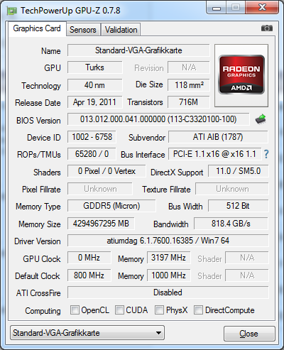

Ich bin (oder besser: war) stolzer Besitzer einer Radeon HD 6670, die bislang immer anstandslos funktioniert hat. Zusätzlich sitzt auf meinem Mainboard eine Onboard-Grafik.
Nachdem ich mir letztens einen Virus auf den Rechner geholt hatte, musste ich Windoof neu aufsetzen, was auch wunderbar geklappt hat. Anschließend habe ich die Grafikkarte wieder eingebaut und die mitgelieferte Treiber-CD eingelegt. Nachdem der Treiber installiert war, ließ sich aber Windows nicht mehr hochfahren!
Also bin ich im abgesicherten Modus rein gegangen und habe den Treiber wieder runter geschmissen. Seitdem ist die Graka zwar physisch im Rechner eingebaut, aber nicht installiert. Im Geräte-Manager wird sie nur als Standard-VGA-Grafikkarte angezeigt. Der Monitor muss weiterhin an der Onboard-Grafik angeschlossen bleiben, da er an der HD 6670 kein Bild anzeigt.
Inzwischen habe ich mir auch das Tool GPU-Z runtergeladen:
Die angezeigten Werte deuten doch auf ein größeres Problem an der Grafikkarte hin. Es wäre ja schön, wenn der Grafikspeicher wirklich so groß wäre, wie dort angezeigt :D
Nun meine Frage: kann der Virus möglicherweise die Grafikkarte kaputt gemacht haben?

das gpuz das ohne richtige treiber nicht auslesen kann, dürfte logisch sein.

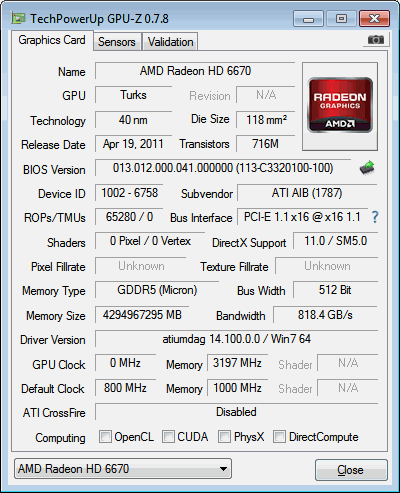

Inzwischen habe ich den aktuellsten Treiber runtergeladen und installiert. Diesmal lässt sich Windows sogar noch starten. Soweit die gute Nachricht :daumen:
Aber die schlechten folgen sogleich: die HD 6670 funktioniert immer noch nicht und GPU-Z zeigt auch weiterhin Mist an.
Mit dem neuen Treiber funktioniert auch die Onboard Grafik nur noch eingeschränkt (max. 800x600 Pixel), obwohl sie auch aus dem Hause AMD stammt (wird im Gerätemanager als "ATI Radeon HD 4290" angezeigt).

Aber sie ist auf jeden Fall stark beschädigt, vermutlich liegt es doch am BIOS. Und GPU-Z besitzt ja die Funktion das BIOS auslesen zu können. Das habe ich auch gemacht, und es dann mit dem runtergeladenen BIOS von der Seite techpowerup.com verglichen. Was soll ich zu dem Vergleich sagen? Noch stärker können sich zwei Dateien fast nicht unterscheiden!
Wenn wir also annehmen, dass auf der Website wirklich das originale BIOS vom Hersteller angeboten wird, ist das BIOS auf meiner Graka wirklich defekt. Ich werde es also neu flashen müssen, damit warte ich aber noch ein bisschen.
