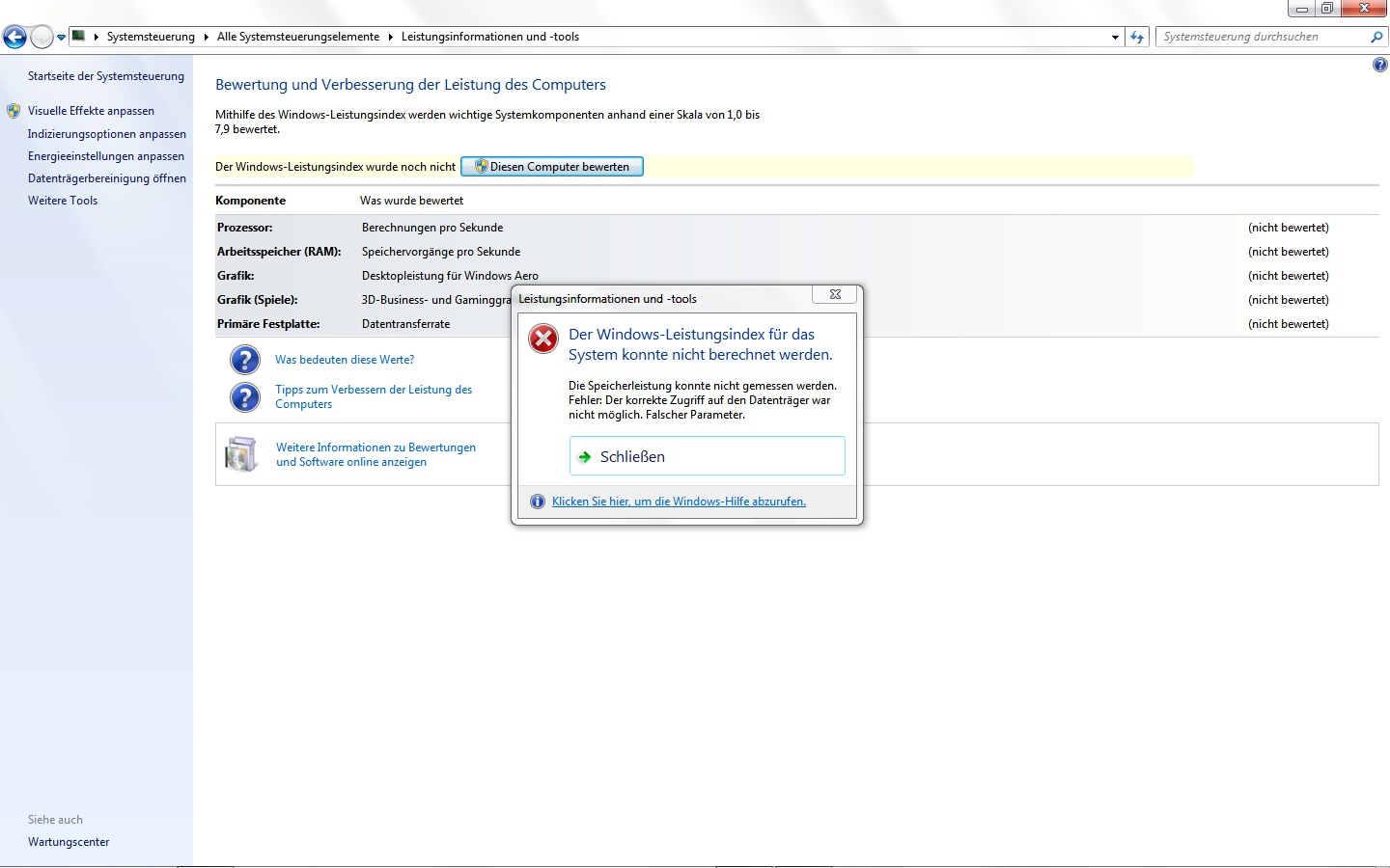

Hallo Leute,
einige von euch haben mich vor 2 Wochen in Sachen Grafikkartenkauf beraten.
Danker nochmals an diese Leute
Heute ist die Graka angekommen und zwar eine AMD Radeon HD 6670 von PowerColor 1GB GDDR5.
Habe sie heute installiert und auch die neuesten Treiber auf meinen PC gezogen die auf der Homepage von AMD zu finden waren.
Anschließend habe ich versucht den Leistungsindex zu starten, jedoch kam immer diese Fehlermeldung ( siehe Bild Fehlermeldung ).
Schon mal im Voraus ich benutze kein Kaspersky, ich habe alle Dateien im Ordner DataStore von Windows gelöscht, über cmd habe ich den Leistungstest auch durchgeführt, der war erfolgreich jedoch gab es keine Bewertung also alles beim alten.
Es hat immer funktioniert, seitdem ich heute die neue Graka installiert habe streikt das -.-
Treiber alle auf dem neuesten Stand.
Das liegt doch nicht an der Grafikkarte oder?
Da steht was vom Datenträger.
Ja und genau das irritiert mich^^
Da steht Datenträger aber bevor ich die neue Graka installiert habe hat es imemr funktioniert, deshalb dachte ich das es trotz der Fehlermeldung an der Graka liegt

EDIT 2: Aber es steht ja am Ende der Bewertung, dass die Speicherleistung nicht gemessen werden konnte. Demnach denke ich das mit dem Datenträger vielleicht die Festplatte gemeint ist, auf der sich der Treiber befindet. Aber welche Speicherleistung ist gemeint???
