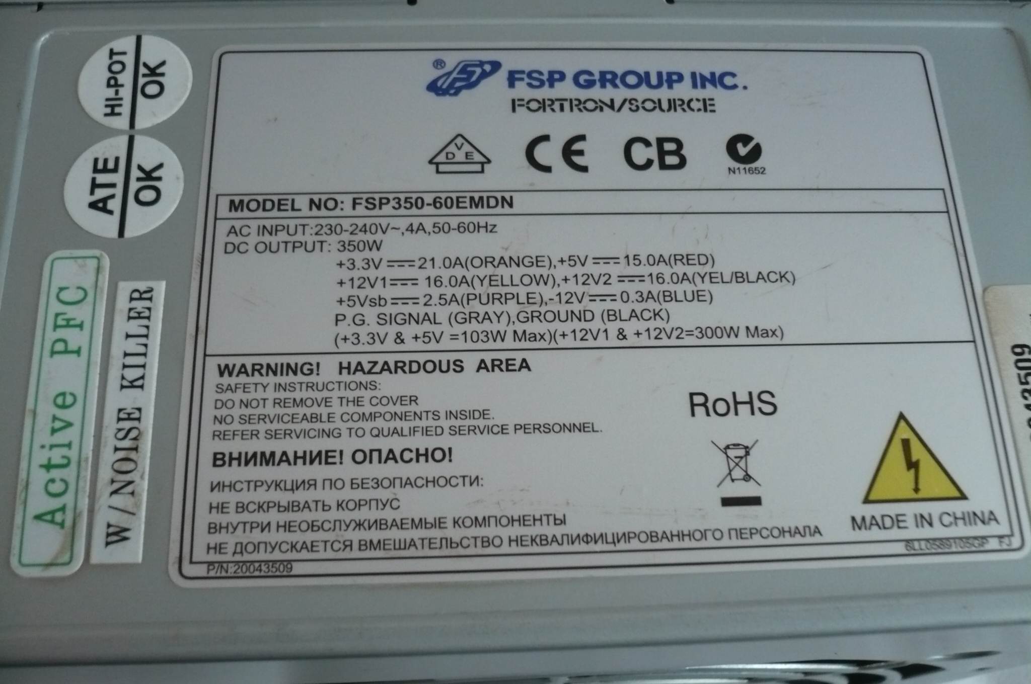

@ TE, bevor ichs vergesse, was für ein Netzteil hast du? Lese grad Medion in der Signatur, richt nach einem schwachem Netzteil, das kann auch zu Problemen führen.

Mal Steam komplett runterschmeissen, neu installieren und den neuen 14.11 Treiber von AMD installieren. Netzteil Datenblatt eventuell zur Sicherheit mal abfotografieren und hier posten;)

medion netzteil ist in ordnung hat 240 watt auf der 12 v schiene und kann bis zu 300 watt habe auch schon nen furmark laufen lassen da schmiert nix ab. taktraten der gpu ist bei 920mhz und speicher bei 1150mhz wenn euch das weiterhilft. habe gerade gaming evolved dingens von amd installiert und da kam fehler beim treiber installieren :D soll ich den runter machen ??

hier das netzteil bild aus internet

Aja, weiß einer ob das Netzteil vom TE was der eben gepostet hat was taugt?
