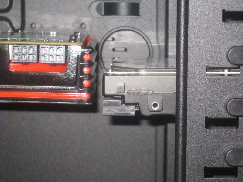

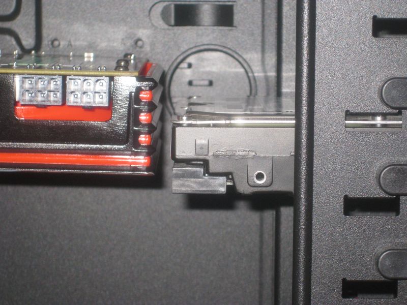

Karte und Platte passt. Allerdings kannst Du die Platte dann nicht mehr anschließen weil der Zwischenraum nur 2-3 Millimeter sind. Siehe Bild:
danke;) so ein bild habe ich gebraucht... dann verlargere ich die festplatte halt weiter nach unten und gut ist
wenn du das bild selber gemacht hast dann danke ich dir für deine mühen;)
Ja, Bild hab ich grad selbst gemacht. Bei mir kommt die 6870 zwar in ein Lian Li Gehäuse rein aber da ist auch nicht mehr Platz. *g*
Viel Spaß beim basteln.
