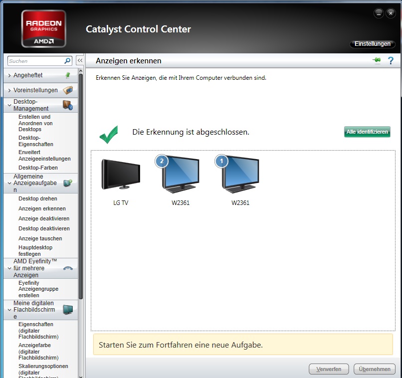

Um alle drei zu einem Bild zu verbinden mussen sie alle die gleiche auflösung haben,
mit der neue Treiberversion 12.4 soll es auch mit verschieden auflösunge gehen , aber nur noch div-D,HDMI und DP.
wieso LG TV ist das ein 80" Fernseher ?

haben sie alle die gleiche auflösung und hz ? Wenn das so ein 100hz TV ist laufen die eigentlich mit 50hz und da haben wir Dein problem.
versuch mal deine PC-Monitor mit 50hz anzumelden.

Es wär wohl einfacher du kauft dir ein passenden dritten Monitor für 120€,
kannst du denn überhaupt den 32" mit dem einen Monitor zu einem Bild verbinden?

Da verstehe ich dein Problem auch nicht wenn der DPadapter wirklich ein aktiver sein soll, dann müssten ja 3 Monitor bzw. 2xMonitor mit einem LCD-TV gleichzeitig funktionieren,
wenn du sowieso nicht eyefinity sondern nur multimonitor betreiben willst.
Trotz Club 3D Adapter funktioniert es immer noch nicht
Der LCD TV ist ein 50Hz Gerät,
die Monitore unterstützen 50-60 Hz. Allerdings kann ich nur einen der beiden Monitore auf 50Hz stellen.
Liegt hier vielleicht das Problem?
Edit: Das Gerät, welches mit dem DP Adapter angeschlossen wurde, lässt sich nicht auf 50Hz bringen.
Edit2: Dieser Treiber hat auch nicht geholfen
Edit3: Wenn die Monitore per DVI angeschlossen sind, kann ich 50Hz erzwingen (50Hz sind aber für die Monitore nicht gedacht - ist das gefährlich für diese? - LG W2361V)
