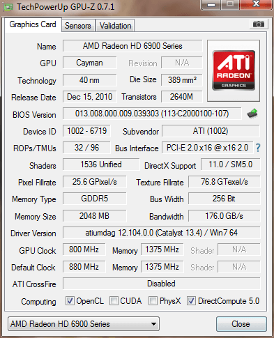

ich hab mir eine HD 6950 gekauft und wollte diese zur HD 6970 flashen.
Habe mir also das Paket von chip.de heruntergeladen und die .bat ausgeführt. Ein Kollege von mir hat exakt dasselbe getan. Er hat anscheint jedoch bei GPU Clock 880Mhz, ich nur 800Mhz.
http://gpuz.techpowerup.com/13/06/06/9d5.png
Der Screenshot wurde unter Furmark aufgenommen.

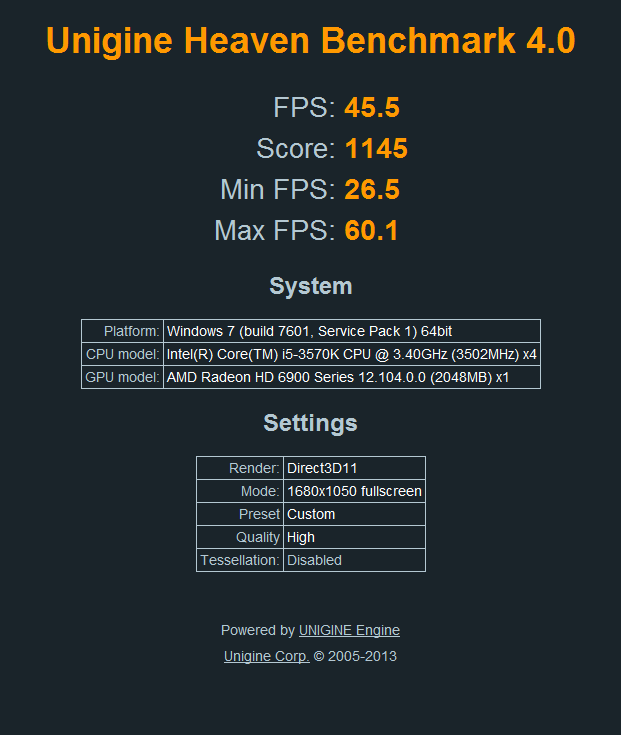

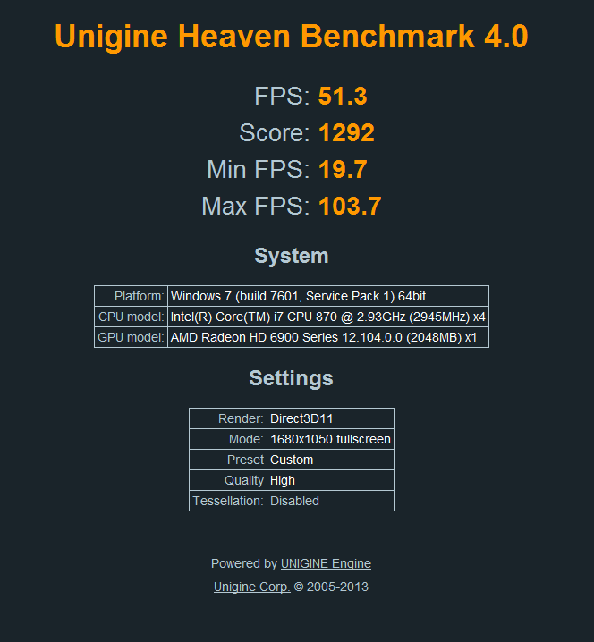

Auch hat er bei dem Unigine Heaven Benchmark mehr Punkte als ich. Liegt das nur am Prozessor oder habe ich irgendwas nicht beachtet?
Seiner:
Meiner:

lad dir mal gpu z herunter damit weißt du dann ob das flashen erfolgreich war.
Wenn deine gpu nur auf 800 mhz läuft hat das flashen scheinbar nicht geklappt.

Ob der Flash erfolgreich war lässt sich leicht prüfen, schau mithilfe von GPU-Z nach wie viele Recheneinheiten vorhanden sind, eine HD6950 hat 1408, eine HD6970 1536.
Der Bios flash schaltet nur die zusätzlichen Recheneinheiten frei, den Takt musst du selbst anpassen, war bei mir auch so.

Nun mit einem Prolimatech MK-13. Dann denke ich hat es funktioniert, denn ich habe die besagten 1536 Recheneinheiten. Im ersten Post befindet sich ja ein Screenshot von GPU-Z.
#.Edit': grax hab meine jetzt einfach auf 880 im CCC geschoben, mal testen, danke für den Hinweis.

max FPS ca 60, hast du vllt VSNC an ?
Ok also das shader freischalten hat funktioniert.

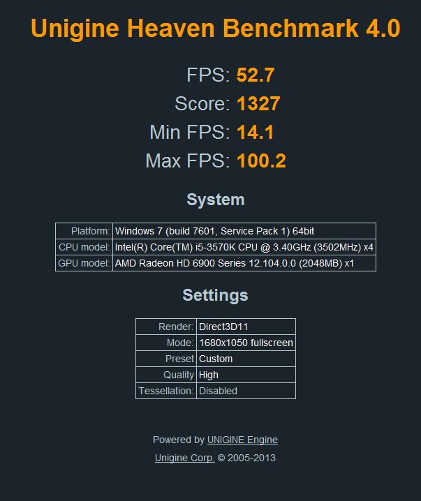

Pass doch einfach den GPU clock im CCC an und vergleich dann die ergebnisse ;)

Und vergiss denn Hinweis von Touchthesky nicht, das wird dein Score im Benchmark um einiges nach unten drücken, an der CPU liegts nicht die ist nämlich schneller als die von deinem Kumpel.
Also haste die Karte über das CCC jetzt einfach auf 880MHz getaktet oder woran lags?
