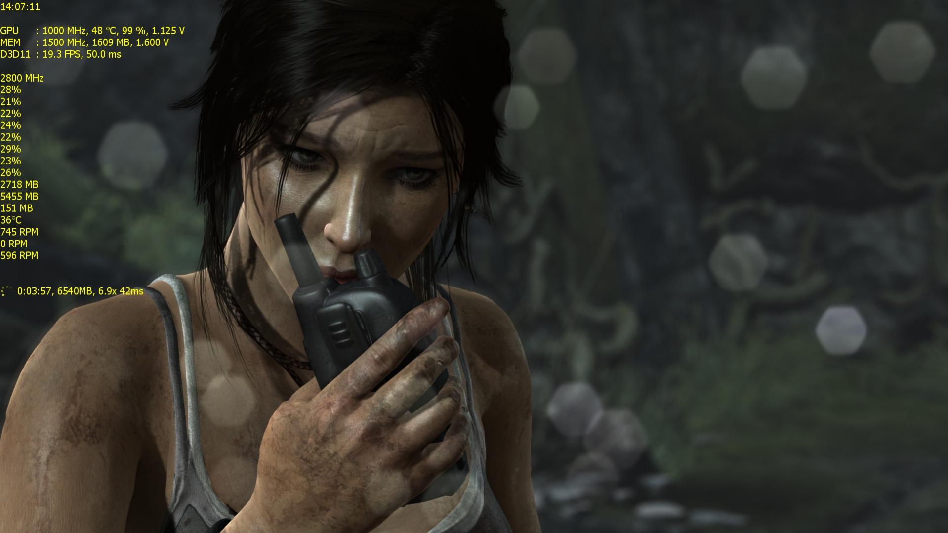

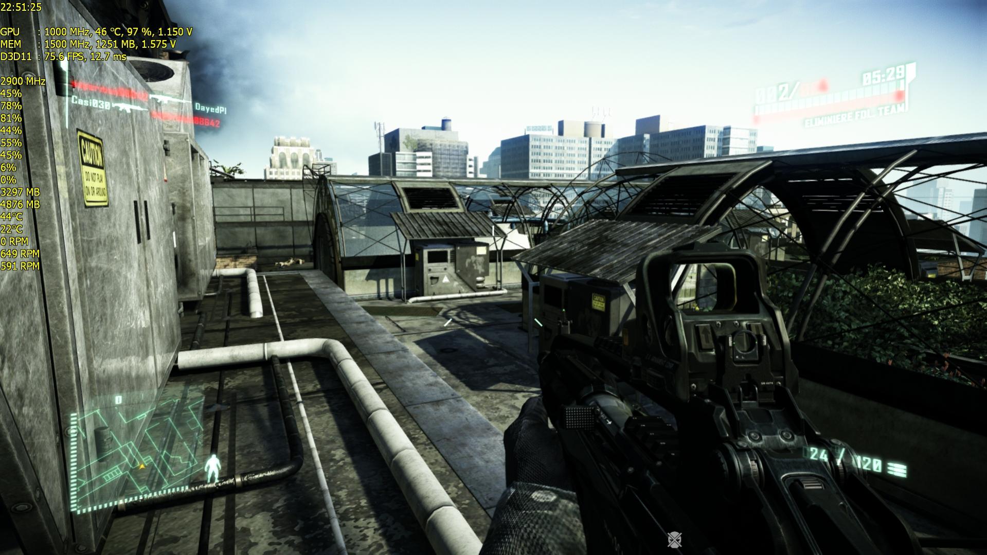

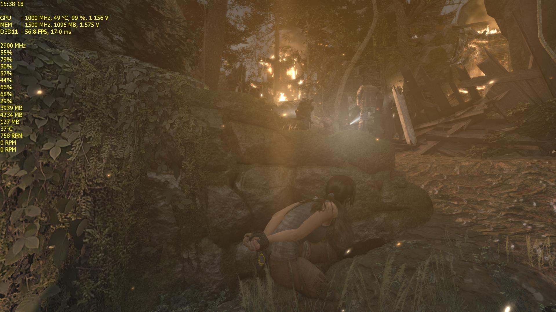

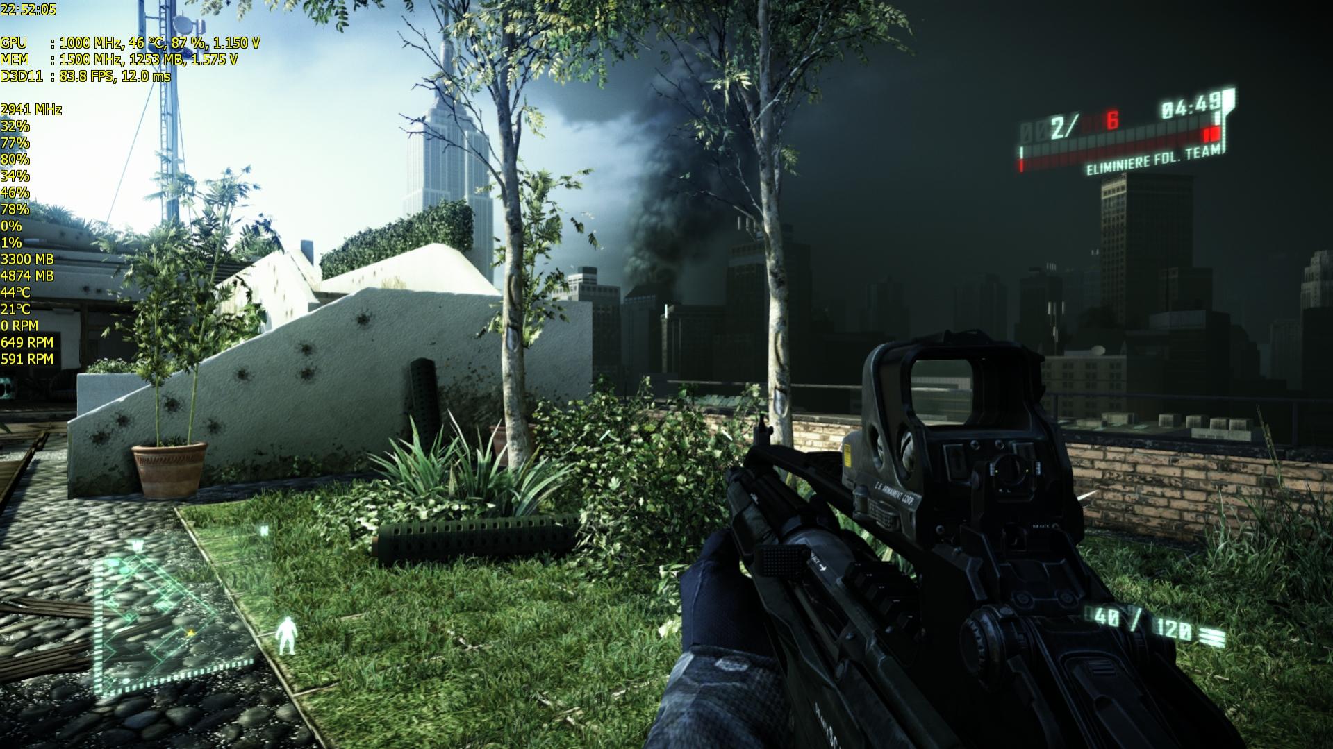

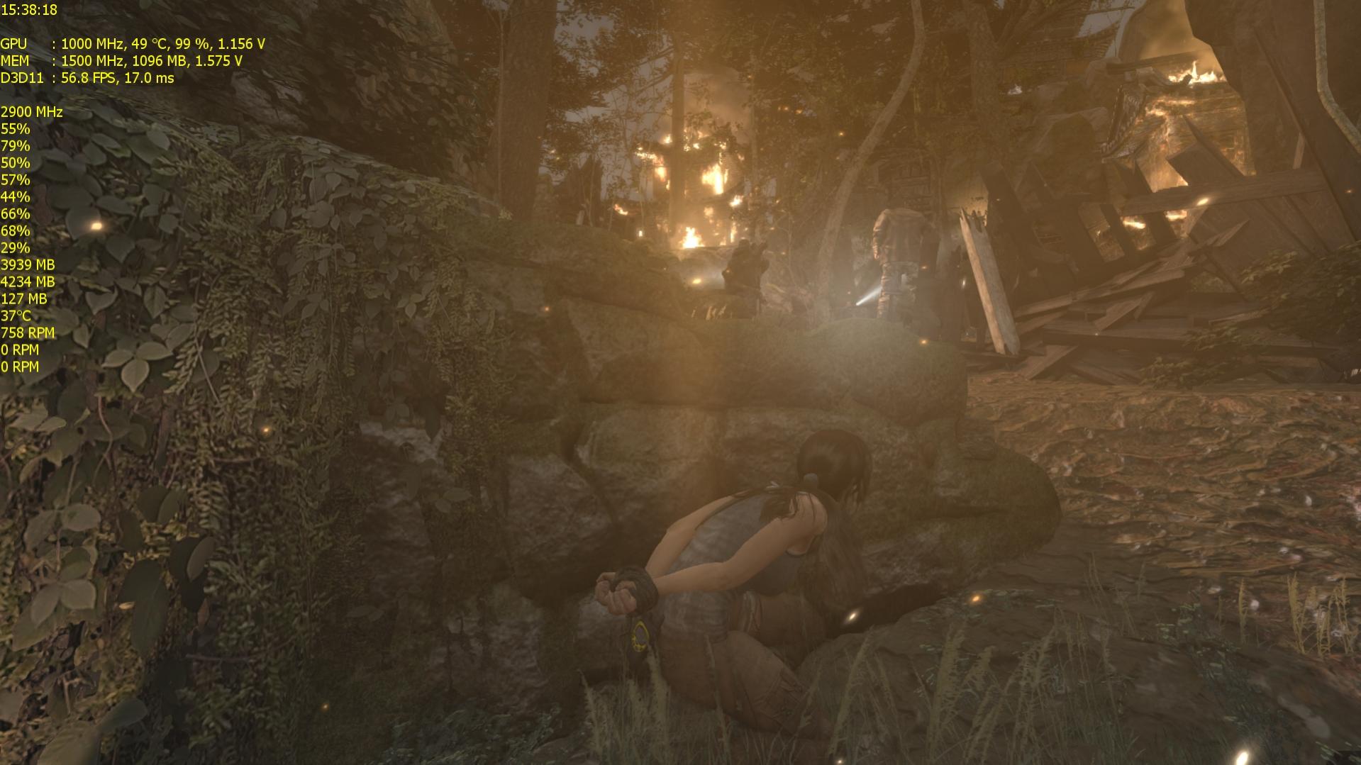

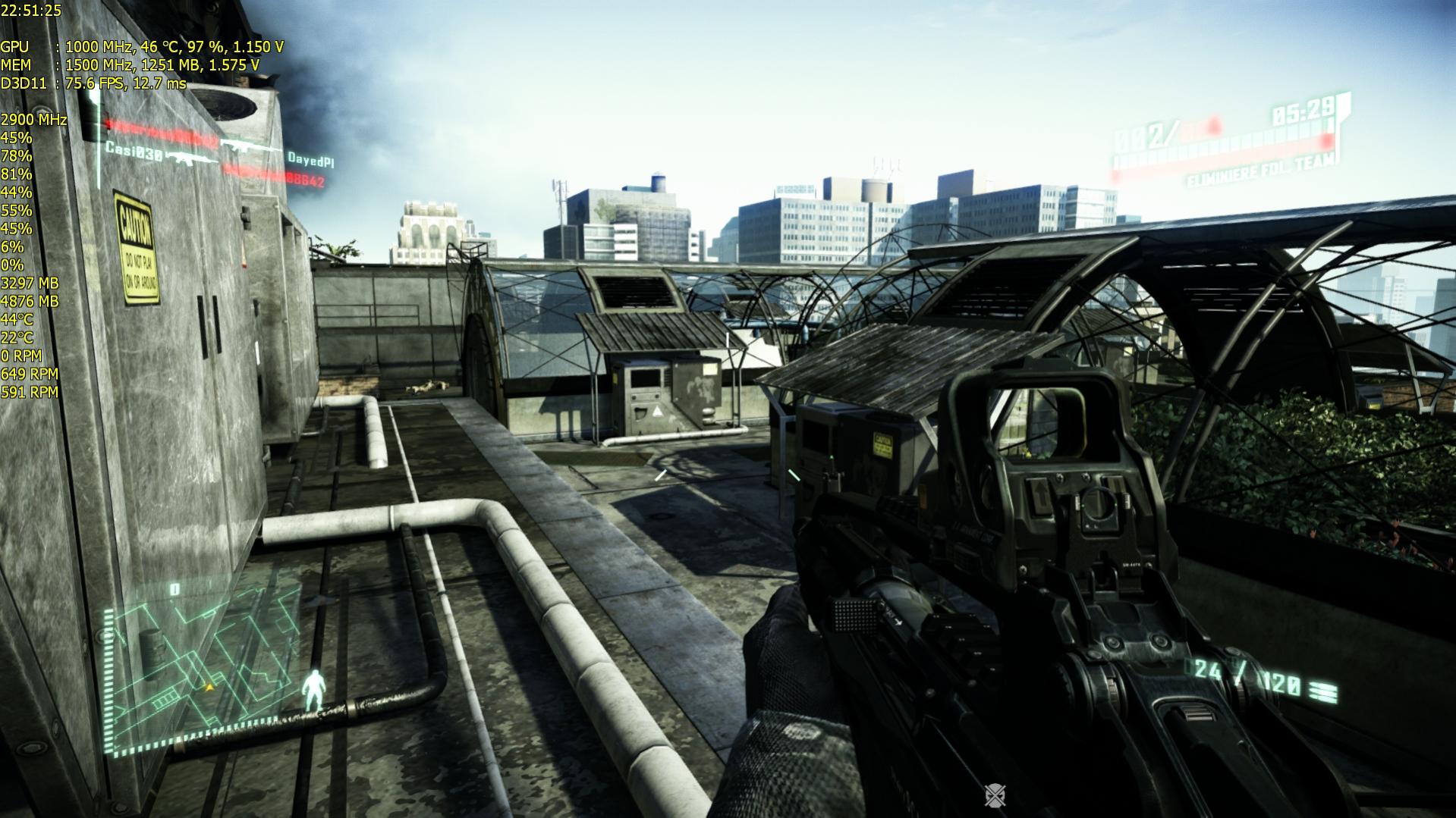

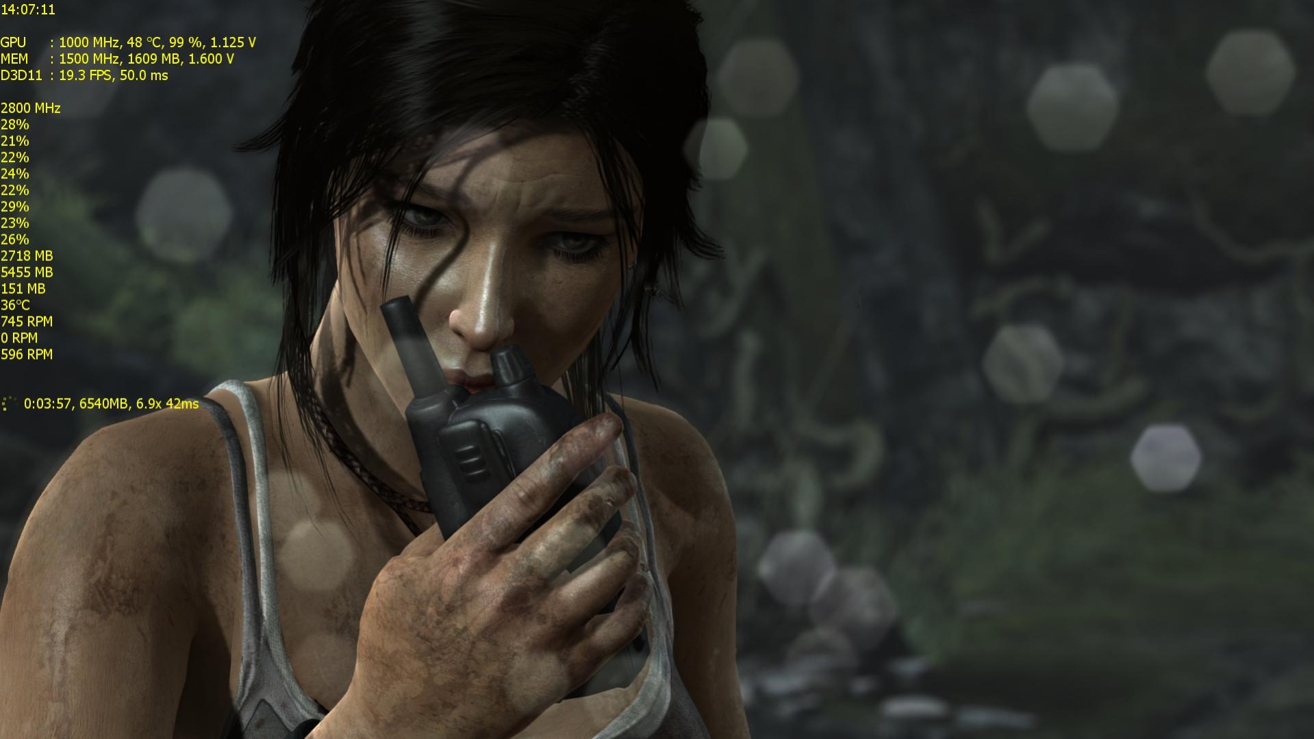

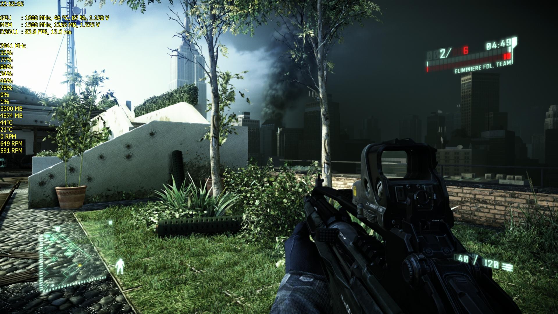

Casi030 schrieb:
Lasse es dir im Spiel doch anzeigen.
Welches Programm kannst du empfehlen? Es sollte CPU und GPU Auslastung und Temperatur IM Spiel anzeigen und natürlich kostenlos sein. Habe bisher immer nur mit Fraps die FPS anzeigen lassen.
Ich zocke in Full HD und bzgl. CS: GO ist die Leistung wirklich sehr gut. Konstant um 160 FPS bei sehr bogen Einstellungen. Problematisch wird es, wenn ich beim neuen Tomb Raider die Einstellungen auf hoch drehe bzw. auch bei Crysis 2.
Ach total vergessen:https://www.computerbase.de/forum/t...slastung-via-osd-in-spielen-anzeigen.1242131/
Schaut dann z.b. so aus.
Crysis2_2014_03_07_22_52_06_196.jpgCrysis2_2014_03_07_22_51_26_476.jpgTombRaider_2013_09_10_15_38_18_633.jpgTombRaider 2.jpg
Gerade bei Tomb Raider und Crysis 2 brauchst ne viel stärkere Graka und mehr VRam wenn du auf hoch/Max/Ultra....Spielen willst.
Hat soweit gut funktioniert. Allerdings habe ich es nicht geschafft, die Position zu der Anzeige zu verändern. Farbe, Größe etc. schon, aber es lässt sich nur in eine der vier Bildschirmecken schieben. Bei CS: GO etwas blöd, da ja dort in jeder Bildschirmecke irgendwas aus dem Spiel angezeigt wird. Hat jemand dafür eine Lösung?
