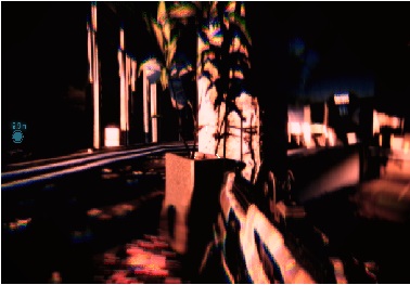

habe seit einer Woche die Powercolor HD 7870 Myst. Edition.
Ich kann zunächst ganz normal spielen (hier: Crysis 2),
bis die Grafikkarte ziemlich laut wird und das Bild
sich zu sowas ändert:
Woran kann das liegen?
Wie hoch sind die Temperaturen ?
Habe gestern einen Log gemacht. Die Temperaturen sind im normalen Bereich
(max. 70 Grad)
Schicke die Karte zurück und hole dir die Sapphire HD7870 XT Boost. Die ist deutlich leiser und kühler als die Powercolor;)
Das Problem schein nur bei Crysis 2 aufzutreten.
BF3 und Crysis 1 lassen sich ohne Probleme spielen.
13.1 davor 12.12 (bei beiden das gleiche)
Das Problem ist scheinbar gelöst!
Der Fehler liegt hier nicht bei der Grafikkarte, sondern am Spiel!
