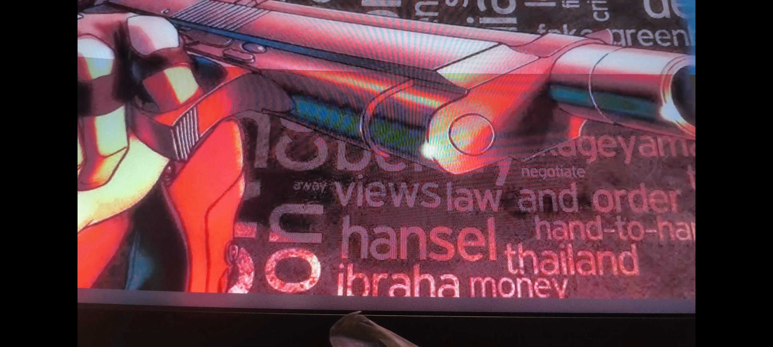

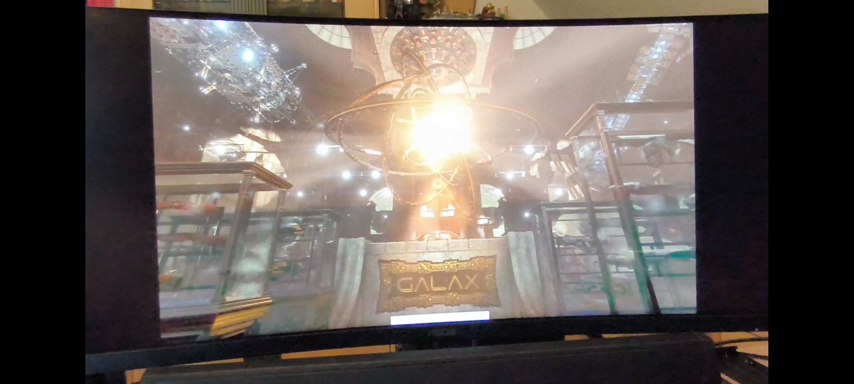

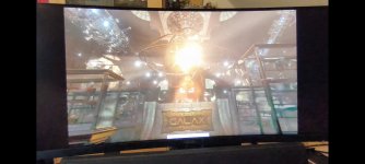

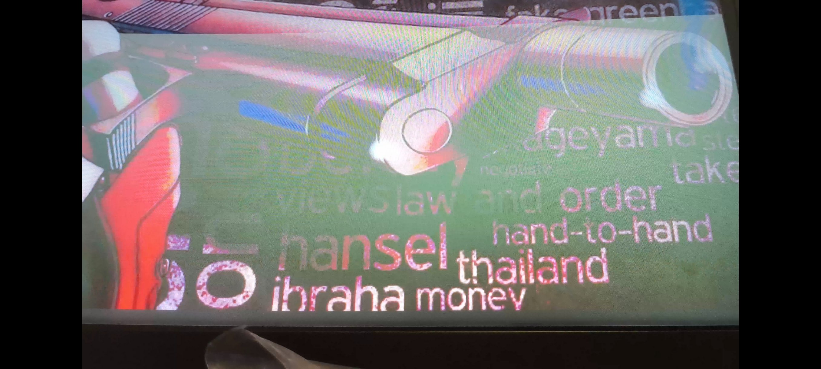

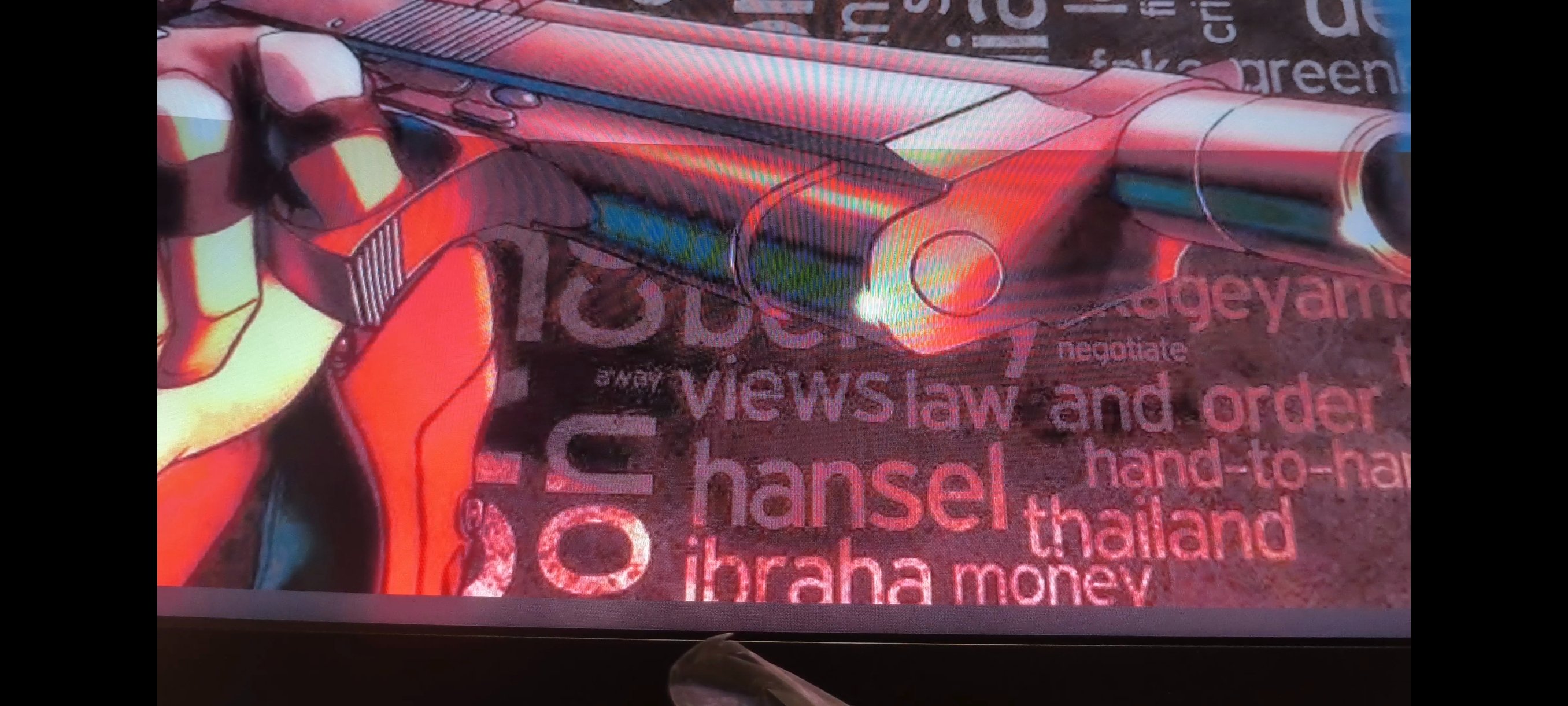

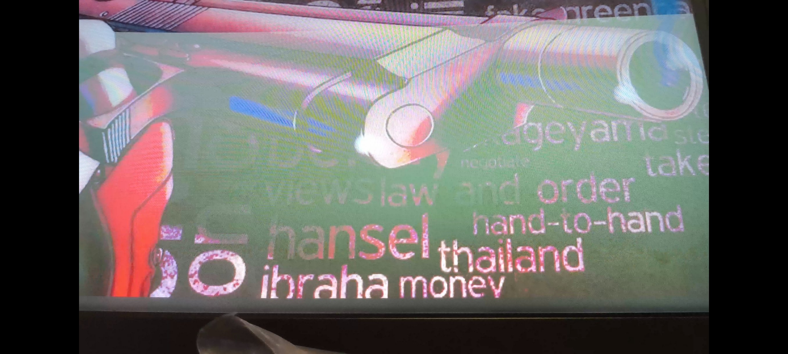

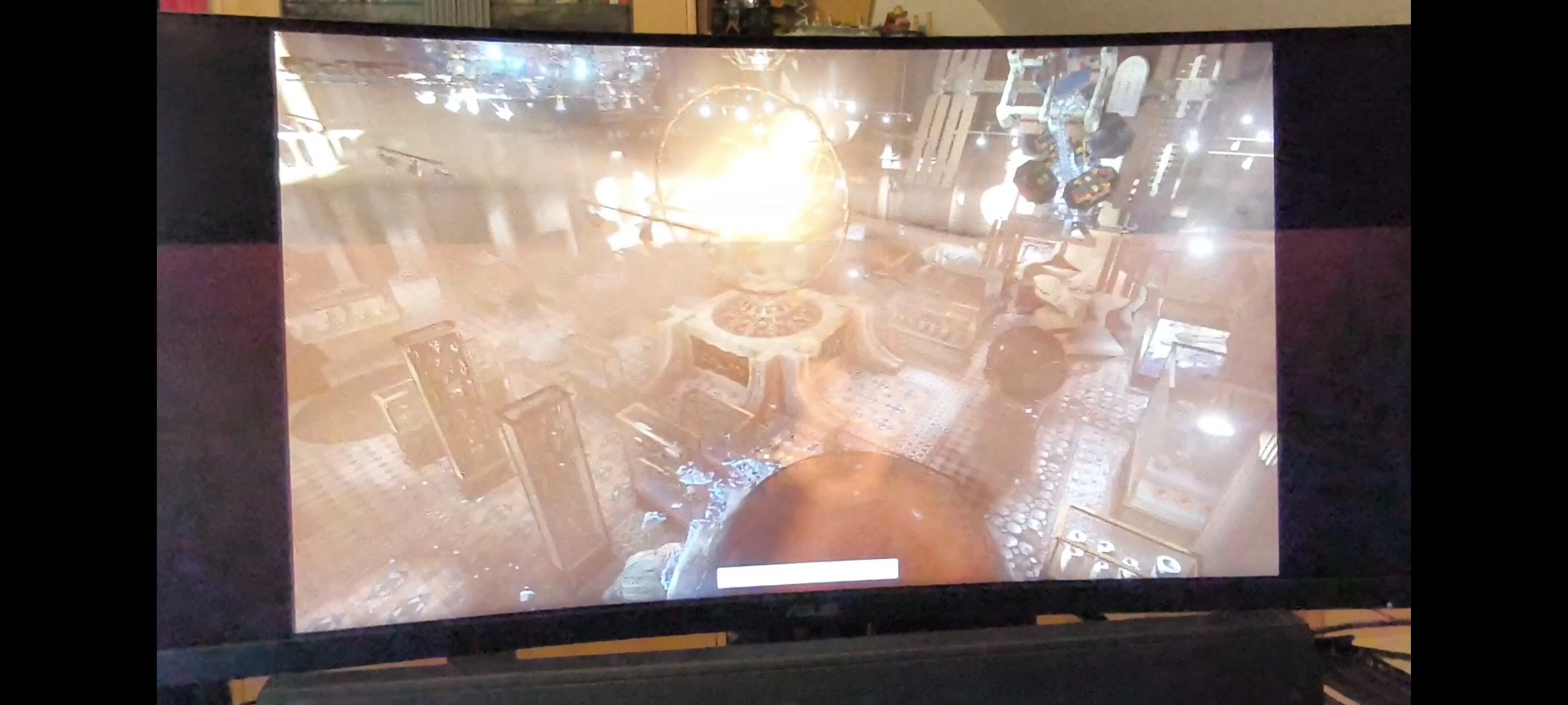

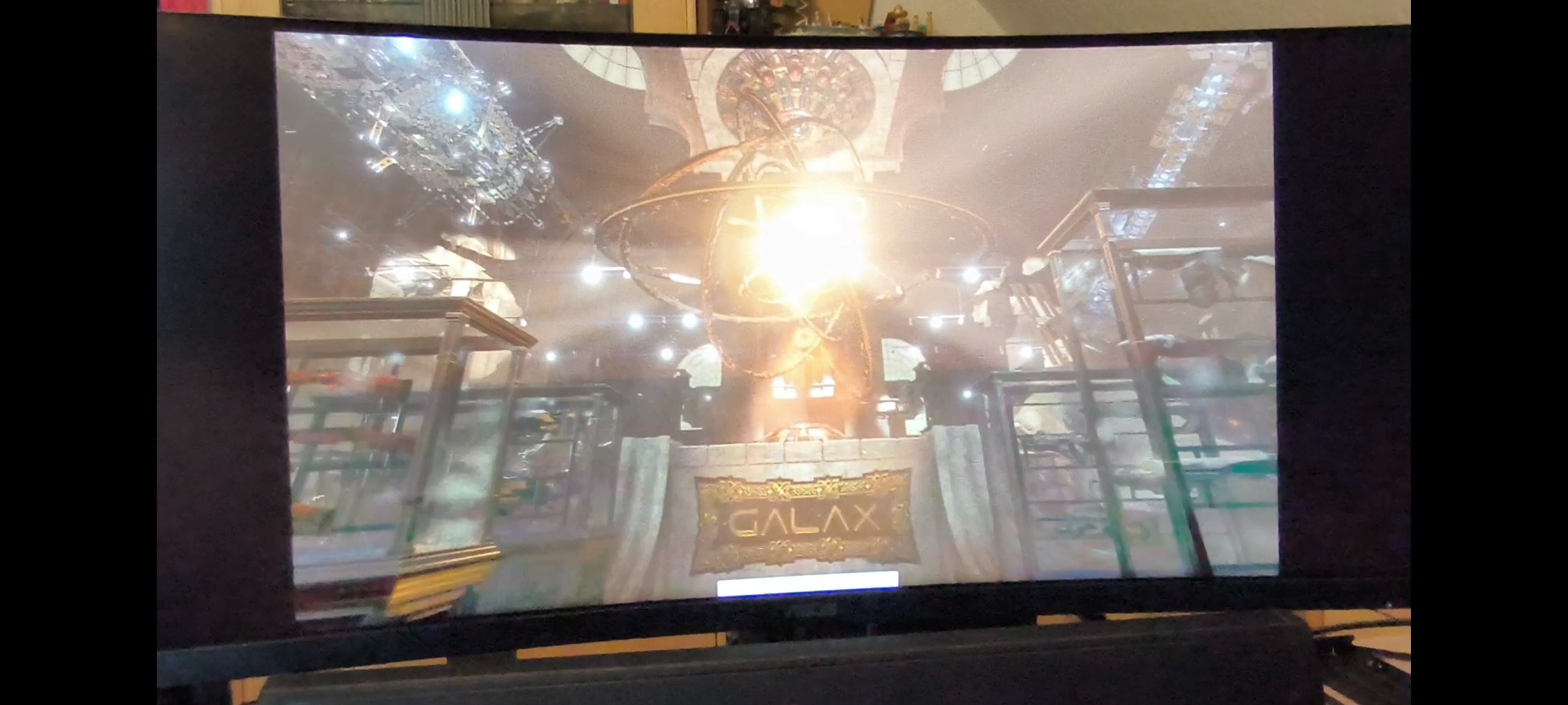

Grafikfehler nach Kupfermod siehe Anhang, zudem kurze Black Screens. Treiber ist dafür völlig egal, passiert auch ganz ohne. Die Fehler kommen in beiden VBIOs und nur unter Last. Timespy liegt Stock bei ~26300 Punkten auch jetzt noch. Leistung ist also voll da. GPU Kerntakt ist weiterhin extrem übertaktbar, teilweise jenseits der 3,4ghz. VRAM ist nicht mehr übertaktbar und verschlimmert die Fehler. Da der GPU Chip noch genau das macht was er soll (zumindest was die Leistung angeht), kann ich mir nicht vorstellen, dass es am Chip liegt.

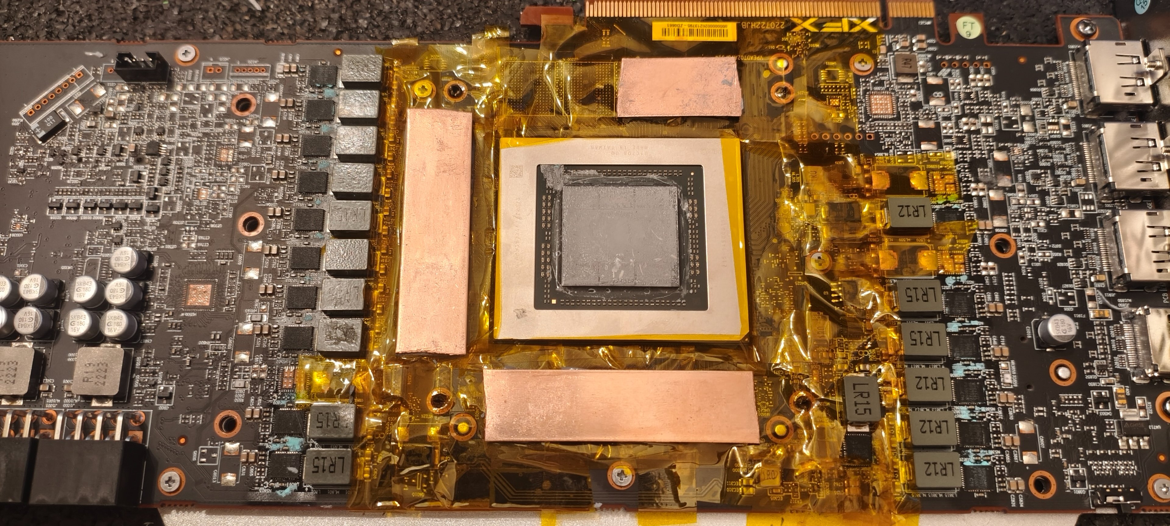

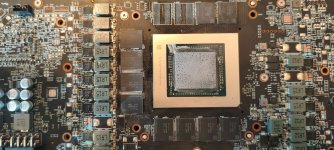

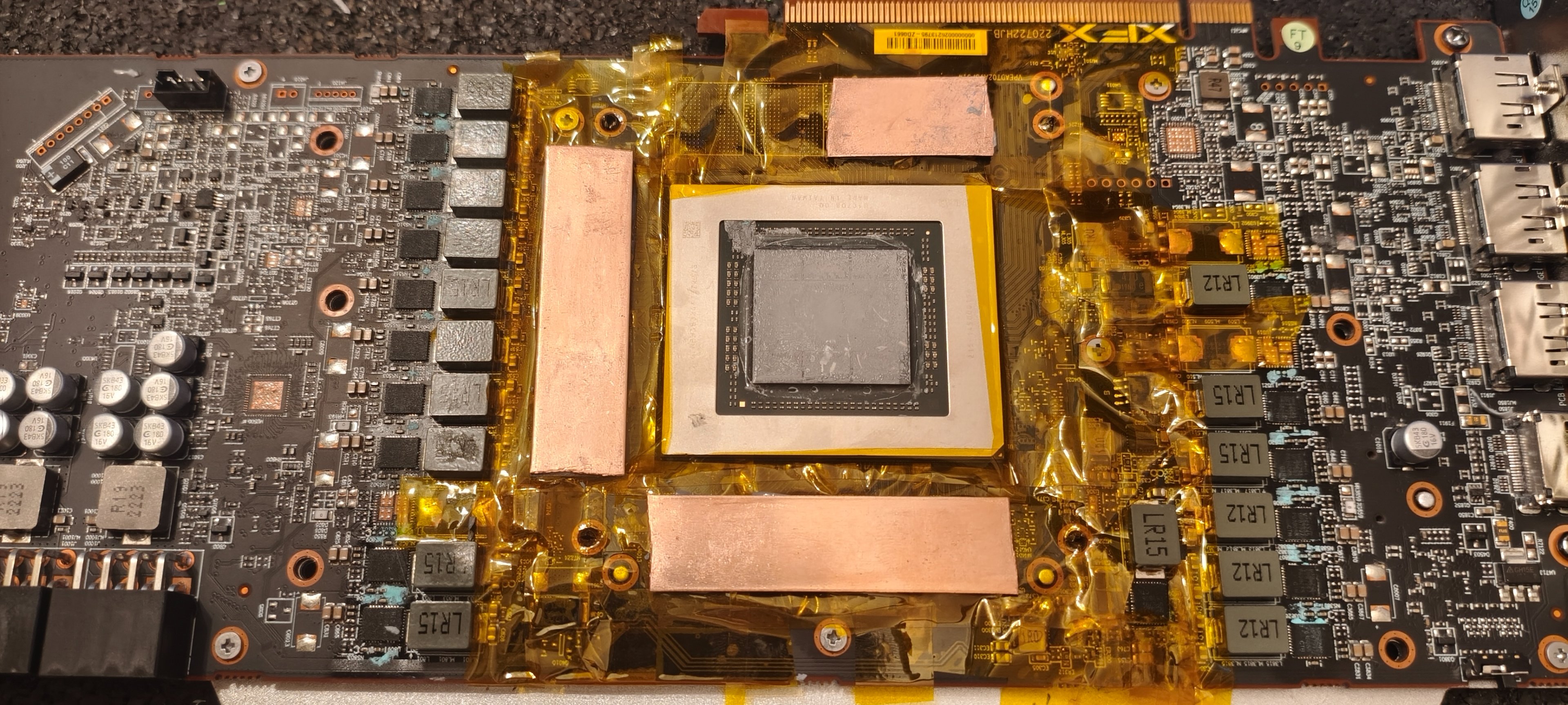

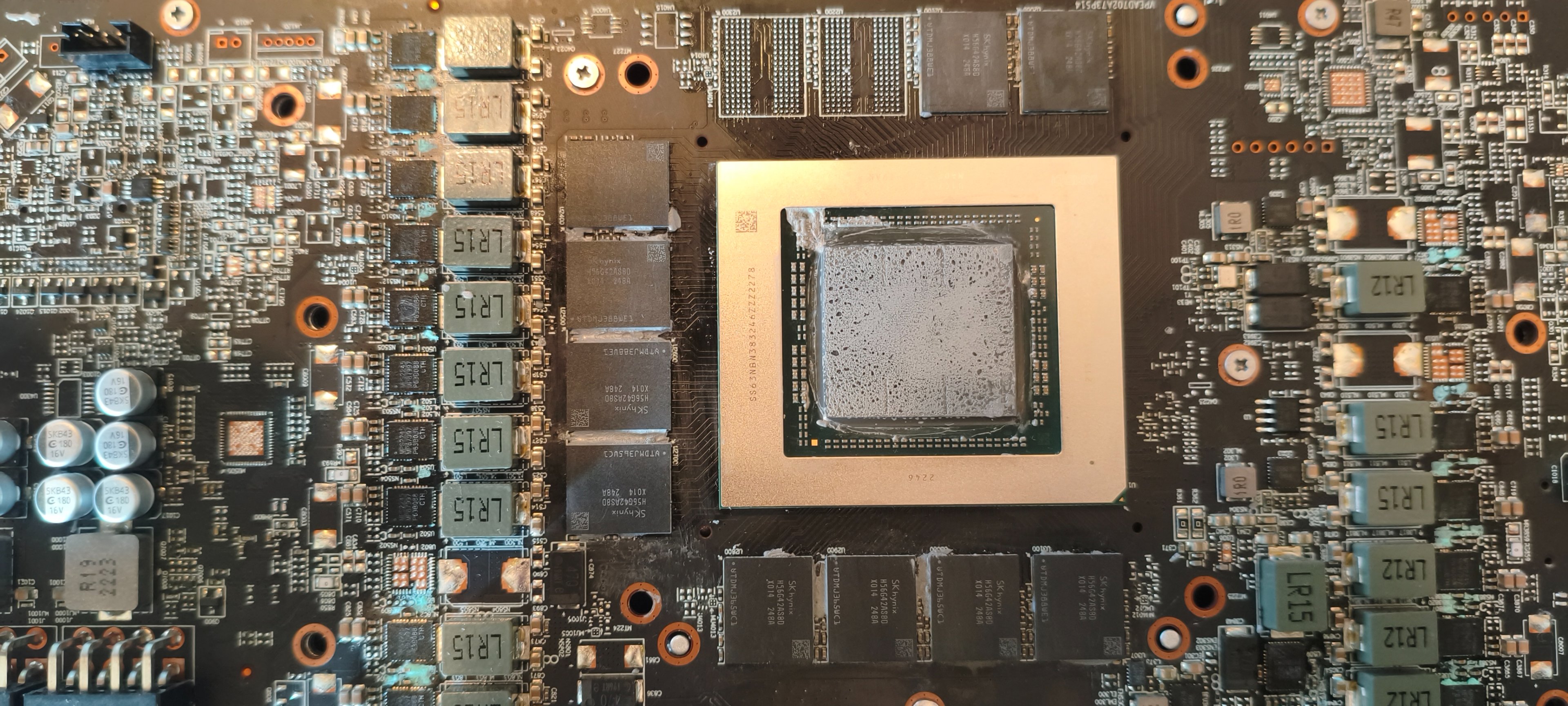

Habe dummerweise eine Kupferplatte vergessen runter zunehmen (VRAM auf der PCIE Seite), danach kamen die Fehler. Die beiden VRAMs am Slot 10min mit 130°C erwärmt (alles drumherum war abgeklebt). Karte lief für 2 Wochen ohne Fehler (zumindest solange der VRAM nicht übertaktet wurde, bzw nur bis zu einem gewissen Punkt, der weiter unter dem normalen Niveau lag), kamen dann wieder. Erneutes Erwärmen hat nichts gebracht. Karte weg gegeben, da wurde wohl etwas unter dem Mikroskop gesehen (was weiß ich nicht) wollte man nicht reparieren. Nochmal weggeschickt, wohl irreparabeler Prozessorfehler. Geht das überhaupt bei dem Problem?
Ich vermute ganz stark, dass die beiden VRAM Chips am PCIE Slot eins auf den Deckel bekommen haben und jetzt keinen richtigen Kontakt mehr haben oder zu viel hatten, somit die Spannungsversorgung nicht mehr reicht, würde für mich erklären warum der Takt nicht weiter anzuheben ist. Kann man das selber prüfen von Zuhause aus?
Wenn jemand einen Reperatur Shop im Raum Minden kennt (wo wann nicht pleite geht) und der wirklich Ahnung von sowas hat, dann würde ich die Karte nochmal gerne weggeben.
Ich bin um jede Hilfe sehr dankbar und freue mich über jede Nachricht.
Bei weiteren Fragen einfach fragen ich werde versuchen es so gut wie möglich zu beantworten.
Anbei: Bilder der Fehler und des Moddings

Sorry, ich verstehe nur Bahnhof. Wo hast du eine Kupferplatte vergessen? Und was soll das genau gemacht haben? Und wohin hast du die Karte "weggegeben"? Und was hat irgendwer unter dem Mikroskop gesehen?
Und was soll das Erwärmen auf 130°C bringen? Und warum macht man so etwas überhaupt?
Aber egal, es ist durchaus möglich, dass es am Chip und nicht am RAM liegt, oder natürlich auch an was ganz anderem, das für die Stromversorgung zuständig ist. Unmöglich, das aus der Ferne zu beurteilen.
Die Plättchen waren zu dick und habe die wieder runter genommen, zumindest die beiden großen, das kleine habe ich vergessen.
Ich schätze zu viel Druck auf den VRAM gegeben haben.
In einen Reperatur Shop.
Wüsste ich auch gerne.
Hatte gehofft das die Lötstellen vom VRAM etwas kaputt waren und das erwämen kleine Risse im Lot schließt, auch wenn das erst bei 220°C richtig schmilzt. Irgendwie hat es was gebracht lief dann ja zwei Wochen ohne Fehler.
Gute Frage. OC, Langeweile und Dummheit, so eine Mischung aus allem.

Ah, jetzt hab ich es kapiert. Die Karte ist kaputt gegangen weil er den großen Kühler auf die Karte montiert hat und eben eine kleine Kupferplatte auf dem VRam übersehen hat. Beim festschrauben des Kühlers können halt Leiterbahnen beschädigt worden sein. So was kann man nicht kostengünstig reparieren, dafür bekommt man vermutlich 2 neue Karten.

Ich denke eher, da wurde zu viel Druck auf ein Bauteil ausgeübt, und dann lösen sich die Lötstellen oder die Lötpads reißen ab. Oder natürlich ein Kurzschluss irgendwo dank Kupfer.
Meiner Meinung nach lohnt so etwas nie, lieber das Ding gut verkaufen und was Schnelleres kaufen.
Im besten Fall sind nur die Lötpads gerissen unter dem VRAM, im dümmsten Fall ist im Chip des VRAM selbst was kaputt gegangen oder an der GPU. Der Mod und die Übertakterei sind ne nette Spielerei aber im Alltag maximal sinnlos.
Die 130° Nummer bewirkt bei dem Industie Lot übrigends genau garnichts.
KrisFix dürfte dein bester Schuss sein, wenn dann kann ers fixen.
Sind dann also rund 230 Euro wenn ein Reball reicht, ansonsten kommen noch die Kosten der VRAM Chips dazu. Wenns die GPU erwischt hat, dann hast du einen Briefbeschwerer.
