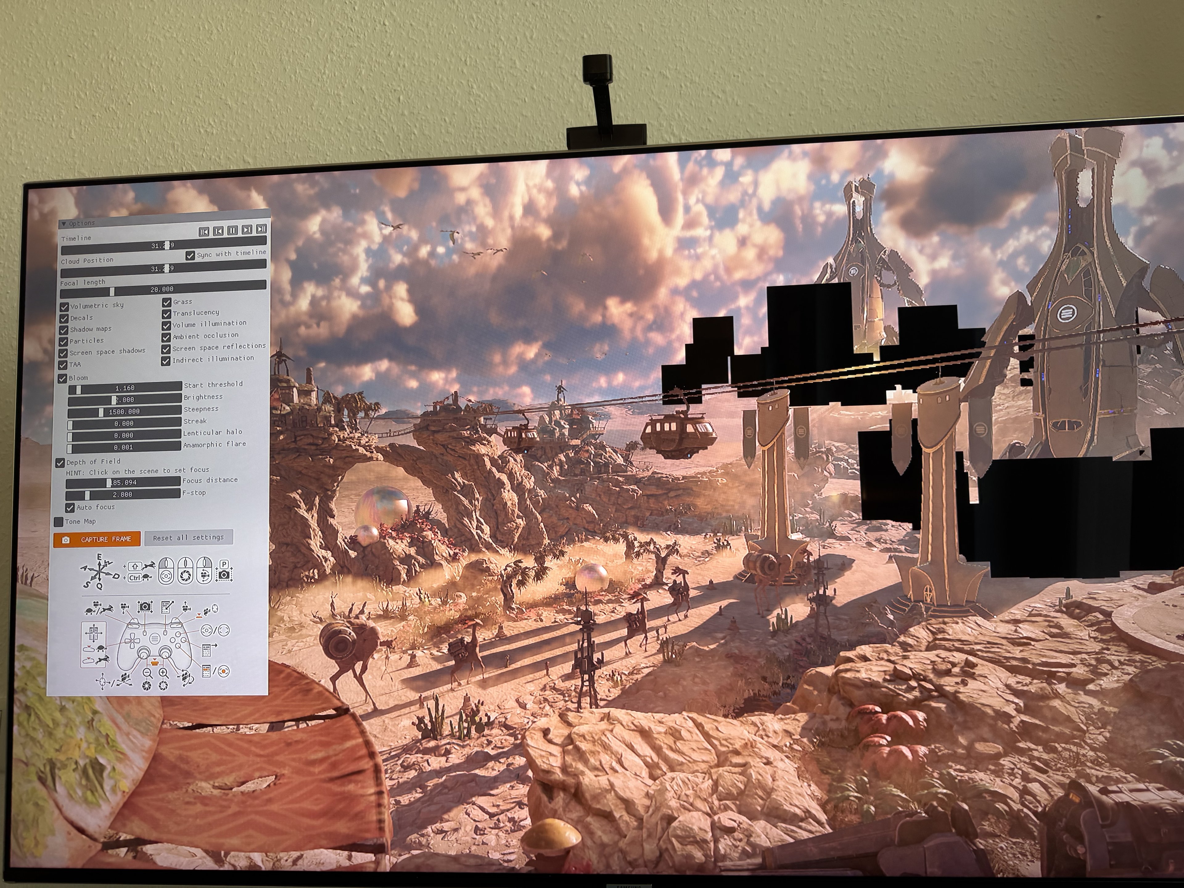

Mir ist vor kurzem aufgefallen, dass beim 3dmark Steel Nomad Erkundungsmodus im Hintergrund ein Grafikfehler auftritt:
Beim schwenken der Kamera nach links wird es mehr, wenn ich ganz nach rechts schwenke, sind die schwarzen Flächen wieder weg. Die schwarzen Flächen bewegen sich auch, normalerweise würde da so Staub/Dunst angezeigt werden, der sich auch nach oben bewegt. Dieser Effekt kann scheinbar nicht korrekt angezeigt werden. Ich habe mir aber erstmal nichts gedacht, bis ich heute bei Uncharted 4 folgendes festgestellt habe:

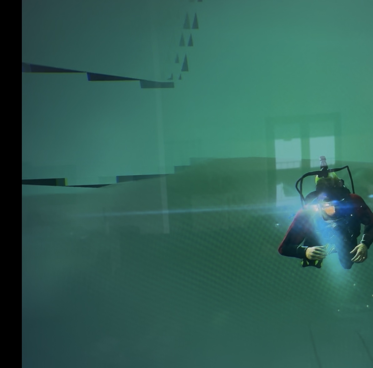

Ziemlich am Anfang bei dieser Unterwassermission traten auch so schwarze Flächen auf, während man die Kamera geschwenkt hat, also ziemlich ähnlich wie bei Steel Nomad.

Edit: Beim normalen Steel Nomad Benchmark tritt es nicht auf, da sieht alles fein aus. Meine 9070 XT leistet ansonsten auch genau das, was sie sollte. Also die Scores bei allen verschiedenen Benchmarks sind im grünen Bereich.
