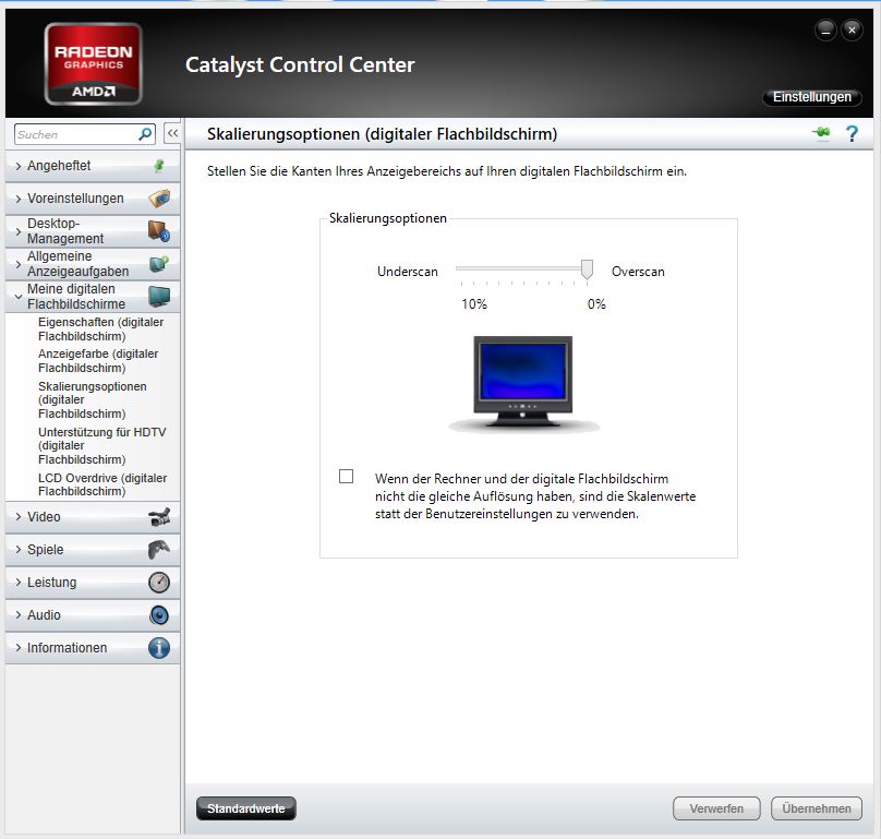

Aber jetzt hab ich ein anderes Problem:
Nach Einbau der Karte ist mein 27" total unscharf und das Bild bei 1920x1080 viel kleiner als mit meiner GTX 570. Nur wenn ich auf 16:9 umschalte füllt es meinen Syncmaster S27B350H komplett aus. Dadurch sind die Symbole aufm Desktop total groß was nervt...
Hab schon alles probiert. Nix hilft. Kennt jemand das Problem ??
am Desktop rechte Maus Taste kliken,Catalyst Control Center

Das kenne ich nur, als ich mal eine 4650 an einen LCD TV betreiben wollte via HDMI, da wollte es mir partout nicht richtig skalieren.
Mit DVI-D sollte kein Problem sein, hatte ich noch nie.
Das liegt am Overscan... einfach im CCC richtig einstellen dann sollte das passen.
Mojo, Knoxi, ich habs heute morgen dann auch gefunden ;) . Trotzdem gefällt mir die Schrift und das Gesamtbild immer noch nicht so. Aber das ist ne Sache der Einstellungen.
Trotzdem vielen Dank.
