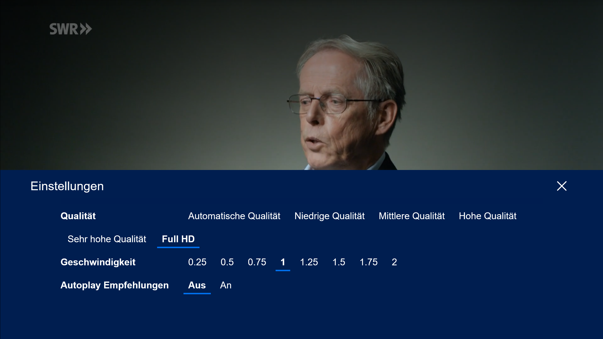

@ThoZim
Aber auch nur im TV, über Mediathek schon FHD...
Nein, wie geschrieben in DVB-T2 FHD 1080p
