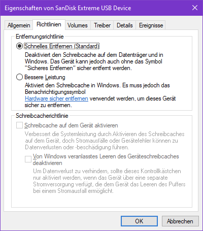

'Schnelles Entfernen' aktivieren:
  1. Geräte-Manager als Administrator öffnen
  2. Laufwerke öffen
  3. Rechtsklick auf das Laufwerk und im Kontextmenü den Eintrag 'Eigenschaften' auswählen
  4. Zum Reiter 'Richtlinien' wechseln
    Es sollte 'Schnelles Entfernen (Standard)' eingestellt sein:
    Was ab Windows 10 Version 1809 Standard ist:
    USB-Sticks und externe Festplatten schnell entfernen ist nun Standard ab Windows 10 1809 | Deskmodder.de
Im Dateiexplorer mit der rechten Maustaste das betreffende Medium aktivieren und "auswerfen" anklicken.

KWMM schrieb:
Ist bei den aktuellen Windows 10 Versionen per Standard deaktiviert.

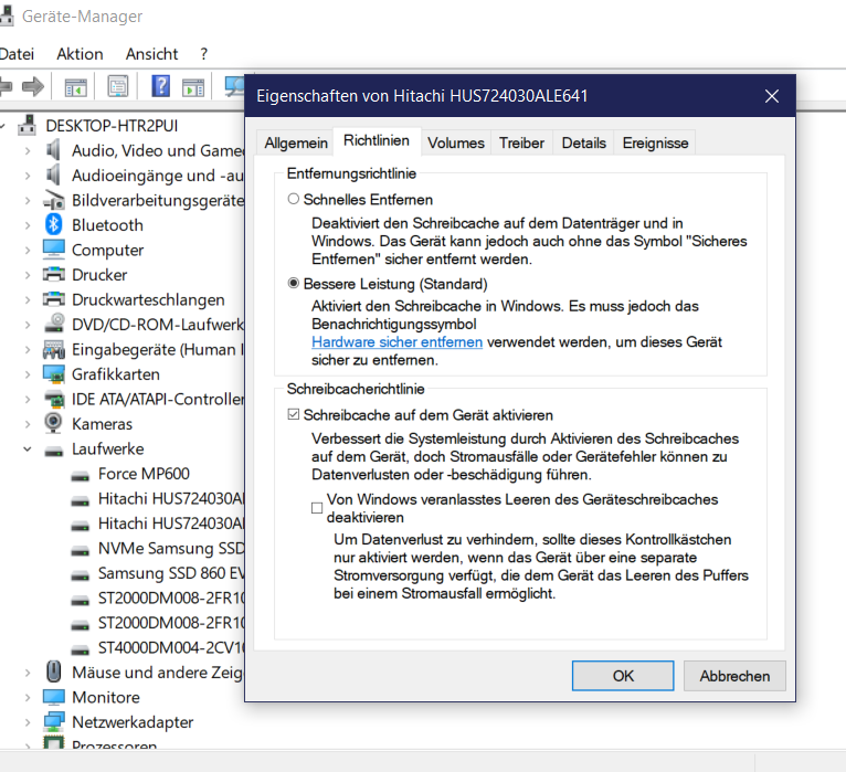

Standard ist die Einstellung auf "Bessere Leistung", was automatisch den Schreibcache aktiviert ...
Einstellung auf "Schnelles Entfernen" deaktiviert dann automatisch auch den Schreibcache.
Selbst wenn bei dir und deiner Platte "Standard" neben "Schnelles Entfernen" steht, heißt es noch lange nicht, dass dies für alle Platten Standard bedeutet. Es kommt auch immer mit auf die Platte an.
Und bei fast allen Platten, ist dann Standard die "Bessere Leistung".
Wenn man keine Ahnung hat ;)
