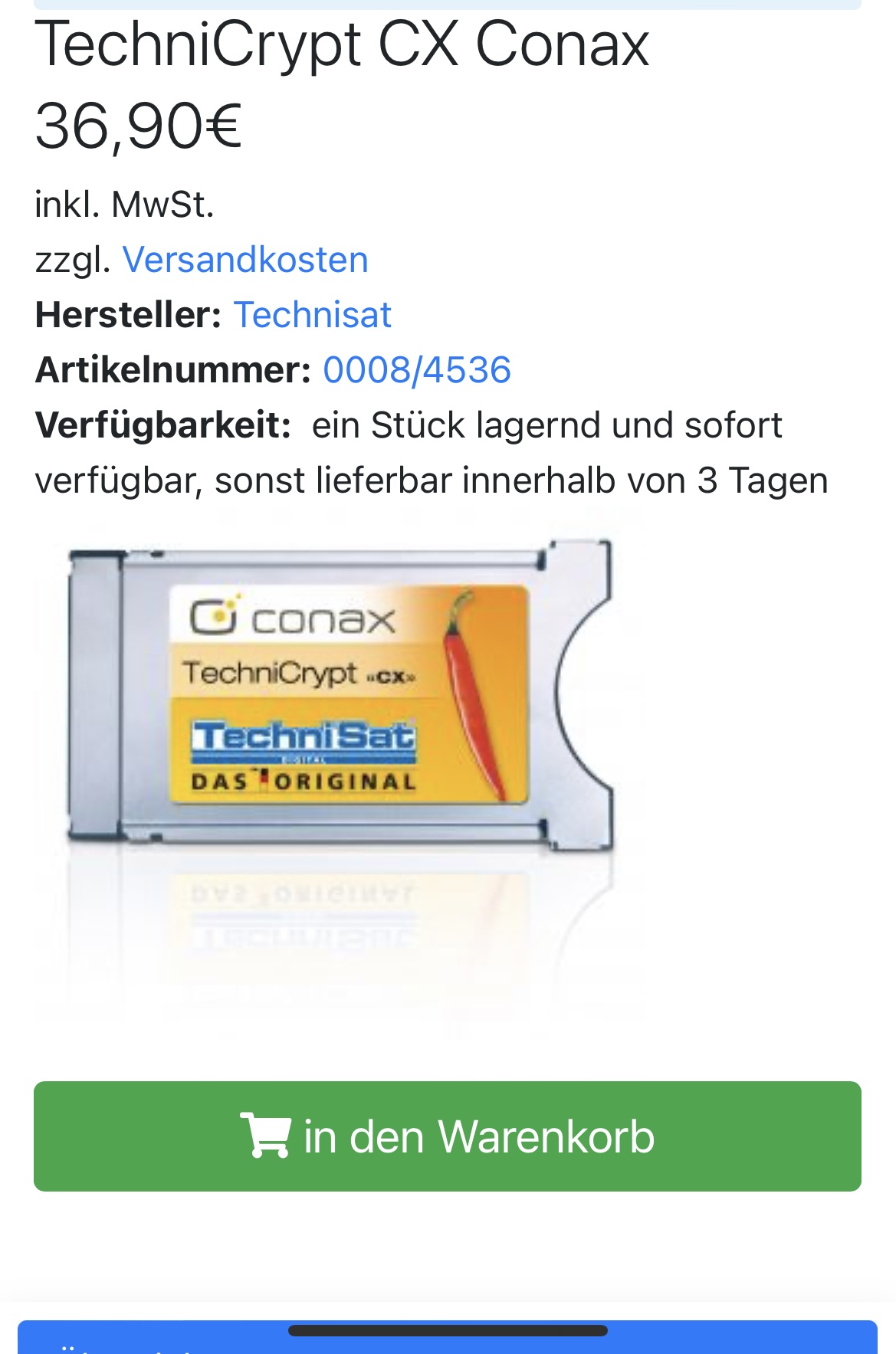

die Programme würden aber dann ja zusätzlich angezeigt, dass heißt ich könnte theoretisch dann HD schauen und normal aufnehmen oder?

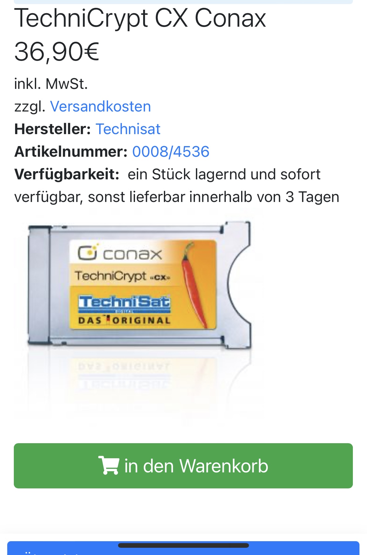

Würde diese Karte auch funktionieren?
