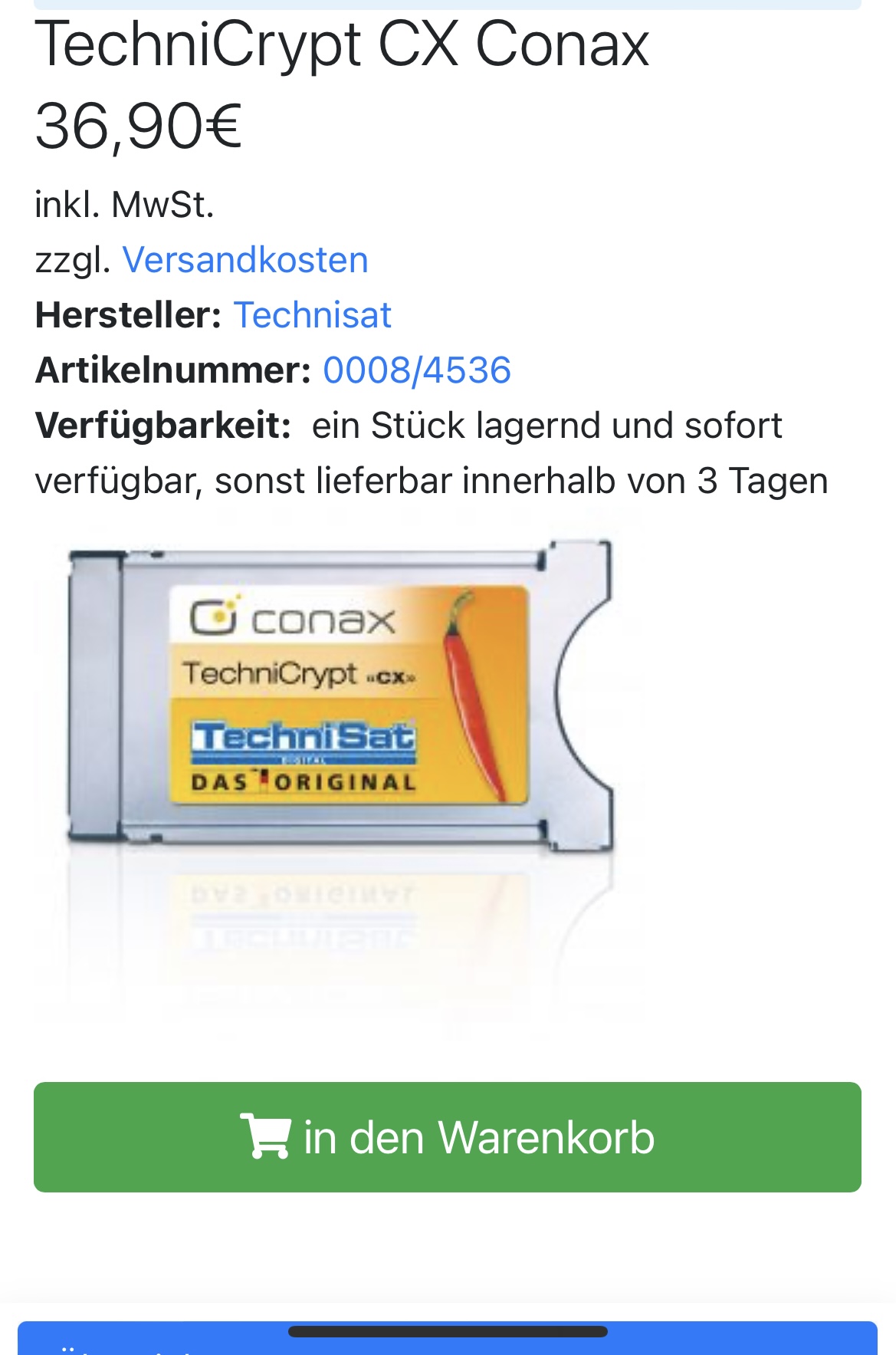

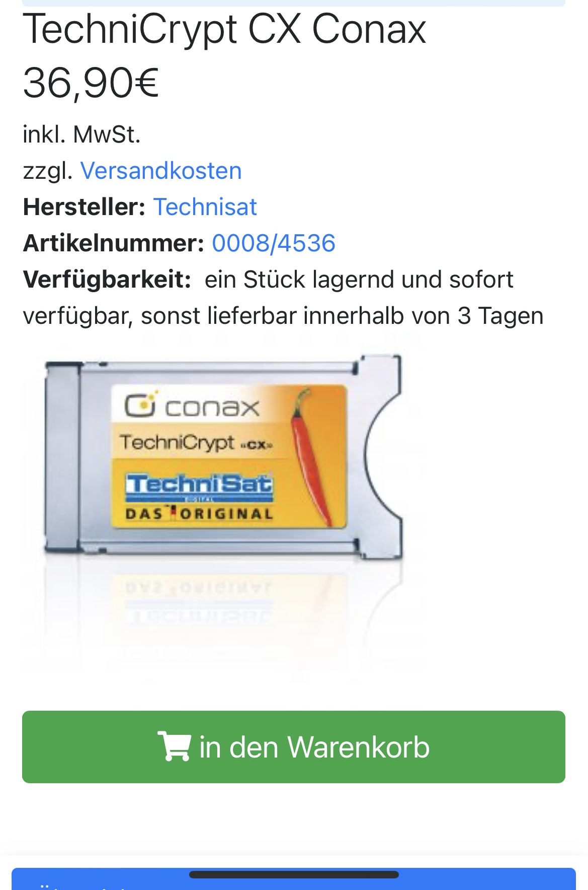

Kann mir noch jemand sagen ob diese Kaete funktionieren würde.
Tom_123 schrieb:
Ja da Modul passt, aber nicht für HD+!
Da, zum dritten mal, HD+ nicht mit Kabel-TV funktioniert! Das geht einfach nicht, da kein HD+ Signal via Kabel gesendet wird!
Es steht nirgens geschrieben, dass HD+ mit nem CI-Modul empfangbar ist. Weder bei NetCologne noch bei HD+...
Du MUSST das HD-Paket bei NetCologne dazubuchen!
