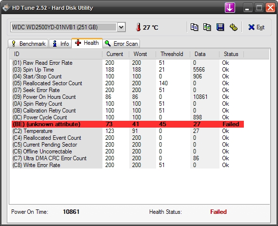

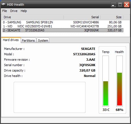

Also schauts mal bitte die 3Bilder an. DAs 1. Bild ist HD-Health, die anderen HD-Tune
Die WD-Platte hatte scho immer ne gelbe Markierung, die Seagate noch nie was.
Damals meinte bei CB jemand, dass es gelb sein kann bei abweichenden Smart-Werten, das sei so beiverschiedenen Herstellern. Und Fehelr fand ich damals bei der neuen Platte nicht.
Und jetzt? das Rote bei der Seagate?
Beim HD-Tune-Scan wird nix gefunden, keine defekten Sektoren.
Zeigt HD-Tune nur Mist an?
Wie kann ich sicher gehen, dass die Platten ok sind?
Ab und zu wenn ich Photoshop oder Winamp starte gibts ein schabendes Geräusch der WD (gelb)
Mit Hersteller-Tools hab ich 2008 keine Fehelr gefunden, jetzt hab ich es noch nicht getestet.
EDIT, hab die neue Version 2.55 drauf und die zeigt mir nur bei der Seagate GELB an, beid er WD jetzt grün

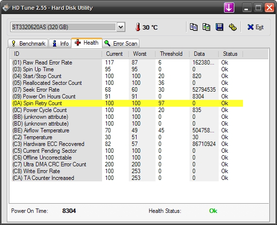

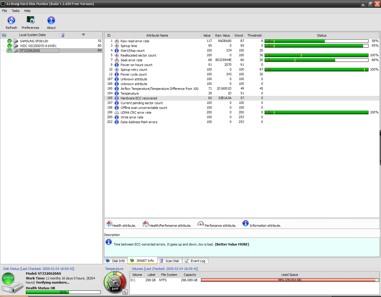

ok hier neue screenshots:
1 disc-monitor
2 hd tune 2.55
hmmm ...health bei 58%
Zeit zu wechseln? die platte is nicht mal 1 Jahr und von dem aktuelle BUG nicht betroffen oder? die Modellnummer taucht nicht auf im CB-Artikel

Das Attribute 0x07 ist schon kritischer zu bewerten (zumal es von einem aktuelleren Tool kommt), es deutet auf ein Problem im Servo-System hin, das bedeutet, dass Tracks und Sektoren in der vorgegebenen Zeit erreicht werden.
Ich würde schon die Garantie in Anspruch nehmen!
hmm wo steht 0x07?

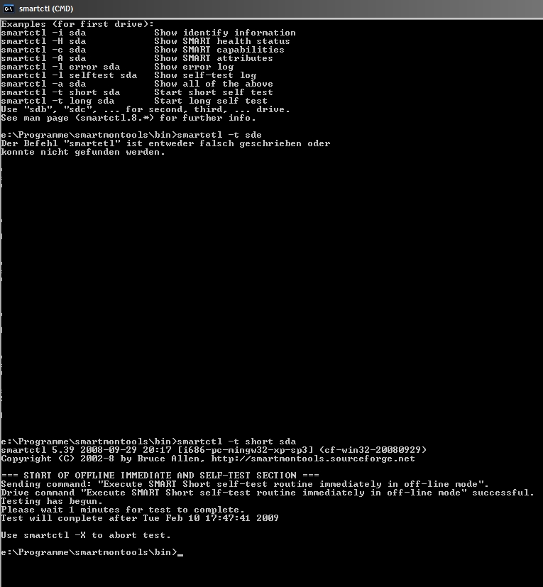

bei Smartmontools bin ich weiter, aber der self-test wird nicht beendet

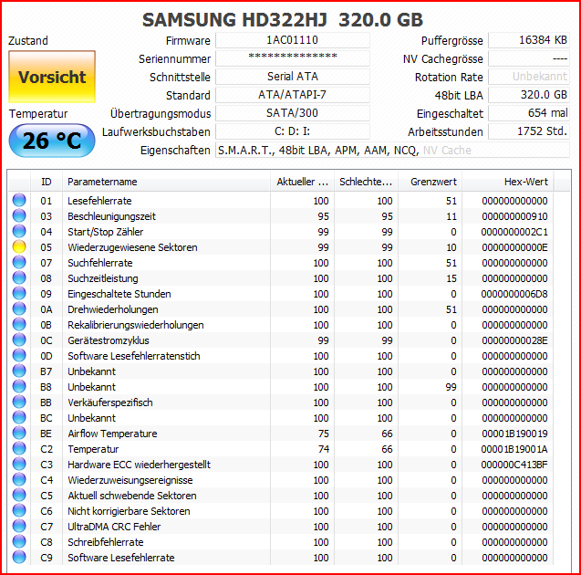

Aber vielleicht kann mir jemand erklären warum er mir bei der einen Platte "Vorsicht" anzeigt?
Bei meiner anderen Samsung steht die Anzeige "wiederzugewiesene Sektoren" auf 100 und der Zustand ist gut - hier auf 99 und er schreibt vorsicht?
Thx

Vielleicht weil bei der Platte Sektoren wiederzugewiesenen worden sind.
