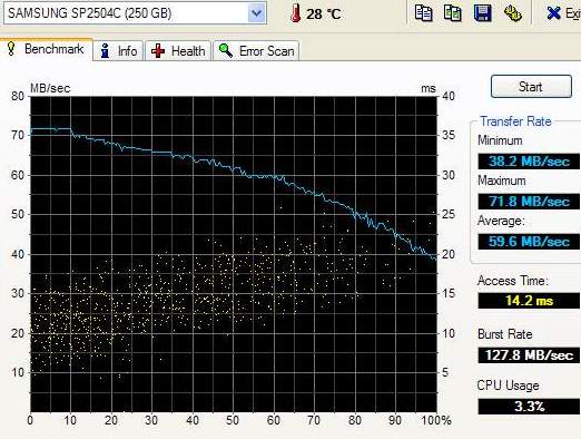

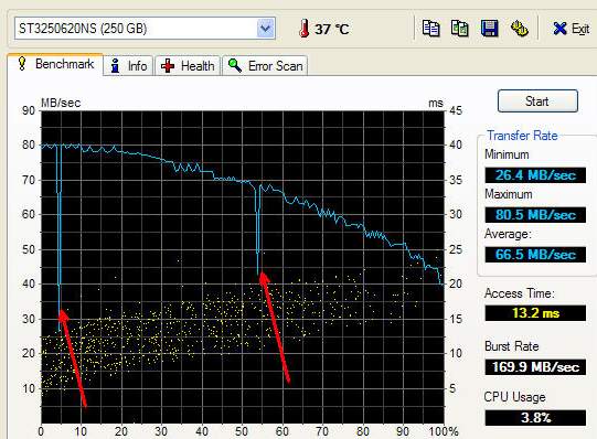

Mir sagen technische Werte bei HD Tune nicht viel, deshalb wollte ich mal die Fachleute hier fragen, welche der beiden Festplatten schneller ist.
Bei der Seagate verwundern mich allerdings diese rapiden Abfälle während des Tests (gekennzeichnet durch die roten Pfeile), was bei der Samsung nicht der Fall ist.
Hat da jemand eine Erklärung für ?
Besten Dank für Eure Hilfe.

Die Einbrüche kommen normalerweise durch Zugriffe anderer Programme zu Stande. Wenn's bspw. die Systemplatte ist, lässt sich das eigentlich nicht vermeiden. Die Seagate ist natürlich trotzdem schneller als die Samsung.
Die Einbrüche gibt es bei ner Raptor auch - da brauchst du dir keine Sorgen machen ;)
Schau mal hier werden die Werte ein ganz bißchen erkärt.
Also der Durchschnitt ist bei der ersten schneller. Was micht etwas wundert sind die 2 abrubten Abfälle
So ein Transferratendiagramm ist nichtmal die viertelte Miete zur Vergleichsfeststellung welche Platte denn nun schneller ist. Die Leistung einer Platte definiert sich nicht aus seperater Betrachtung einzelner Werte sondern immer aus dem Gesamtpaket von Transferrate, Zugriffszeiten, Firmwareoptimierung(en), Cachegröße und Cachealgorithmen, NCQ-Implementierung usw.
Man braucht also einen Benchmark der möglichst all das berücksichtigt, incl. Schreibtests.
Probiers doch mal mit dem h2benchw von Heise.de ;)
