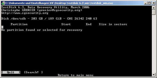

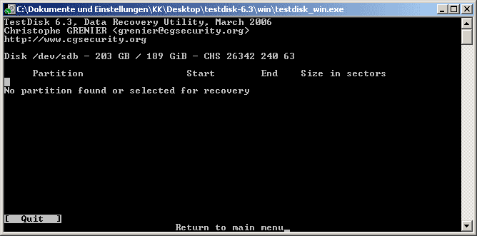

Nach einem Reboot ist meine 2. Platte verschwunden und in der Verwaltung steht sie nun als nicht initialisiert da. Ich habe mir Testdisk schon besorgt und durchlaufen lassen (siehe Screenshots).
Wie geht's nun weiter? Was soll ich tun? Ich hab Angst, irgendwas zu zerstören, auf den zwei verschwundenen Partitionen befinden sich sehr wichtige Arbeitsdateien von mir und mein Chef hat schon mal sehr wenig amused anklingen lassen, dass ich mich möglicherweise nach einem neuen Job umsehen kann, sollte ich diese Daten nicht recovern können, und das ist echt kein Scherz! :(

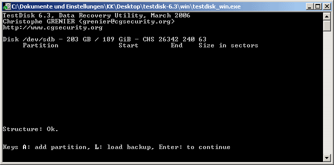

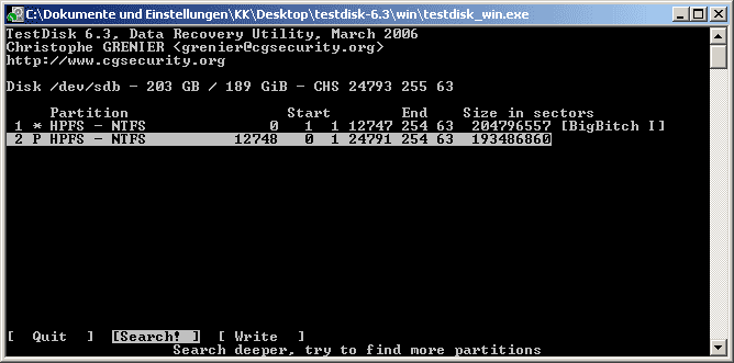

So, nachdem ich die Platte mal kurz abgesteckt habe, war sie in der Verwaltung wieder als Basis Platte angeführt. Gleich nochmal Testdisk laufen lassen und siehe da, es wird zumindest eine der beiden Partitionen angezeigt. Vorher musste ich die Heads noch von 240 auf 255 ändern, danach konnte ich zumindest einen Scan laufen lassen.
Dummerweise bekomme ich, wenn ich bei der zweiten Partition (Bigbitch II) auf p drücke eine Fehlermeldung (siehe Attachment).
Bin zwar ein bisserl weiter, aber wieder überfordert, was ich als nächstes machen soll.

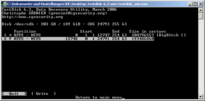

Achja, wenn ich die zweite Partition markiere und auf Enter klopfe um die "Search!" Funktion durchzuführen, wird seltsamerweise trotzdem die erste Partition (BigBitch I) gescannt. oO

Lasse die tiefere Suche erstmal fertiglaufen.
Da die erste Partition vorn liegt wird die wohl zuerst gefunden.
Die zweite Partition zeigt einen Fehler im Dateisystem an.
Da hilft als sichere Alternative Datenrettungssoftware.
Da aber am Ende der Festplatte zwei Cylinder frei sind, besteht die Möglichkeit das vielleicht noch eine andere Partition gefunden wird.
Bei einem Fehler im Partitionssektor wird die anhand des backup sectors gefunden.
Der liegt am Ende der Partition und somit bei deiner zweiten Partition am Ende der Festplatte.
Daher erstmal Geduld.

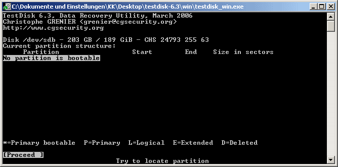

Okay, ist fertig gelaufen und nun bin ich hier angekommen. Was bedeutet "Write"? (siehe Screenshot)

Da kannst du die Geomtrie mit 255 Heads und die Partitionsstruktur abspeichern.
Da kannst du mit Enter, y und Ok bestätigen.
Testdisk beenden und den Computer neu starten.
Da aber bei deiner zweiten Partition wahrscheinlich einen Fehler im Dateisystem hast, besteht die Möglichkeit das Autochk (chkdsk) bei Systemstart kommt.
Chkdsk ist ein Festplattenutility zum reparieren eines Dateisystems aber normal nicht zum Datenretten.
Wird von mir daher nicht ohne Backup empfohlen.
Daher achte auf chkdsk und breche es wenn nötig ab.
Auch kann ein beschädigtes Dateisystem Probleme beim Systemstart machen.
Die erste Partition könnte laut deinen Angaben dann wieder da sein.
Für die andere empfehle ich als sichere Alternative Datenrettungssoftware.
