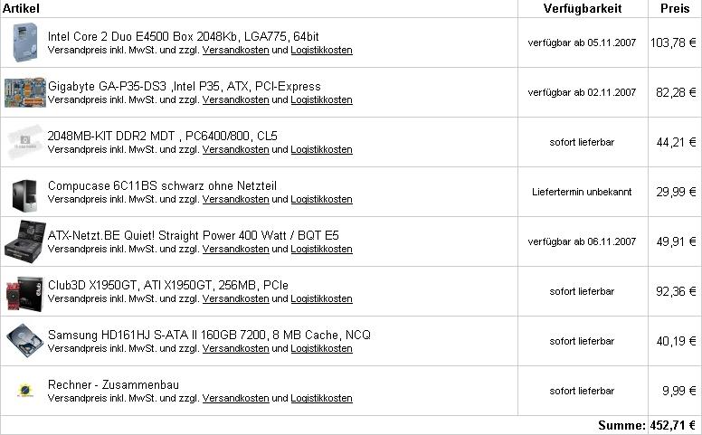

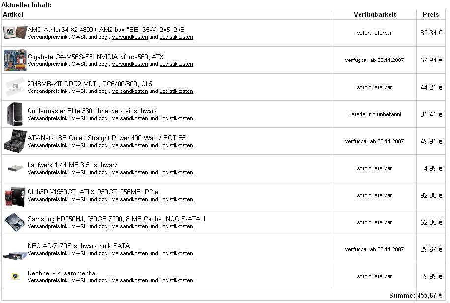

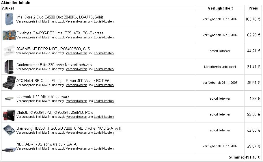

ok du scheinst ja wirklich nicht allzu gut informiert zu sein (ohne dich jetzt angreifen zu wollen:)).
daher habe ich dir mal zwei vorschläge gemacht und als bilder im anhang gespeichert, geschaut hab ich jetzt bei www.hardwareversand.de (hab mit dem händler bis jetzt nur gute erfahrungen gemacht) und ändern würde ich folgendes:
1. ein gehäuse mit netzteil inkl. ist meist ziemlicher mist (da billignetzteil) deswegen ist in meinen vorschlägen ein einigermaßen anständiges gehäuse (kannst natürlich auch ein anderes nehmen, welches dir besser gefällt) und ein auf jeden fall anständiges netzteil. 300 watt solten zwar auch reichen, bei dem system, aber für die paar euro mehr, kann man auch gleich ein 400watt netzteil nehmen, das dann auch eine neue grafikkarte aushalten würde und ganz wichtig ist, es ist ein markennetzteil (produkte namens xilence und was weiß ich wie sie alle heißen haben schon oft ein system im wahrsten sinne des wortes kaputt gemacht)
2. das mainboard ist ganz schlecht gewählt. der chipsatz ist so ziemlich der älteste der für diesen sockel noch erhältlich ist. daher habe ich dir zumindest beim intel-system ein aktuelles board reingepackt, das auch noch die penryn aufnehmen kann (das werden díe letzten cpus für den sockel 775 sein, also kannst du diesen auch bis zum schluss noch ausnutzen) und vor allem auch den fsb von 1333 schafft, bei amd muss ich zugeben, dass ich mich momentan nicht so auskenne, aber ich denke, dass da das board auch schon ordentlich ist.
3. die cpu ist schon ok, vor allem lassen sich aus der noch einiges an mhz rausholen, wobei auch die 2,2 ghz momentan völlig ausreichen werden. beim amd system bin ich mir nicht so sicher, aber der x2 4800+ sollte etwa genauso gut sein.
4. bei den preisen ganz klar min 2gb ram (wann gabs schon mal einen gb für 20€?) und wenn dann kannst du auch gleich den 800er nehmen, was im falle des übertaktens dann auch vorteile hätte ansonsten kostet er ja auch net mehr als der 667er. beim amd bringt schnellerer speicher eh immer was, da die speicherkontrolle beim prozessor und nicht wie bei intel noch am mainboard liegt.
5. die hd2600xt gibt es sehr wohl auch mit 512 mb, aber bringen tut das rein gar nichts, weil der speicher bei einer so langsamen karte nie voll ausgenutzt wird. das ist nur marketing und soll diese eher mittelmäßige karte besser aussehen lassen. eine x1950gt sollte trotz fehlender dx10 unterstützung noch einiges besser sein (dx10 lässt sich mit der 2600 eh nicht nutzen, da sie zu langsam ist). noch besser wäre natürlich die x1950pro, allerdings gabs die bei dem händler jetzt leider nur für 130€, was schon etwas zu teuer wäre. woanders solltest du die schon für 100€ bekommen. zb hier:

Danke erstmal für deine schnelle Antwort.
Ich bin dir auch dankbar für die von dir zusammengestellten
Systemevorschläge.
Ich überlege jetzt, ob ich mir die x1950pro dazu holen soll (die paar Euro machens ja letzlich auch nicht sonderlich teurer).
Also kann die Grafikkarte ohne Probleme an die 150€ kosten (die kauf ich dann gegebenenfalls auch woanders).
Ich möchte ja schon ne gute Spieleleistung erzielen können, also dann lieber direkt was richtiges kaufen.
Aber jetzt habe ich gesehen, dass es dort für vergleichbare Preise auch 512 Mb Grafikkarten gibt.
Sind die denn nicht besser als ne 256Mb Grafikkarte?
Also ich hab jetzt mal das System so zusammengestellt wie du es mir empfohlen hast, habe aber ein paar Dinge weggelassen, die ich eigentlich nicht brauche, wie ne 250 GB Festplatte und einen DVD-Brenner (habe ich ja schon und ist auch noch relativ neu).
Ich komme dann mit Zusammenbau auf 450€.
Also ich hätte dann immer noch ein bisschen übrig für ne bessere Grafikkarte, oder sollte ich das lieber in was anderes investieren (z.B. Prozessor)?
