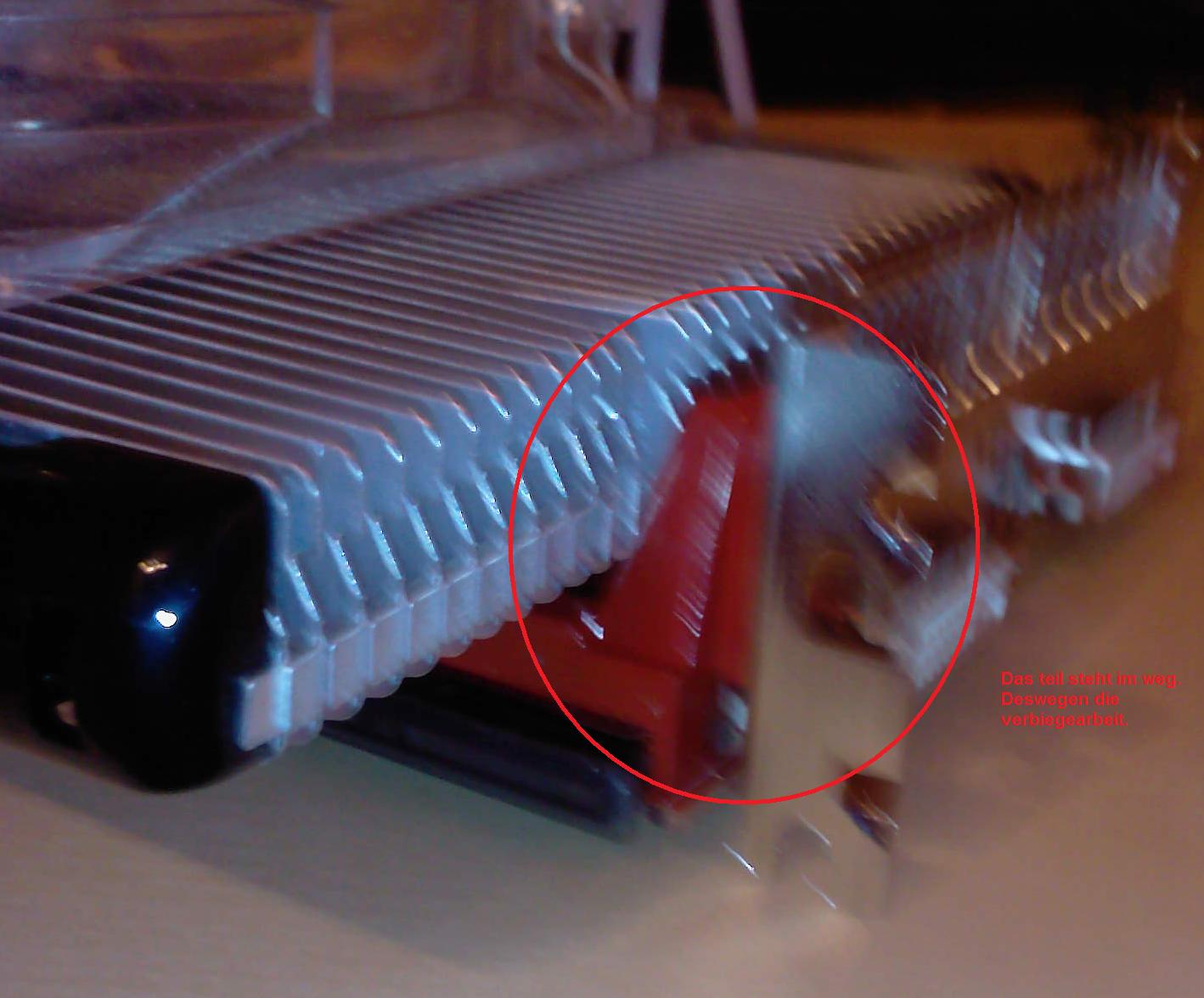

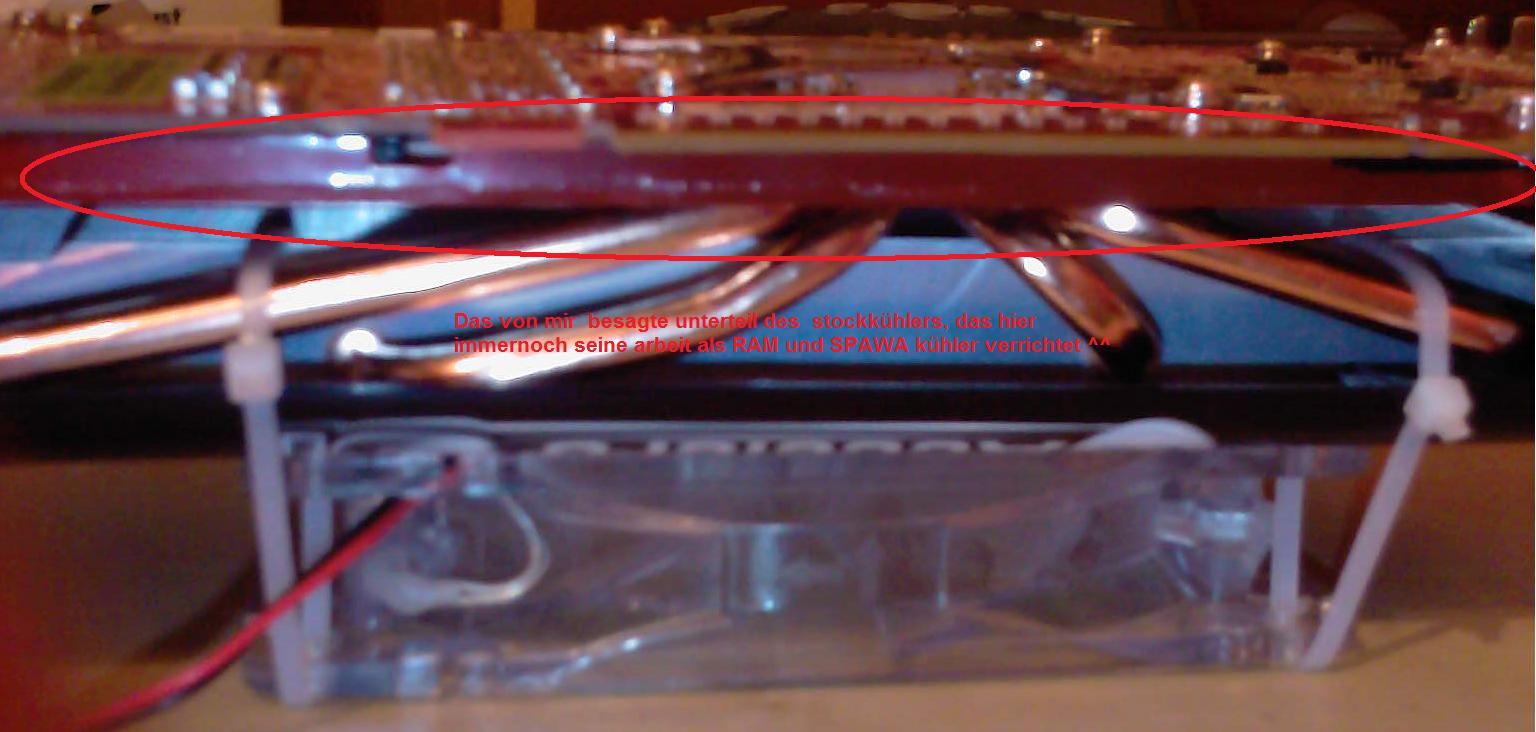

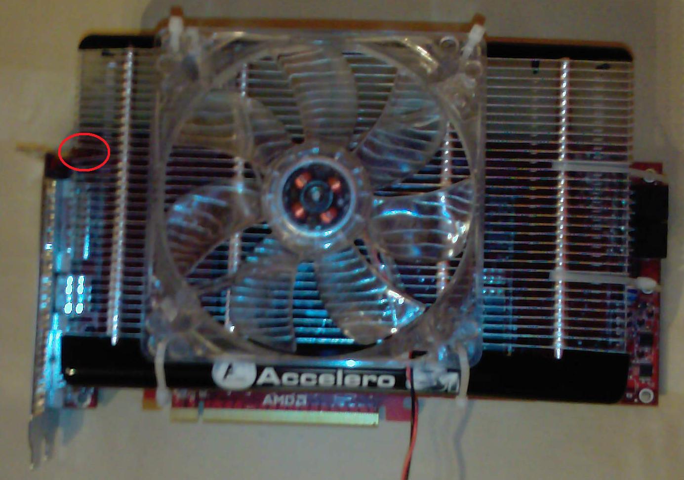

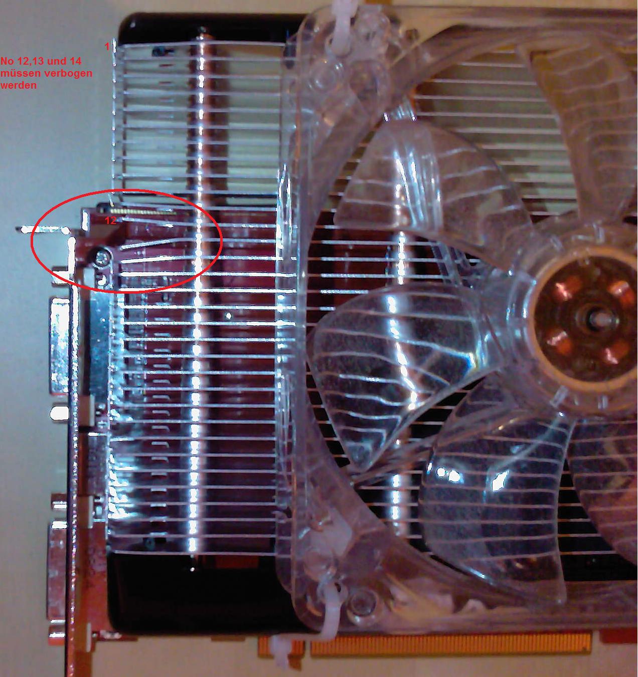

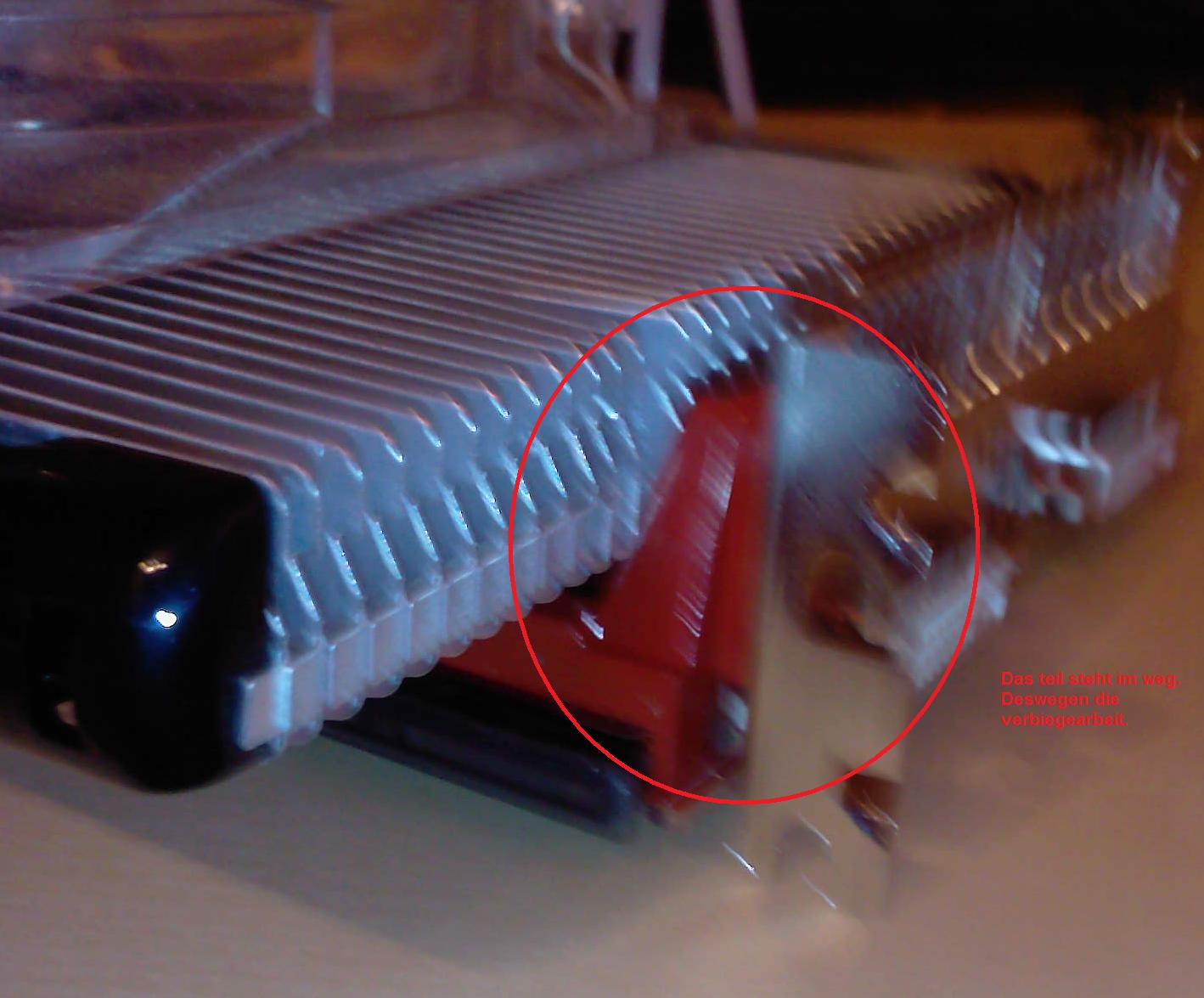

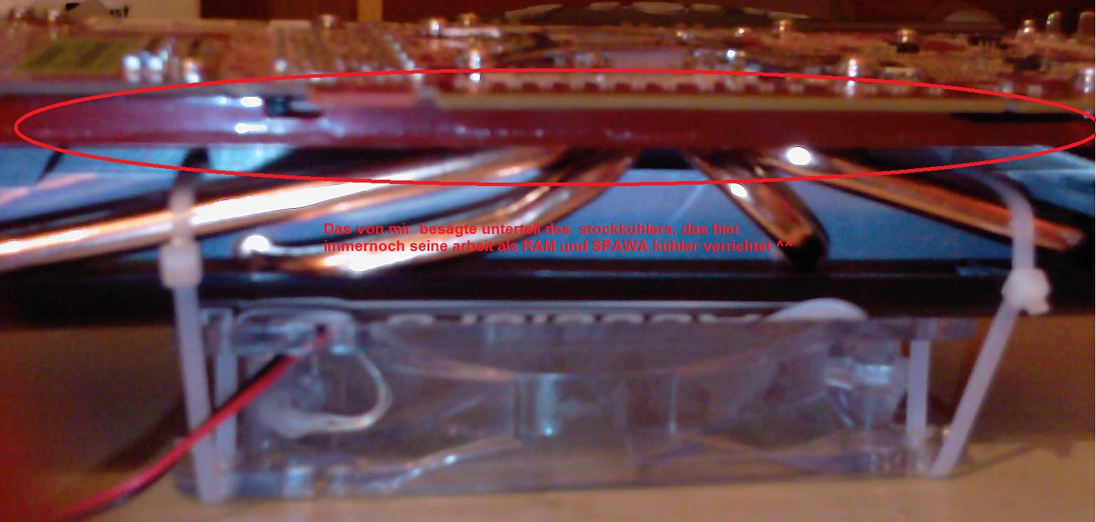

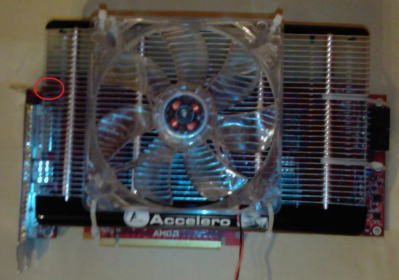

sry wegen der miserablen qualli.....die handycam ist kagge und die diggi wurd mir vor 2wochen auf der sensation geklaut.
sollte man dennoch erkennen können was man verbiegen muss um das unterteil des 4870 kühlers zum RAM und SpaWa kühlen zu nutzen.
hat man nicht diese ewige frickelei mit den ramkühlerchen und sie fallen nicht einfach ab ^^ .....

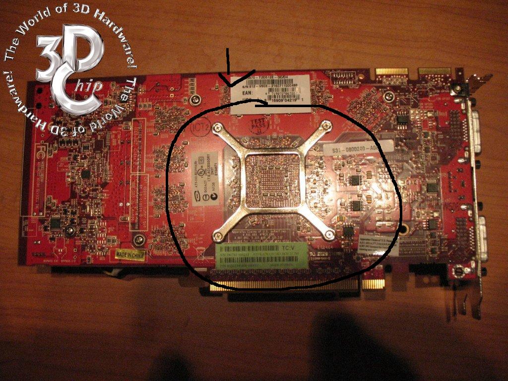

ich mir eine eine karte bei edel-grafikkarten.de geholt. da passte alles, die haben auch das kreuz weiterverwendet um die karte zu stabilisieren und damit die sich nicht verbiegt. ich mein damit das kreuz auf der rückseite. you know!
http://www.edel-grafikkarten.de/index.php?cat=c37_HD-4850.html
achso, das teil mit dem s-flex meine ich

Kannst Du auch einfach ohne festschrauben. Könnte sein, dass man bei der Weiterwendung des "Kreuzes" den Kühler auf der GPU verkantet und eine Ecke abbricht. Das Risiko ist geringer wenn man einfach die 4 Schrauben nimmt und immer kreuzweise 1/2 Umdrehung anzieht bis die fest sind. So kannst Du sicher gehen, dass der Kühler gerade angeschraubt wird.
Habe auch nen Accelero S1 Rev 2 auf eine HD4870 geschraubt.
Hier hab ich meinen Erfahrungsbericht gepostet:
https://www.computerbase.de/forum/threads/4870-accelero-s1-rev-2-kuehler-montage-hilfe.440053/#post-4585812

@HuggyBearlin:
danke vielmals für dieses "Howto" und die Bilder
genau das wollte ich wissen, na hoffentlich sind die kühler von zalman klein/flach genug:
http://www.pc-cooling.at/product_info.php?cPath=9_57&products_id=734
HuggyBearlin schrieb:passt auf die HD4850, sofern man noch ein paar flachere RAM-Kühler auftreiben kann
