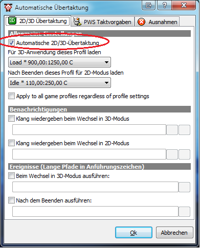

@nuk: hast du hier den Haken gesetzt?
unbenannt-png.188105
Ja den Haken habe ich gesetzt, aber dann kann ich bei "Für 3D-Anwendungen dieses Profil laden" nichts auswählen.

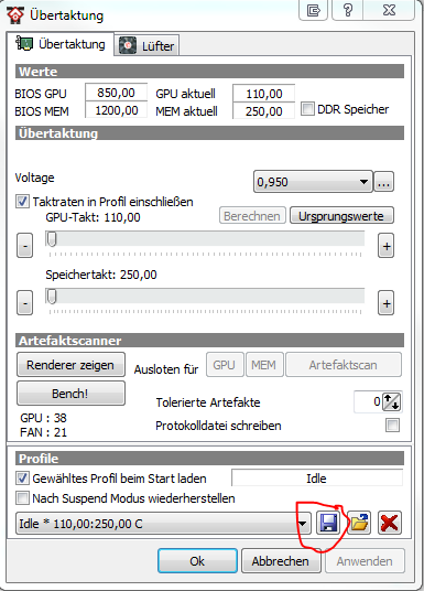

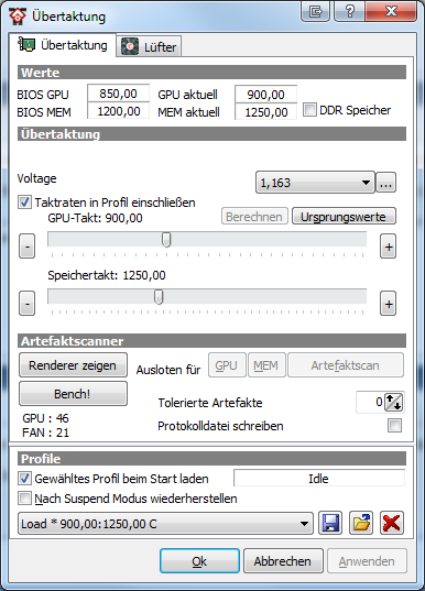

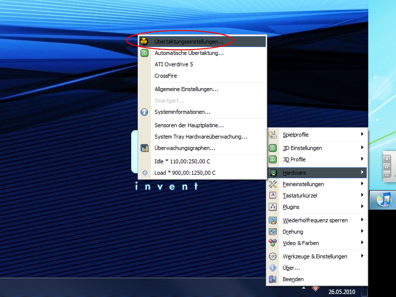

@nuk: Nein, du musst keine Spielprofile machen, sondern Profile für die Übertaktungen machen (s. Screenshots). Die dann Speichern (2. Bild, rot eingekreist)
Unbenanntdd.pngUnbenannt.pngUnbenanntd.png.
Verstanden?
