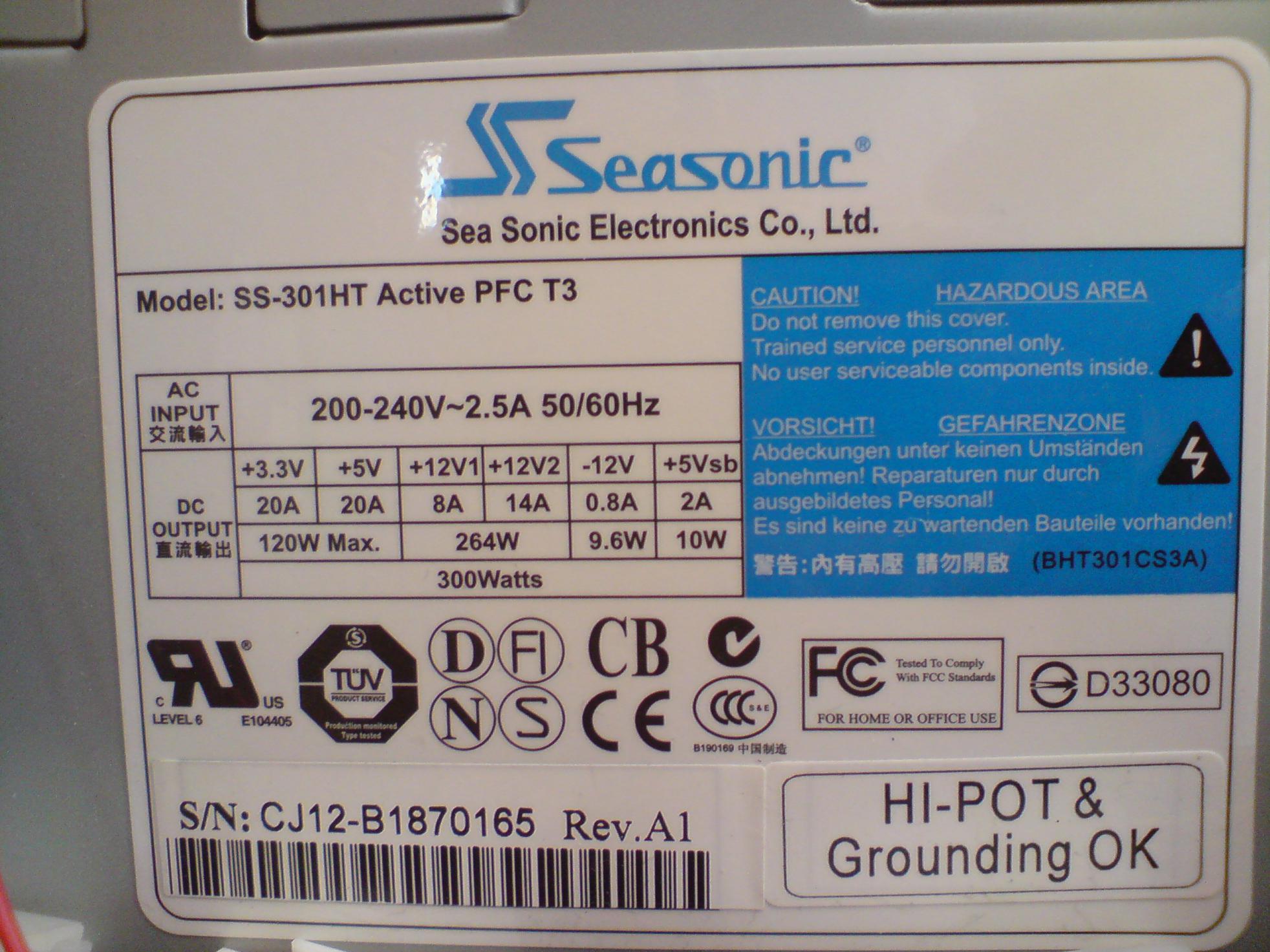

Habe ein 300W Seasonic Netzteil, ist eine genauere Bezeichnung notwendig?

Kannst du vielleicht ein Bild vom Netzteilaufkleber machen? Aber normal müsste das NT reichen.

Bild von Netzeilaufkleber mache ich gleich.

Hier noch das Bild von meinem Netzteil:

Edit: Das Netzteil müsste eigentlich reichen.
