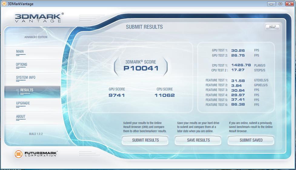

Finde das auch mager, habe mit meinem System GPU Score 9741, CPU 11062 und Gesamtscore 10041 mit dem 10.3 Treiber.
