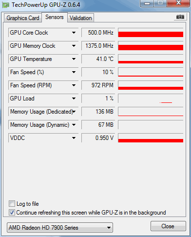

hallo an alle,
muss mich hier wieder melden.
Als ich den 12.11 Treiber installiert habe war ich über die Leistung sehr Überrascht,alles läuft gefühlt 10-20% schneller, aber leider habe ich dabei ein Problem entdeckt das sich auch nach dem deinstallieren nicht mehr lösen lässt.
Meine ASUS HD7970 DCII ist im idle 40-45 warm, es liegt nicht am Kühler sondern am idle Takt.
Statt 300/150 läuft die Karte jetzt plötzlich auf 500/1400. Ebenso wurde die Spannung hoch gedreht und zwar von 0.8V auf 0.98V. die Karte verbraucht unnötig mehr Strom.
Jetzt wollte ich Fragen ob man das irgenwie beheben kann, z.B durch an anderes ASUS Bios?
Es ist nur ein Bildschirm über DVI angeschlossen
würde mich über hilfreiche Tipps freuen :D
mfg
davon sind viele betroffen ich auch. ich konnte durch ein rückkehren auf den alten treibre das problem aber beheben

TIPP: mach in CCC ein Profil so das du mit einem Tastendruck auf 300/150 switchen kannst. Andere Lösung gibbet es noch nicht
