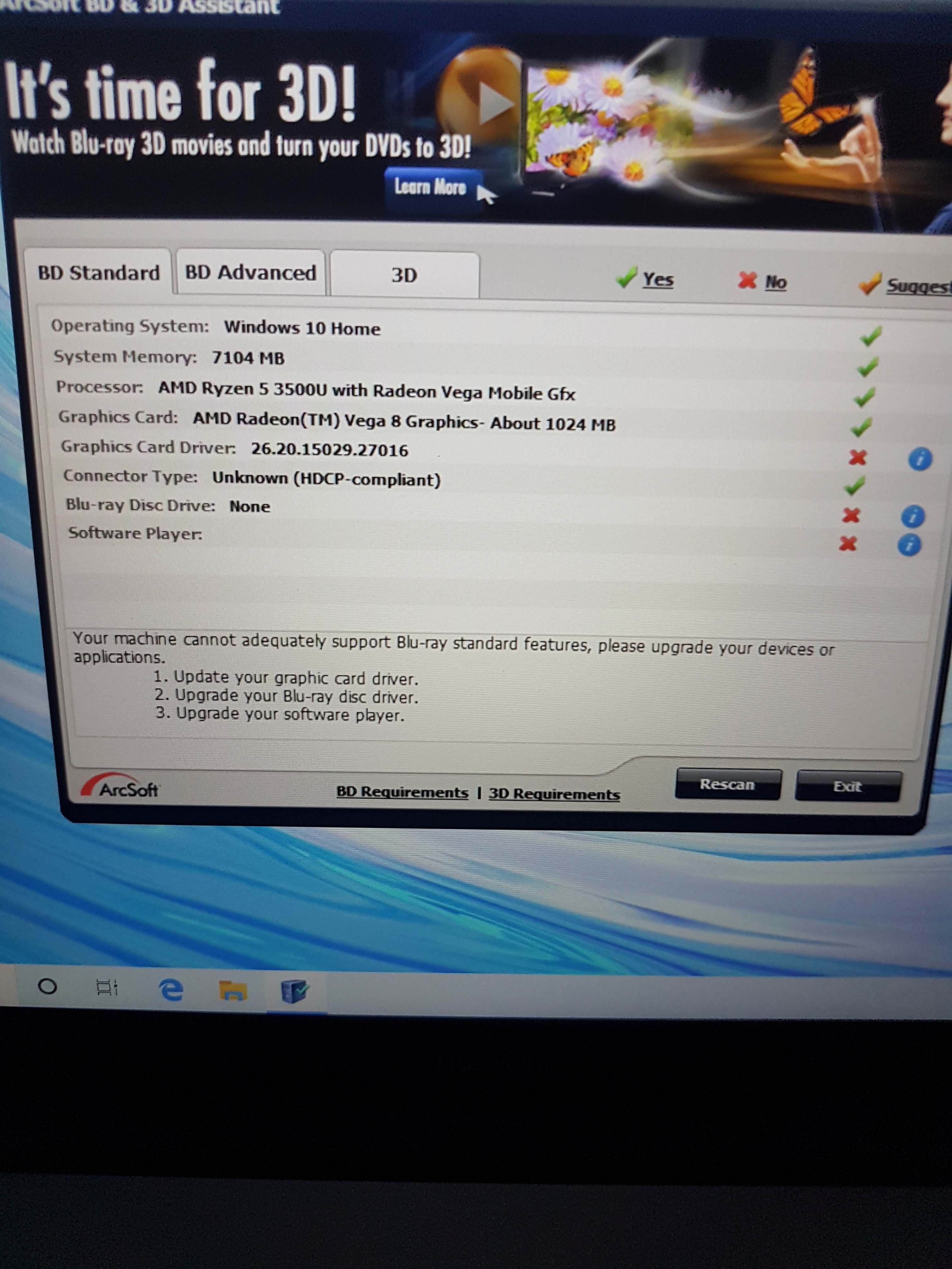

Hast Du noch einen externen Monitor angeschlossen?
zB mit diesem Tool kannst Du testen, ob bei Dir die HDCP Kette funktioniert.
http://www.arcsoft.com/support/bd_3d.html
keinen weiteren Monitor angeschossen

HDCP dient dem DRM. Das ist nicht auf Endgeräte beschränkt. Immer da, wo der Anbieter es nicht möchte, dass der Stream abgegriffen wird, da wird es eben benutzt.
Das Tool sagt, Deine HDCP Kette wäre in Ordnung. Mehr kannst Du nicht machen.
Wende Dich an den Freenet.tv Support oder nutze Streamer wie zB Joyn oder Waiput.tv. Bei Joyn bekommst Du die Prosieben Gruppe sogar kostenlos in HD.
