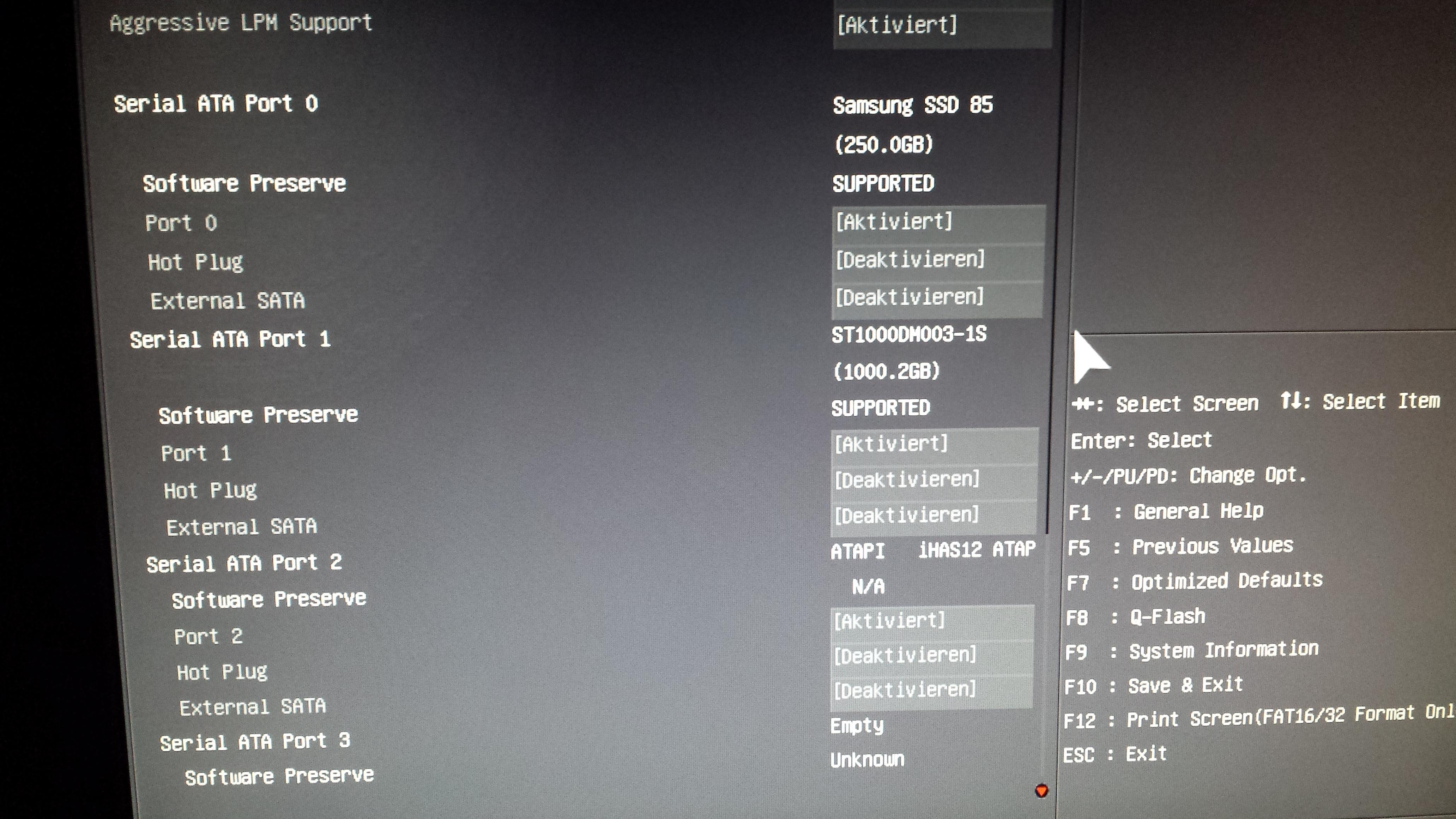

Noch ne kurze Frage.
Wenn ich Windows neu aufsetze, sollte man ja die HDD´s abstecken.
Im Bios kann ich die einzelnen Steckplätze deaktivieren.
Reicht das auch oder müssen sie trotzdem abgesteckt werden.
