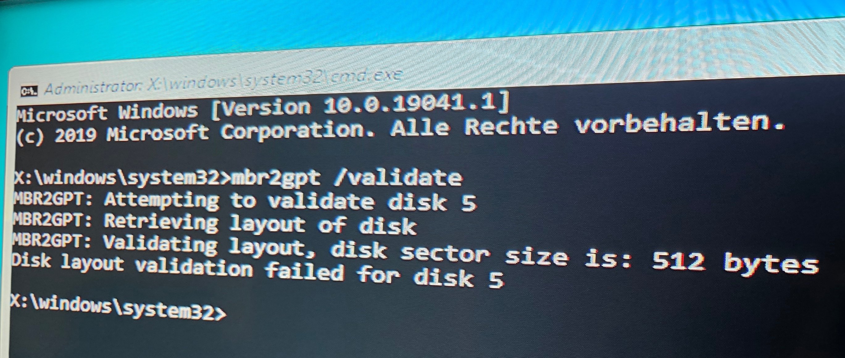

seit 2 tagen versuche ich, das mbr auf gpt ohne datenverlust umzuwandeln, aber es kommt immer eine fehlermeldung. ich habe die anleitung von deskmodder genau befolgt und mehrfach versucht, aber es klappt nicht. bei dieser anleitung mit eingabeaufforderung kommt immer die dämliche meldung mit 512 bytes und damit schlägt bereits die validierung fehl.
hat jemand vielleicht einen tip?

Die genaue Fehlermeldung wäre interessant: ich hab schon mehrere Rechner mit MBR2GPT umgewandelt und wider erwarten sind alle anschließend ohne Datenverlust im UEFI-Modus gestartet.
Reaktionen: conf_t, schalli110 und rob1313

Bleib beim MBR2GPT, die anderen Tools machen das auch nicht besser. Zeig mal die exakte Fehlermeldung und einen Screenshot der Datenträgerverwaltung, wie die Partitionen aktuell angelegt sind. Möglicherweise ist da noch eine Recovery-Partition vom alten Laptophersteller vorhanden.

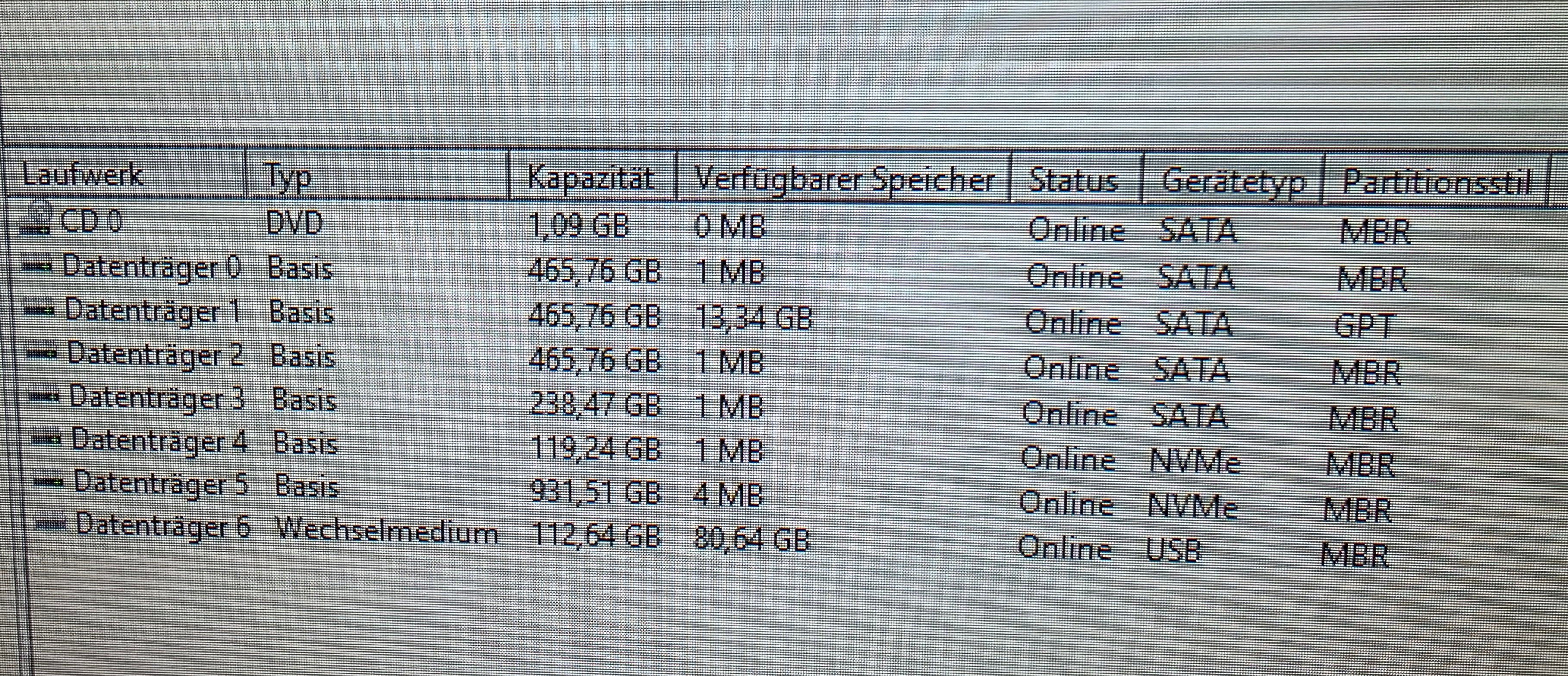

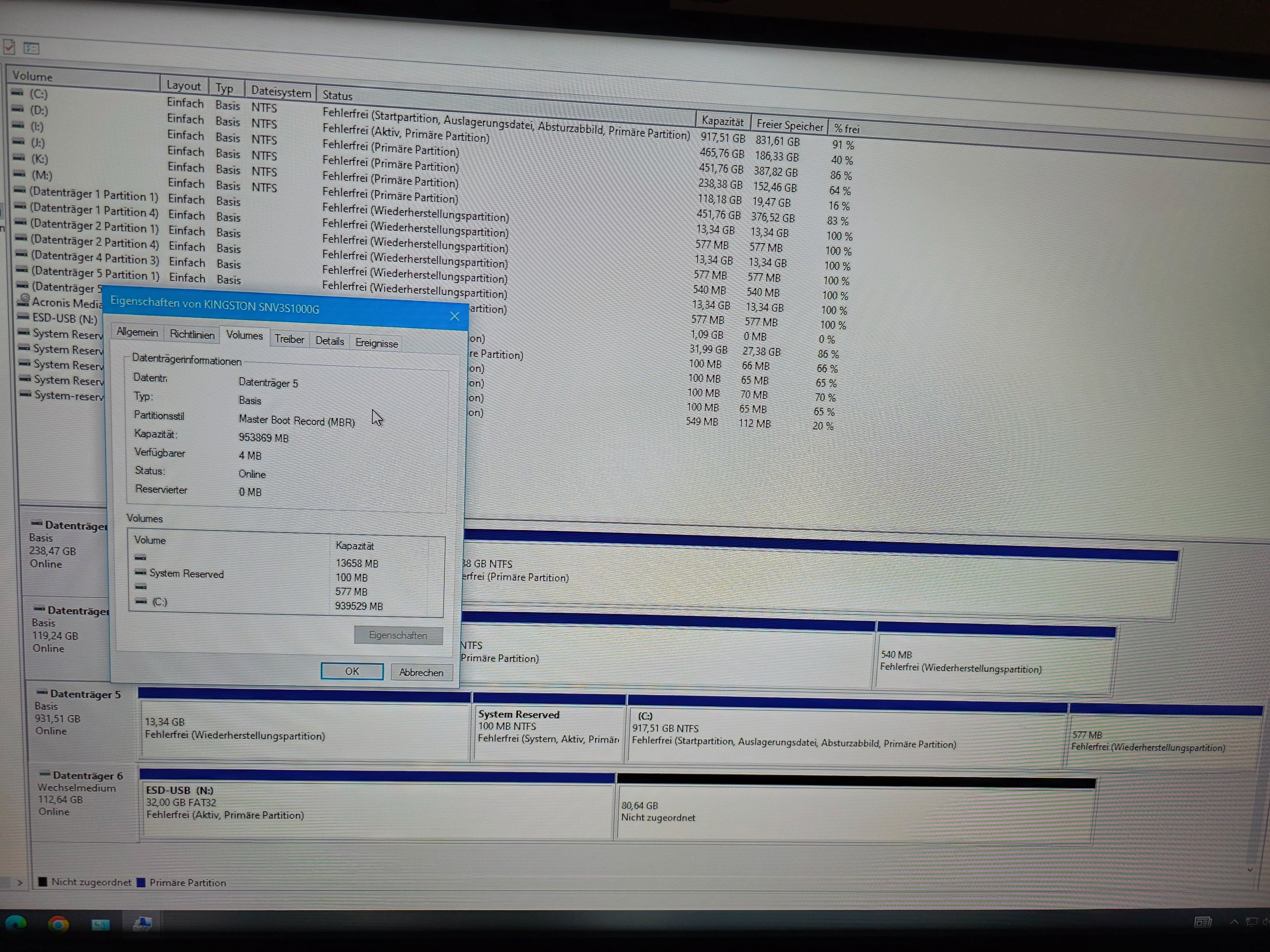

ich muss dazu sagen, dass ich derzeit 6 ssd im pc habe, also nicht wundern wegen der vielen buchstaben.

Da liegt die Recovery-Partition vom Notebook-Hersteller vor allen anderen Partitionen, das ist kein schönes Layout. Je nachdem, mit welchem Tool du die SSD klonst, könntest du probieren, die erste Partition nicht zu klonen. Ansonsten kannst du auch probieren, die erste Partition auf der geklonten SSD zu löschen - falls das in der Datenträgerverwaltung nicht klappt, dann musst du diese in diskpart löschen: Achtung, unbedingt die richtige SSD und Partition auswählen, ansonsten gibt es Datenverlust.
Reaktionen: Mu Wupp
Ja, das ist dann wohl die Recovery von Sony - diese 13 GB Partition am Beginn sollte da nicht sein. Am schönsten wäre natürlich, wenn du diese im Klon-Programm einfach weglassen kannst - dann würdest du die 13 GB nicht verlieren. Ansonsten sollte aber auch das Löschen der Partition in diskpart funktionieren, es bleibt halt dann eine unbenutzbare Lücke von 13 GB am Beginn der SSD.
die fehlenden 13 gb wären kein problem, wenn dafür endlich dieses unsägliche gpt kommen würde.
ich starte jetzt mal mein eigenes windows 10 und versuche von da aus diese 13 gb partition auf einer der 3 ssd zu löschen. das müsste doch bei einem nicht gebooteten windows klappen.
In der Datenträgerverwaltung könnte es dennoch gesperrt sein, die Datenträgerverwaltung lässt einige Paritionstypen nicht löschen - das funktioniert dann nur mit diskpart bzw. einem anderen Partitionsprogramm.

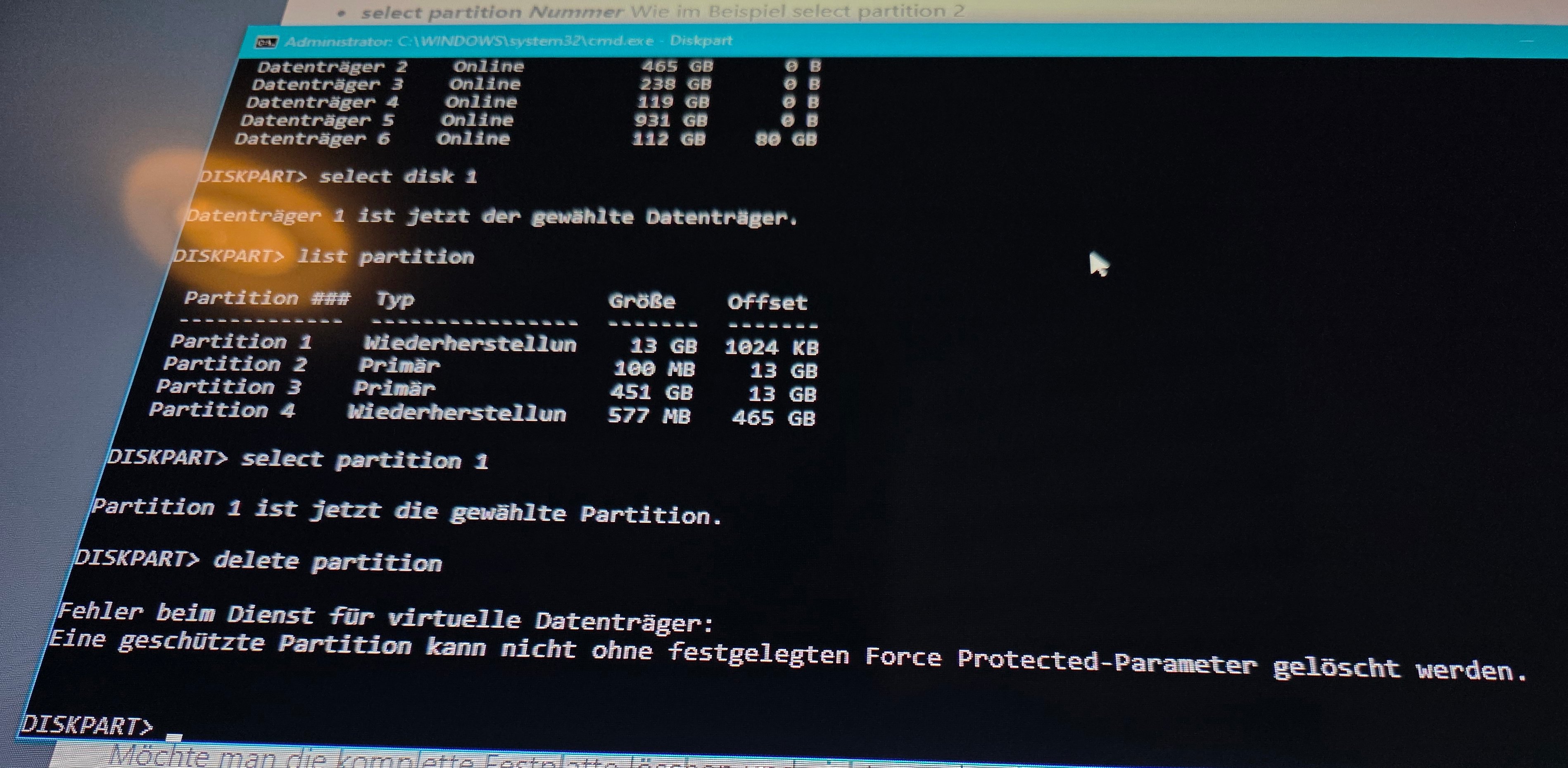

oh man, was haben die von sony damals nur mit der festplatte gemacht??? wie kriege ich die 13 gb nun gelöscht?
es hat GEKLAPPT !!!
das ehemalige windows 7 (64bit) von 2010 ist jetzt in ein windows 10 (64bit) von 2025 mit GPT umgewandelt wurden !!! (datenträger 1; die nvme wandele ich morgen dann auf dieselbe weise in gpt um oder ich kopiere einfach die datenträger 1 auf die nvme, dabei bleibt das gpt ja erhalten)
das problem war diese vierte, gesperrte partition mit 13 gb. die habe ich mit 'delete partition override' in diskpart zwangs-gelöscht, und danach konnte ich mit der anleitung von deskmodder das gpt umwandeln. endlich!! besten dank für alle helfer!!

Also es hätte gleich zwei andere Möglichkeiten gegeben. System Reserved außer Dienst stellen oder Partition 4 löschen. Die Wiederherstellungsumgebung kann auf Laufwerk C aktiviert werden. :freak:

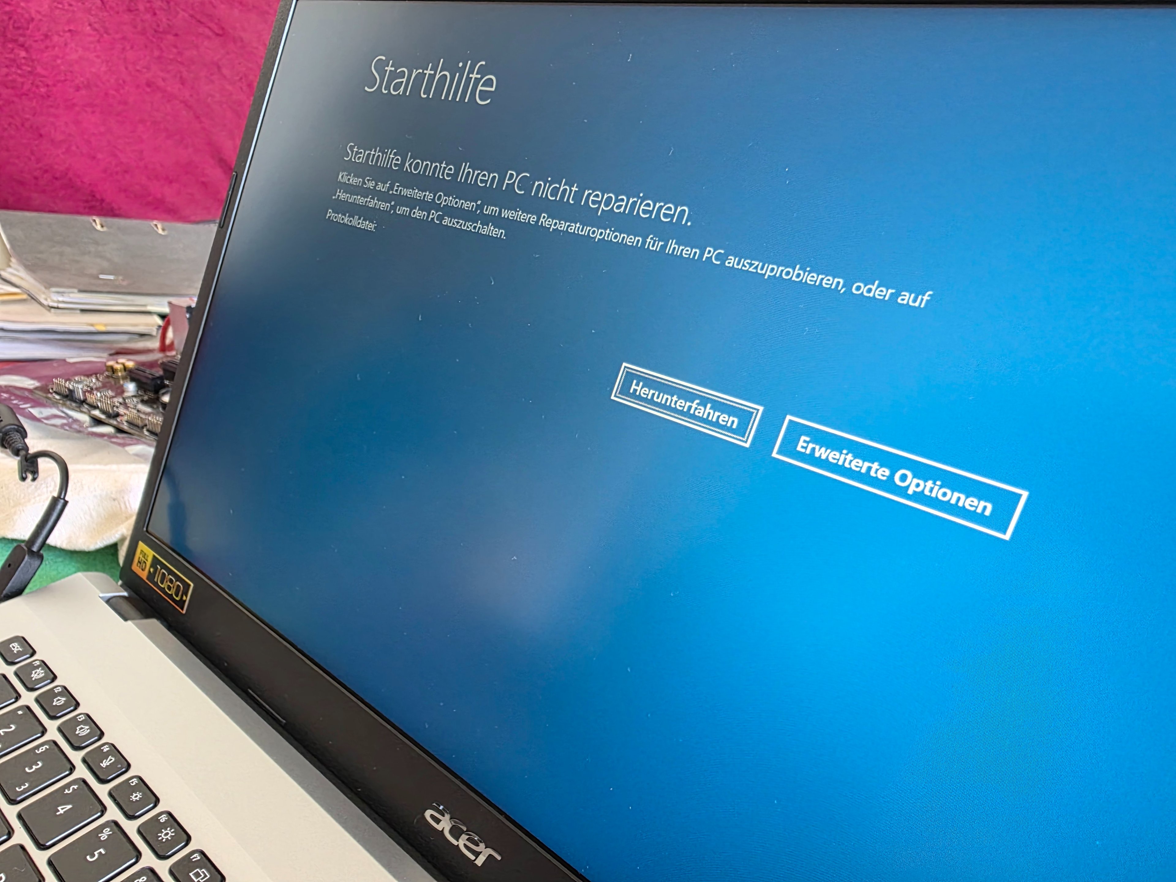

oh man, es geht leider immer noch nicht.
mittlerweile habe ich auf der nvme windows 11 24h2 mit allen möglichen updates drauf. das habe ich noch auf meinem pc gemacht. aber nun ist die nvme in dem neuen acer laptop, aber es startet nicht!!! es kommt immer wieder eine fehlermeldung.
aber das ist doch irre, da es ja von so ziemlich allen computerzeitschriften gleichlautent hieß, dass ein wechsel des systems bei windows heute kein problem mehr ist, da ja windows sich auf dem jeweils neuen system sich immer wieder selbst einrichtet. aber das macht das windows hier nicht!
ich hatte zuvor bereits den test mit windows 10 gemacht. da kam auch die fehlermeldung beim starten. dann die nvme wieder raus aus dem laptop, rein in meinen pc, und upgrade auf neuestes windows 11. dann wieder rein in laptop, aber tote hose.
wieso startet das neueste windows nicht????

Ich habe mit Acer in Ahrensburg telefoniert. Die sagen, der fehlende IRST Treiber von Intel ist der Grund, warum selbst das neueste Windows 11 nicht startet!! Der Treiber sei ab Intel Generation 10 erforderlich. Hätte ich das gewusst, dann hätte ich meinen Eltern einen AMD Laptop gekauft!
