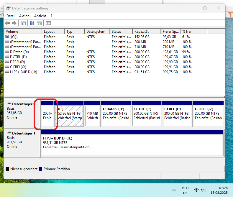

Und wenn man Windows 24H2 jetzt clean installiert, wird sie sogar als 200mb Partition angelegt.
Bild von Win11 clean installiert am 10.08.2025
