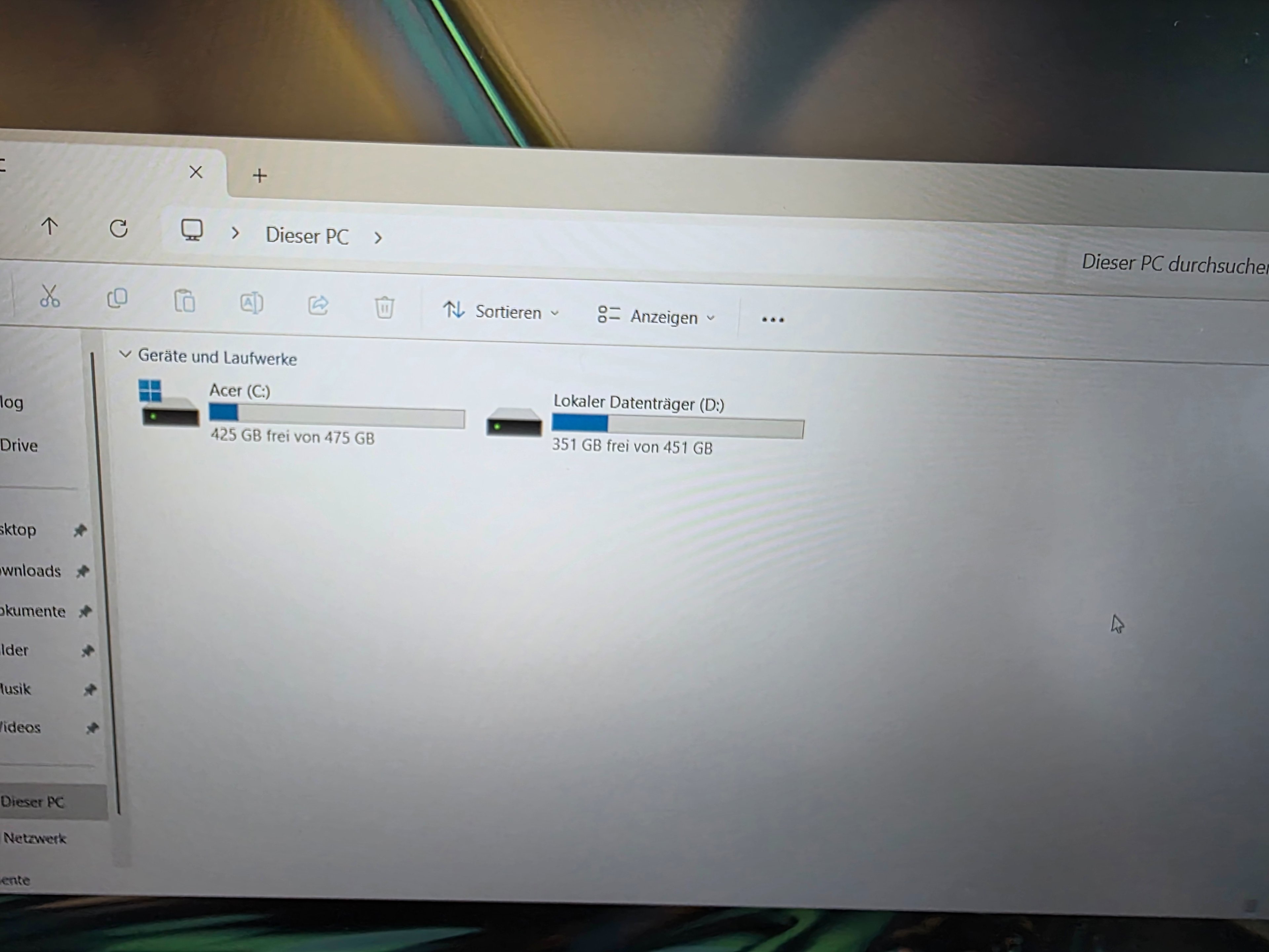

Ich habe jetzt mal das vorinstallierte Windows 11 gestartet. Das hat natürlich ohne Probleme gebootet. Die zweite NVME ist die geklonte, wo das bisherige Windows 11 drauf ist. Gibt es eine Möglichkeit, diesen IRST Treiber dort drauf zu installieren/integrieren, wenn das Windows nicht gebootet ist?
