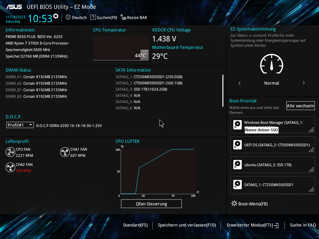

Klar, du musst dann nur aufpassen, dass du von der SSD startest, da ja dann Windows auf der HDD und der SSD ist.
Oder in deinem Bios die SSD mit dem Windows Bootmanager an erste Bootstelle setzen.
Das soll dann in deinem Bios nachher so aussehen.

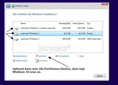

Soll ich denn dann jetzt vorher die SSD formatieren und wieder leer machen
Und zu GPT konvertieren?
Der Bootmanager gibt dem Bios an, welches Betriebssystem es zu starten hat.
In meinem Bild oben siehst du Win 11 an erster Stelle, an dritter Stelle ist Linux-Mint.

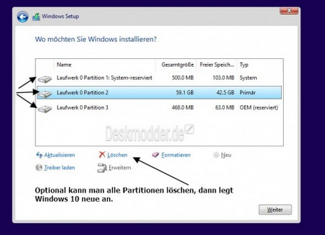

Weder vorher formatieren noch leer machen, während der Installation einfach löschen anklicken.
Auf der SSD ist ja vermutlich noch dein missglückter Win 10 Klon?

Du hast meinen #44 nicht gelesen. Da steht es genau erklärt. Dritte Zeile
