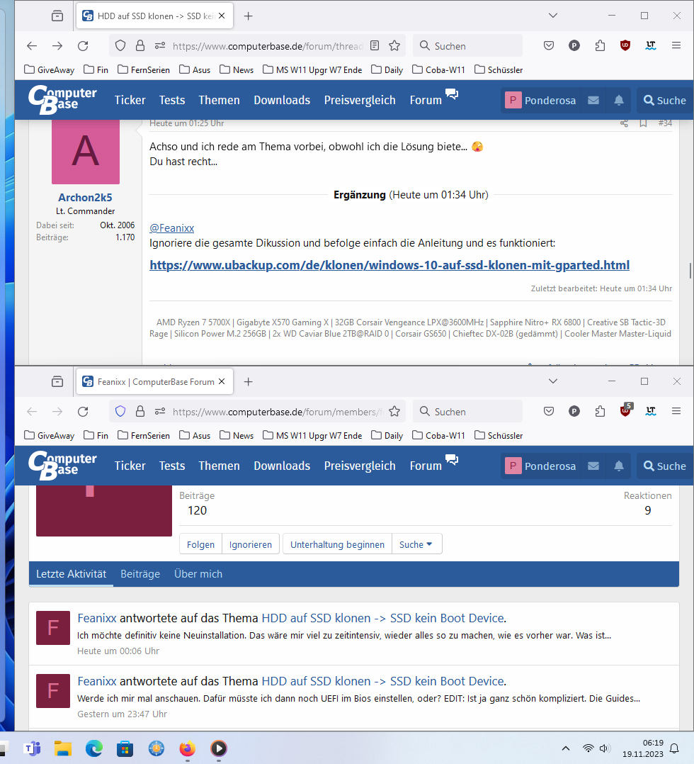

Archon2k5 schrieb:
die Anleitung und es funktioniert:
@https://www.ubackup.com/de/klonen/windows-10-auf-ssd-klonen-mit-gparted.html​
Wenn das so funktioniert, wie dein Link hier, der zu deinen letzten Aktivitäten führt..........
Oder den Link kopiert, im Browser eingegeben, führt er zu Fehler 404 Seite nicht gefunden.
