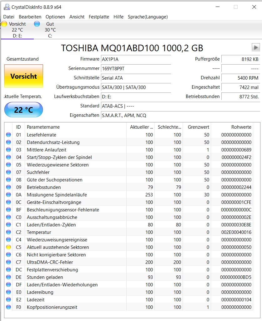

Ich habe die Festplatte auf dem Screenshot in meinem Laptop. Da diese laut Crystal Disk Info nicht mehr in Ordnung ist, würde ich folgende Festplatte kaufen und in den Laptop einbauen:

Jedenfalls, nach dem Klonen erstmal die neue boot Reihenfolge fest einstellen. Evtl auch die alte hdd abstecken. Ausstehende Sektoren sind fehlerhaft. Du kannst zwar mit chkdsm /f /r die Platte überprüfen und ggfs die Sektoren "reparieren", aber sollte das klappe würde ich sie als System hdd sowieso nicht mehr nutzen und als Datenplatte nur unter Beobachtung.

Die Platte zeigt momentan noch "nur" ausstehende Sektoren, noch keine Wiederzuweisungen oder gar nicht Korrigierbare.
Sicher sollte die ab jetzt im Auge behalten und regelmäßig kontrolliert werden, aber ein sofortiger Austausch ist nicht zwingend, zumal bei der Betriebsstundenzahl. Ungünstiger ist da eigtl. die durchschnittliche Laufzeit von nur ca. 1,2 Std. pro Einschaltung - das belastet die Mechanik viel eher.

das sind eher Soft-Fehler und keine Hard-Fehler ansonsten wäre die Sektoren längst ersetzt.
Der Ersatz durch eine SSD würde die Leistung des Schleppis beschleunigen, speziell die Windoofs Patchorgien gehen dann wesentlich schneller.
Dei alte Platte sollte nach Formatierung wieder gut nutzbar sein, in der Regel werden die als instabil markierten Sektoren durch die Auffrischung beim formatieren wieder voll nutzbar

Ich weiß auch nicht mehr, als das was ich im CDI Screenshot gesehen habe und da sehe ich aktuell nicht Laufwerk C:

Windows ist auf der Festplatte C.
Die HDD um die es hier geht, hat D und E.

Ich habe schon auf die beiden Partitionen D und E geklickt: Rechtsklick, dann -> Eigenschaften -> Tools ->Fehlerüberprüfung.
Bei dieser Fehlerüberprüfung wurde nichts gefunden. Ich dachte das ist Scan Disk???? Oder ist das kein ScanDisk? Diese Fehlerüberprüfung dauert nur wenige Minuten. Während das unten stehende ScanDisk viele Stunden dauert. Das verstehe ich nicht. Warum dauert das so viel länger? Ich dachte beides ist ScanDisk:
Ich kann auch das hier machen:
"Geben Sie in der schwarzen Konsole den Befehl "chkdsk d: /f /r" ein und bestätigen Sie"
Das habe ich noch nicht ausprobiert. Würde das das Problem mit den "aktuell ausstehenden Sektoren" lösen??

Meiner Meinung nach nein, denn dafür müssten die Sektoren auch neu beschrieben werden. Das wäre aber ein guter Test um das zu bestätigen oder zu widerlegen. Das würde ich allerdings erst nach einem Backup der Daten machen!

Das würde evtl., wie oben schon angemerkt, chkdsk erledigen - Optionsparameter kann man hier nachlesen.

Vielleicht., vielleicht. auch nicht - das weiß keiner. Probieren geht hier über Studieren, gemäß Try-and-Error.
Da die chkdsk-Prüfung in der Kommandozeile dann natürlich für beide Partitionen (D: und E:) ausgeführt werden sollte, ist bei dem Zeitbedarf für Prüfung/Korrektur dann evtl. das Sichern (Klonen) mit anschließendem Neu-Partitionieren/Formatieren genauso zeitaufwendig - aber man schleppt dann zumindest keine Fehler mehr mit.
