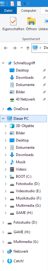

Gude,
seit kurzem erscheint meine HDD in der Taskleiste als auswerfbarer Wechseldatenträger(samt allen Partitionen). Ich habe heute eine Neue M.2 SSD verbaut, die wird komischerweise nicht angezeigt.
Und im Explorer sind die Partitionen jetzt doppelt gelistet. Total nervig. Kennt da jemand ne Lösung für?

Ist doch sicher eine interne HD oder und H: ist diese ungenannte Platte? Dann deaktiviere im BIOS/UEFI für deren Anschluss die Hotplug-Funktionalität.
areiland schrieb:
Genau ist ne Interne. D, H und G sind die betroffenen Partitionen. Hotplug ist aus, auf die Idee bin auch schon gekommen... :confused_alt:

eventuelle Lösung:
dem Datenträger, der als Wechseldatenträger angezeigt wird im Gerätemanager unter Eigenschaften > Richtlinien den Schreibcache aktivieren und "Von Windows veranlasstes Leeren des Schreibcaches" deaktivieren.
@All, @BFF's Lösung hat funktioniert... :) Danke an alle.
