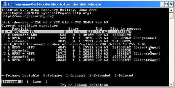

Fiona
Setze bitte auch den Screen nach der tieferen Suche Search! .
Der gegenwärtige Stand ist das deine erweiterte Partition (E extended LBA) auf deinem ersten Bild nach Analyse nur mit 239 Heads anstatt 254 wie alle anderen Partitionen angezeigt wird.
Der Screen nach bestätigen bei Analyse zeigt die gegenwärtige Struktur.
Eine erweiterte Partition beinhaltet keine Daten sondern logische Laufwerke.
Somit sollte die erweiterte Partition genau dieselbe Struktur bei Heads von 254 anstatt 239 für eine Festplattengeometrie von 240 haben.
Daher könntest du in Testdisk dies bei bestätigen mit Write korrigieren.
Alle anderen Partitionen zeigen bei 254 Heads die richtige Struktur und auch den Volumennamen (Label) an.
Wenn die Daten noch vorhanden sind gebe ich immer Standardhinweis vorher Backup machen.
Viele Grüße
Fiona
Viele Grüße
Fiona
derKarsten
Cadet 2nd Year
- Juni 2005
- 24
F
Fiona
Es ist ein Fehler wenn Partitionen auf einer Festplatte eine unterschiedliche Geometrie haben.
Die muß exakt mit der Geometrie bei Disk überoinstimmen.
Wenn Disk den Wert 255 hat muß der Wert bei einer Partition einen Head weniger praktisch 254 haben.
Der gegenwärtige Zustand wird nach Analyse angezeigt.
Die E extended LBA-Partition zeigt wohl eine Geometrie von 239 Heads nur an.
Dieses korrigiert Testdisk automatisch.
Am Write-Screen würdest du den im Gegensatz nach dem Analyse-Screen die E extended LBA auch nach der Cylinderanzahl von 30400 mit 254 Heads sehen.
Viele Grüße
Fiona
Viele Grüße
Fiona

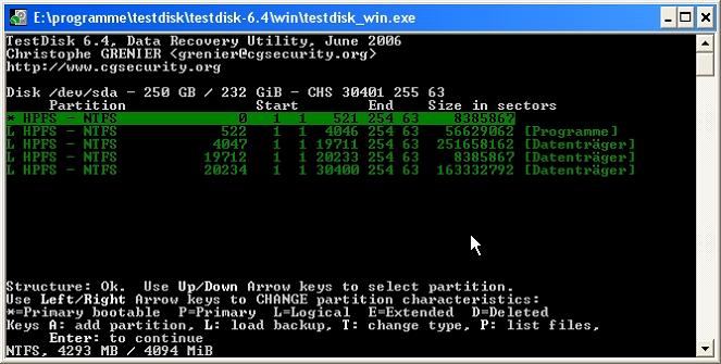

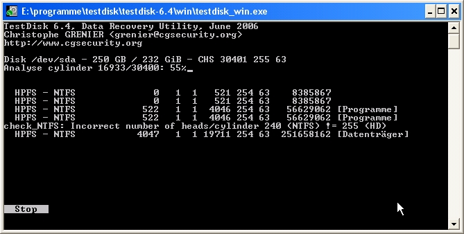

derKarsten
Cadet 2nd Year
- Juni 2005
- 24
nach dem write und neustart zeigt testdisk die extended jetzt zwar mit der richtigen sektorenzahl an, allerdings ist die fehlermeldung immer noch da ?
da das system auch noch nicht wieder laeuft, habe ich nochmal search gemacht.
das ergenbis ist dasselbe wie vorher, sieht alles gut aus.
allerdings findet testdisk waehrend der suche noch eine zweite partition mit angeblich falscher sektorenzahl (s.att.).
was bedeutet das ? was nun ?
scheint irgendwie merkwuerdig. von meiner zweiten (xp)systempartition, von der ich auch poste, kann ich auf die partitonen problemlos zugreifen. scheint also irgendwie mit der primaeren systempartition auf der samsung zusammenzuhaengen, bzw mit den programmen auf der ersten erweiterten... (< newbie-fehler-raten)

F
Fiona
Teile mal mit was nicht läuft.da das system auch noch nicht wieder laeuft, habe ich nochmal search gemacht.
Schaue auch mal in der Ereignisanzeige (Start /Ausführen / eventvwr ) bei Anwendungen und System nach Fehlermeldungen und teile die mal mit.
Das wichtige ist das zumindest das Geometrie-Problem behoben ist.
Auch wenn du eine Geometrie mit 240 Heads testen würdest, denke ich stimmt die Geometrie wahrscheinlich nicht mehr so genau wie jetzt.
Wenn du von einer anderen Installtion ordnungsgemäß darauf zugreifen kannst, könnte es auch ein Windowsspezifisches Problem sein.
Viele Grüße
