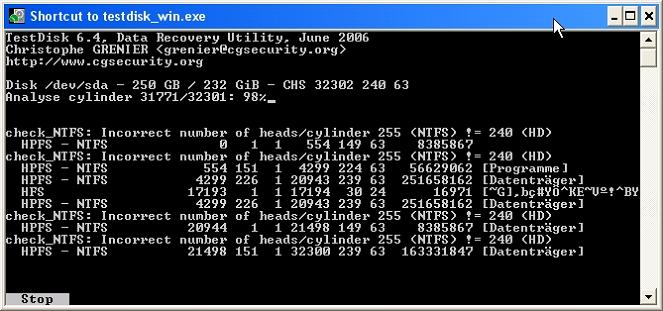

momentan bootet der rechner zwar ins windows, jedoch starten nicht alle anwendungen, die sonst in der taskleiste auftauchen (firewall, netzwerkverbdg., u.m.) und bleibt dann haengen - sprich ich kann die maus noch bewegen, aber nichts laesst sich ankilcken und wenn ich den taskmanager aufrufe, haengt es komplett.
ich schrieb *momentan*, da es bis vor ca. einem tag moeglich war komplett ins win yu booten und auch zu arbeiten. dann hat er sich beim virencheck, oder beim erstellen oder verschieben grosser datenmengen aufgehaengt. dann allerdings gleich komplett-freeze.
ich habe von der backup-partiton aus schon einen virencheck ueber alle platten gemacht (anitvir), da scheint alles sauber zu sein.

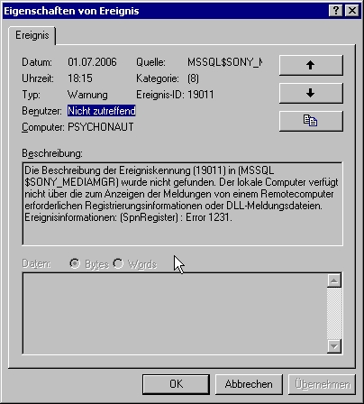

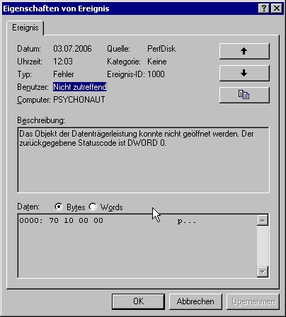

in den safemode konnte ich eben aber booten, da habe ich einfach mal ein paar shots von den haeufigsten fehlermeldungen im fraglichen zeitraum gemacht.
wobei zu sagen ist, das fehler sys.1 und sys.2 ziemlich oft auftauchten (ca. 20 mal). habe ich im laufenden betrieb allerdings nichts von bemerkt.
und fehler anwdg.3 tauchte auch ein paar mal (ca. 10mal) auf.
im win2000 aufspielen bin ich inzwischen recht geuebt (grrrr...), das waere nicht das problem.

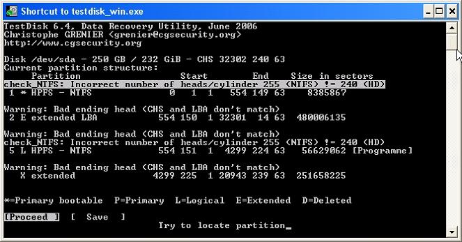

aber warum zeigt testdisk immernoch die meldung mit 240 sektor an ? sagt da das betriebs-system etwas gegenteiliges als testdisk, oder woher kommt da der *konflikt* ?
gruss,
K.

Es funktioniert nicht, das eine Partition auf einer Festplatte eine Geometrie von 255 Heads hat und die andere 240.
Die Geometrie hängt wohl auch mit dem Festplattenkontroller und dem MBR sehr eng zusammen.
Mache mal einen Test mit 240 Heads und setz mir die Screens.
Starte Testdisk, bestätige bei Log-Datei erstellen mit Enter, wähle deine Festplatte und bestätige mit Enter.
Bestätige auch bei Partition Table Typ Intel mit Enter.
Gehe jetzt auf das Menü Geometry.
Gehe dort auf Heads.
Gib dort 240 ein und bestätige mit Enter.
Lasse SectorSize und den Rest in Ruhe.
Bestätige dann mit OK zum verlassen von Geometry.
Du darfst dann Testdisk nicht beenden da du dann die Einstellungen verlierst.
Gehe dann mit dem Pfeil auf Analyse bestätige mit Enter und setze mir einen Screenshot.
Bestätige bei Proceed und setze mir auch einen Screenshot.
Bestätige weiter bis du zum Menü kommst wo unten steht [Quit] [Search] [Write] und gehe mit dem Pfeil auf [Search] (tiefere Suche) und lasse es laufen.
Setze mir einen Screenshot
Du kannst da auch mal die Partitionen wenn die gefunden werden markieren, die Taste p drücken und schauen ob du deine Daten siehst.
Zurück kommst du mit q drücken.
Teile es mit.
Bin mal auf der Diagnose gespannt.
Normal werden auch bei der tieferen Suche Partitionen anhand von Bootsektorinfos gesucht.
Wenn die Geometrie nicht stimmt wird die Partition entweder nicht gefunden oder die Geometrie ist nicht mehr Standard.
Viele Grüße
Fiona

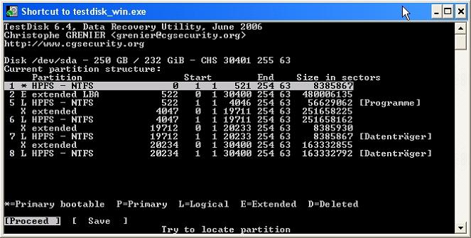

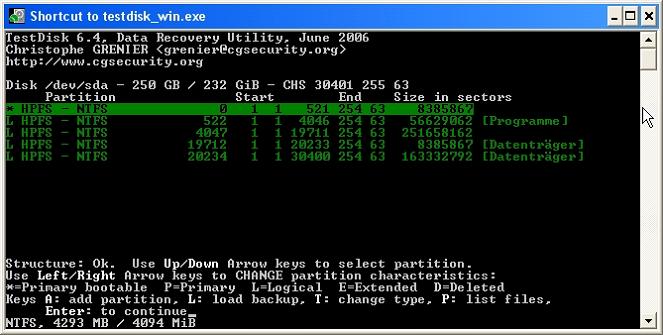

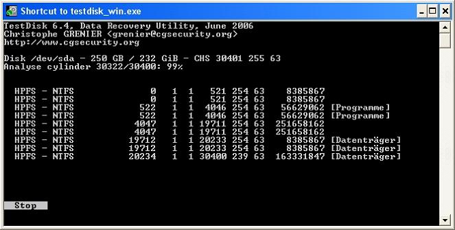

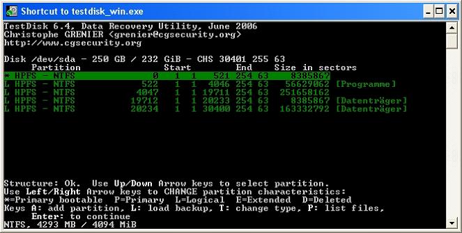

hallo !
hier die shots.
nach einer logdatei wurde ich beim start allerdings nicht gefragt.
als leihe sag ich mal - vorher war besser, oder ? ;)
jetzt zeigt testdisk mir alle als deleted an. einen dialog zum daten anzeigen gab es somit auch nicht mehr, nur den shot 06-07-06 5.
laesst sich das genauso einfach ueber geometry wieder rueckgaengig machen ?
gibt dir das sonst irgendwelche hinweise ?
vielen dank,
man fuehlt sich defintiv nicht so allein mit dem kram !
K.

Die Log-Datei ist erst in der Version 6.5 beta.
Die gesamte Geometrie stimmt nicht mehr.
Du kannst Testdisk beenden.
Wenn du an die Daten kommst dann sichere die einfach mal auf einer anderen Platte.
Lösche die dritte Partition und erstelle sie neu.
Formatiere die mal aber nicht Quickformat.
Kopiere die Daten wieder zurück.
Deine Fehlermeldungen sind Disk und zeigen auch auf Programme und für Datenbank Wechselmediendienst.
Auch scheint ein Fehler in der Registrierung zu sein (DWORD-Wert ist 0).
Verdacht geht daher auch auf Windows.
Deine andere Installation scheint ja keine Problemem zu haben.
Die Fehlermeldung Kontroller kann Treiber, Chipset oder IDE-, Sata-Treiber oder auch Hardware sein.
Überprüfe daher auch mal das Kabel.
Viele Grüße
Fiona

Also wenn ich Testdisk in FreeDos starte, dann sind die Heads schon auf 255 und die Analyse zeigt auch, dass alles in Ordnung ist.
Nur Windows startet trotzdem nicht und wenn ich Testdisk auf SuSE ausführe sind die Heads angeblich wieder auf 16.
Vielleicht sollte ich das mit der Partitiontabelle löschen und neu schreiben lassen mal probieren. Hat vielleicht jemand dazu eine Anleitung parat?
Ich setze dir soweit Infos wie möglich!
Drucke dir mal diesen Screen aus, damit du weißt welche Partitionen du auf Stern und L setzen mußt.
http://img210.imageshack.us/my.php?image=bildschirmphoto7nk7.jpg
Gehe dann auf Delete und lösche die Partitionstabelle.
Mache es über die Testdisk Boot-CD.
Boot dann erneut mit der Testdisk BootCD.
Gehe auf der tieferen Suche Search! und lasse deine Partitionen mit 255 Heads wieder suchen.
Testdisk kann dabei mehrere Partitionen finden.
Auch kann es sein, das die auf D für deleted=gelöscht gesetzt sind, wenn die Partitionen sich überlappen.
Laut Intel-Standard dürfen Partitionen nicht denselben Speicherplatz belegen.
Daher setze die Partitionen genau wie vorher auf deinen Screen.
Unter DOS sind die Partitionen vielleicht nicht grün!
Markiere die Partitionen die du wiederherstellen möchtest und drücke p ob deine Daten oder eine Fehlermeldung angezeigt werden.
Alle Partitionen die du wiederherstellen mußt, müssen gesetzt sein.
Wenn eine fehlt wird die nicht in die Partitionstabelle geschrieben und die Partition ist dann nicht vorhanden.
Daher schreibe bitte deine komplette benötigte Struktur komplett bei Write.
Teile es mit.
