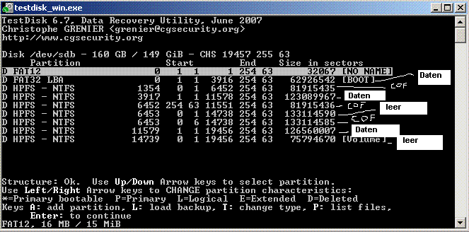

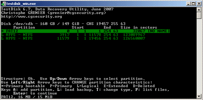

ich habe hier auch eine Festplatte auf der die heads/cylinder und die Sektoren scheinbar nicht mehr stimmen und ich deshalb nur noch "leere" Partitionen sehe.
Ich glaube, die 3 Partitionen waren vorher alle FAT32, bis jemand versucht hat, diese auf NTFS umzustellen. Die Bootpartition ist gänzlich unzugänglich.
Kann man da noch was machen?
Anbei ein paar Screens.
Vielen Dank,
cookie-dent

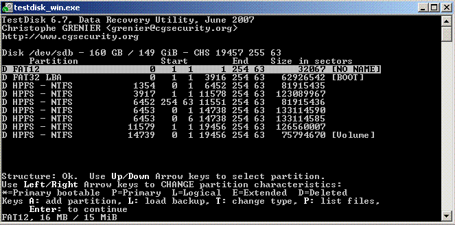

Versuche mal mitzteilen, ob es FAT32 LBA-Partitionen waren und diese jetzt NTFS sind.
Bei dir erscheint eine Fat12-Partition mit einer Größe von 8 MB die wahrscheinlich die Erste Partition überlagert.
Nach der tieferen Suche wird aber als zweite Partition eine Bootpartition erkannt.
https://www.computerbase.de/forum/attachments/03-gif.89300/
Markiere die mal und drücke p, ob deine Daten oder eine Fehlermeldung angezeigt wird.

Also, die Platte hatte ursprünglich 3 Fat32 LBA-Partitionen "voll mit Daten".
Dann versuchte jemand mit, ich nehme an einem Partitionierungstool, alle Partitionen auf NTFS umzustellen. Bei Parition 2 und 3 funktionierte dies anscheinend, nur die Daten sind weg oder sie wurden vorher verschoben. Die Platte bootet aber nicht mehr, da die erste Parttion nun "leer" ist und man keine Daten sieht.
Nach der Tiefensuche kann ich bei einigen Partitionen Daten sehen, die Bootpartition mit Windows ist auch da. Ich habe das mal ins dritte Bild eingezeichnet. COF bedeutet: Can't open filessystem, seems damaged.
Am liebsten würde ich die nur die 3 Partionen mit Daten behalten/wiederherstellen. Die Bootpartition würde mir aber auch schon reichen, wenn ich die restlichen Daten auf einen anderen Datenträger verschieben kann.

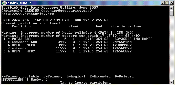

Versuche die mal direkt wiederherzustellen
Setze die erste Partition mit dem Links oder Rechtspfeil auf der Tastatur auf * Stern für primär aktiv bootfähig.
Setze die anderen beiden auf L für logisches Laufwerk.
Bestätige dann mit Enter.
Gehe auf [Write].
Bestätige dort mit Enter, y und Ok.
Im Fall wenn bei dir ein Bootsektor defekt sein sollte, kann dort noch ein Menü Boot erscheinen.
Bestätige dann aber nur im Fall mit Backup BS.
Beende Testdisk und starte den Computer neu.
Wenn chkdsk bei Systemstart kommen will, beende chkdsk erstmal.
Geht innerhalb von 10 Sekunden durch beliebigen Tastendruck.
Überprüfe das Ergebnis und teile es mit.
Viele Grüße
Fiona
Die beiden erweiterten Partitionen konnte ich anhand Deiner Anleiung erfolgreich wiederherstellen.
Nur die Boot-Partition [Boot] wird noch als "Lokaler Datenträger" angezeigt, der unbedingt formatiert werden will.
Da kann ich unter Windows noch nicht die Daten sehen, weil kein Zugriff.

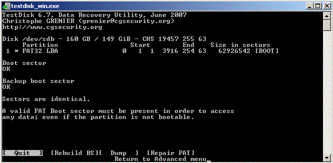

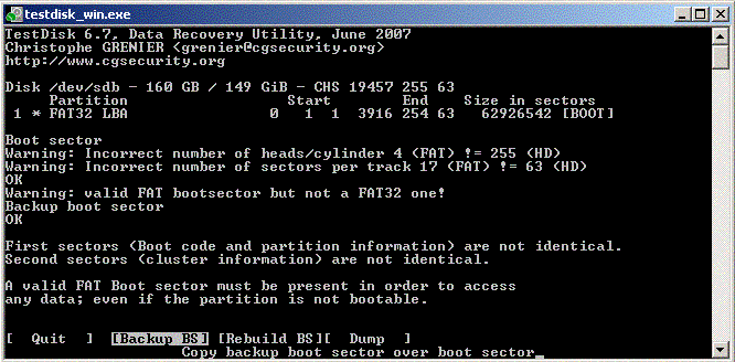

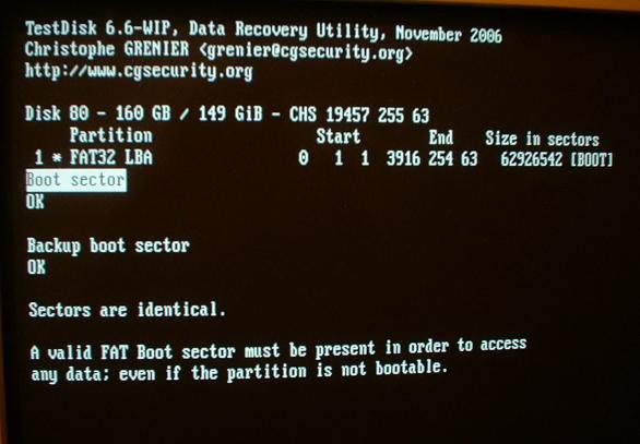

Du hättest wahrscheinlich noch nicht auf Backup BS gehen sollen.
Fehlermeldung beim backup boot sector wahr "gültiger Bootsektor aber kein FAT32-Bootsektor.
Daher wähle die Partition im Menü Advanced nochmal aus und gehe auf Boot.
Gehe aber diesmal auf Rebuild BS und setze mir hinterher einen Screen.
Gehe dann auch auf List, ob deine Daten angezeigt werden.
Teile es mit.
Viele Grüße
Fiona

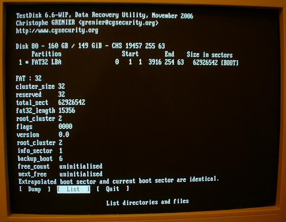

Sorry, die Screens haben etwas länger gedauert, da ich eine Digicam brauchte.
Habe mich an Deine Anleitung gehalten und die Daten kann ich am Ende sehen.
Vielen Dank,
cookie-dent
