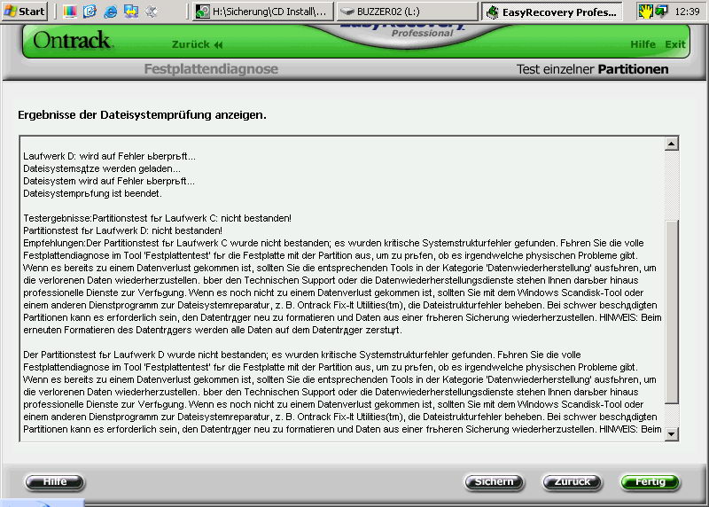

Easy Recovery Pro habe ich als nächstes versucht. Das hat mir gesagt, dass die Partitionen 1-3 unbekannt sind. Komischerweise 4+5 wurden erkannt. Da ich dort mit meinem gesunden Halbwissen keine Änderungen vornehmen wollte, griff ich (eingedenk guter Erfahrungen mit Datenrettungsübermutter Fiona) zu Testdisk. Das brachte mir die untenstehende Fehlermeldung ein (siehe Bild).
Bevor ich meine Daten unwiederbringlich ins Nirvana schicke, wollte ich Euch fragen, was nun am besten zu tun ist. Die Beiträge, die ich m.H. der Suche fand, erstand ich so, dass Testdisk für solche Fehler nicht das geeignete Tool ist. Welches wäre am besten geeignet und welche Methode? Kann mir wer helfen? Ich las etwas von Restorer2000 Pro...

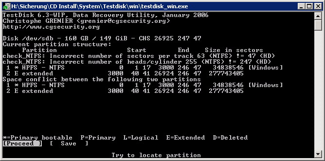

Deine Festplattengeometrie wird mit 247 Heads pro Cylinder und der Sektorwert auch mit 47 angezeigt.
Standardwerte bei Heads sind 255, 240, 16, 64, 32, 128 (sortiert nach Häufigkeit).
Der Wert bei Sektors pro Head ist normal 63.
Mache daher mal eine Diagnose mit Testdisk und ändere die Geometrie.
Änderungen würde nur in die Partitionstabelle eingetragen werden wenn du bei Write mit Enter, y und Ok bestätigen würdest.
Starte Testdisk und wähle deine Festplatte und bestätige mit Enter.
Bestätige auch bei Partition Table Typ Intel mit Enter.
Gehe jetzt auf das Menü Geometry.
Gehe dort auf Heads.
Gib dort 255 ein und bestätige mit Enter.
Gehe dann auf Sectors.
Gib dort 63 ein und bestätige mit Enter.
Lasse SectorSize und den Rest in Ruhe da sehr gefährlich.
Bestätige dann mit OK zum verlassen von Geometry.
Du darfst dann Testdisk nicht beenden da du dann die Einstellungen verlierst.
Gehe dann mit dem Pfeil auf Analyse bestätige mit Enter und setze mir einen Screenshot.
Bestätige bei Proceed und setze mir auch einen Screenshot.
Bestätige weiter bis du zum Menü kommst wo unten steht [Quit] [Search] [Write] und gehe mit dem Pfeil auf [Search] (tiefere Suche) und lasse es laufen.
Setze mir auch einen Screenshot.
Du kannst da auch mal die Partitionen wenn die gefunden werden markieren, die Taste p drücken und schauen ob du deine Daten siehst,
Zurück kommst du mit q drücken.
Wenn du die Partitionen markierst kannst du auch mal mitteilen was dann ganz unten am Screen in der letzten Zeile steht.
Ist ähnlich NTFS, und die Größe oder found using backup sector.
Viele Grüße
Fiona

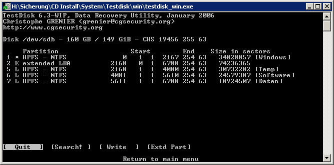

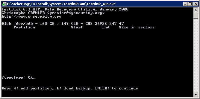

Liebe Fiona, Danke dass Du Dir am Sonntag abend die Zeit nimmst!

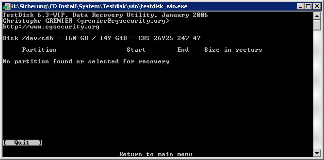

Anbei die ersten Screenshots. Tiefe Suche ist noch am Laufen.

Ich weiß nicht ob eine Geometrie mit 240 Heads helfen würde und ob es Notwendig ist wegen deiner Multimedia-Partition.
Der Rest würde stimmen.
Mache erstmal folgendes.
Die Partition Multimedia passt nicht da die einen Cylinder zu lang ist und am Festplattenlimit abschließt.
Normal einen Cylinder vorher.
Ist eher selten und kann auch vielleicht andere Gründe haben wie andere Partitionierungstools oder ähnlich.
Um dieses zu lösen könntest du in Testdisk auf das Menü Options gehen und dort die Option "Allow partial last cylinder auf yes stellen.
Dadurch kann deine Partition Multimedia den letzten Cylinder nutzen und du könntest die dann auch wiederherstellen.
Ansonsten bleibt die Prozedur die selbe.
Wennn du alle Partitionen dann grün siehst kannst du mit Enter bestätigen und auf Write gehen.
Dort kannst du dann mit Enter, y und Ok bestätigen.
Wenn irgendwo ein Problem mit dem Bootsektor sein sollte kann dann auch noch ein Menü Boot erscheinen.
Wenn es kommt bestätige dort nur mit Backup BS.
Dann kannst du Testdisk beenden und neu starten.
Achte auf chkdsk (Autochk) bei Systemstart und breche chkdsk erstmal ab.
Geht normal innerhalb von 10 Sekunden durch Tastendruck.
Ist von mir ein genereller Hinweis wegen evtl. Fehler im Dateisystem vorhanden sein kann.
Viele Grüße
Fiona

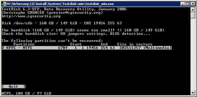

Hier der letzet Screenshot. Per normalem Explorer im Windows PE kann ich die Partition noch sehen und auch drauf zugreifen. Schlimmstenfalls müßte ich mir morgn ein große Platte besorgen und den Inhalt rüberkopieren.
Die drei letzten Partitionen sind NTFS komprimiert. Hat das irgendwelche Auswirkungen?
Ich wüßte nicht das komprimieren eine Auswirkung hat.
Hattest du unter Options / Allow partital last cylinder auf yes gestellt!.
Dann kannst du normal den letzten Cylinder nutzen und die Partition würde passen.
Setze mir dann auch mal den Screen nach der tieferen Suche [Search!].
Viele Grüße
Fiona

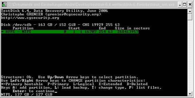

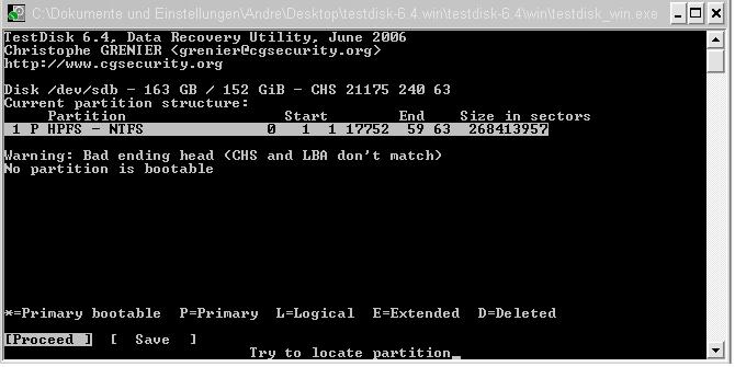

Habe auch das Prob. mit den Heads und schon en paar screens gemacht.
Hoffe du kannst mir Helfen.
Testdisk bring bei dir Hinweise das die Partition eine Geomtrie von 240 Heads pro Cylinder hat anstatt 255.
Teste es mal.
Gib dort 240 ein und bestätige mit Enter.
Viele Grüße
Fiona

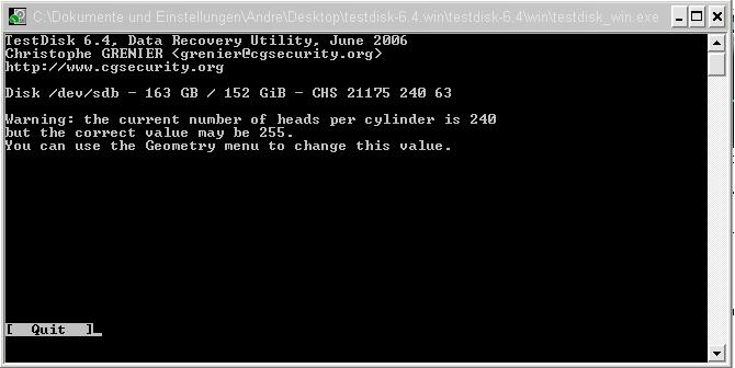

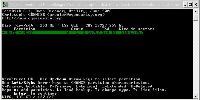

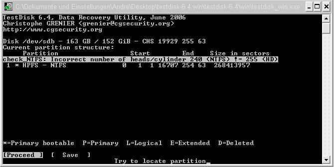

So... Hier schon mal 2 Screens... Search läuft noch.
Zumindest wird deine erste Partition trotz der Warnung richtig von der Geometrie angezeigt.
Teile mal näher mit was genau dein Problem ist.
Funktioniert die erste Partition und eine zweite ist weg usw..?
Die könnte vielleicht auch manuell eingegeben und getestet werden.
Auch ob es ein logisches Laufwerk war oder eine primäre Partition.
Viele Grüße
GFiona

Die Geometrie bringt bei 240 Heads nochmehr Fehler als mit 255.
Zumindest denke ich das die Partition dann evtl. so stimmt.
Die ist zwei Cylinder kleiner als die 24bitlba-Grenze (24bitlba geht normal bei Standard-Struktur von 255 Heads bis Cylinder 16709).
Danach wird 48bitlba-Support benötigt.
Oftmals erstellt Windows Partitionen die einen Cylinder kleiner als möglich sind.
Warum es aber zwei sind weiß ich noch nicht.
Warte daher noch die tiefere Suche ab.

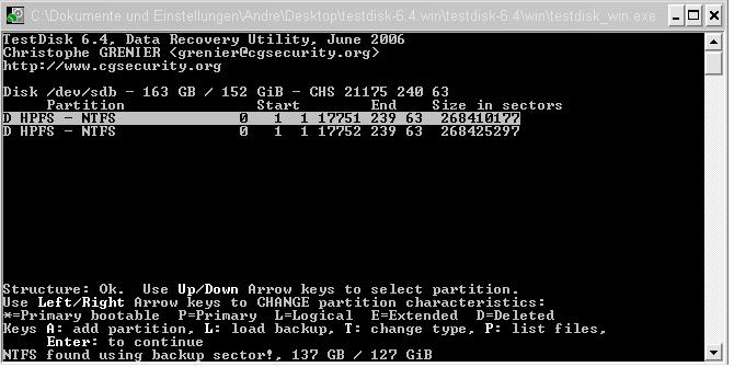

Hier das Ergebnis nach der Suche mit 6.4.
Waren etwa 10/11 GB verlust also hatte nur so 152 zur verfügung
Mir fällt grade noch auf, dass mein Desktophintergrund, der auf dem laufwerk ist noch vorhanden ist.
Die Geometrie bringt bei 240 Heads noch mehr Fehler als mit 255.
Aus meinen letzten Post.
Beende Testdisk mal und starte Testdisk neu.
Damit sollte Testdisk wieder auf 255 Heads sein.
Mache dann wieder die tiefere Suche.
Markiere dann je die zwei Partitionen und drücke p ob deine Daten oder eine Fehlermeldung angezeigt wird.
Teile es mir mit.
Obwohl die Partitionen hjetzt nach der tieferen Suche richtig angezeigt werden möchte ich wenn möglich es konform ohne Änderung der Geometrie zum Festplattenkontroller nochmal haben.
Viele Grüße
Fiona
