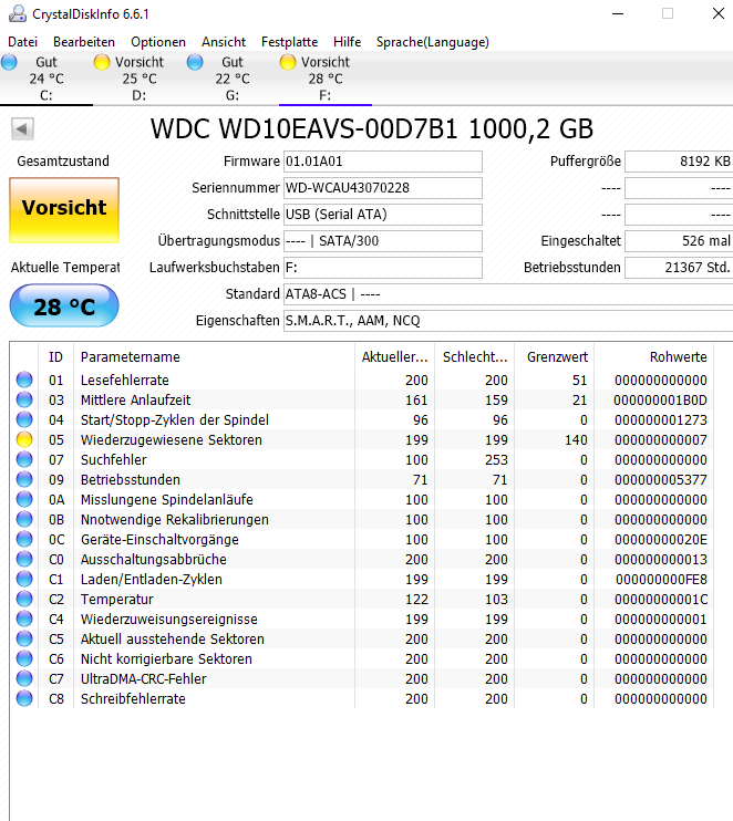

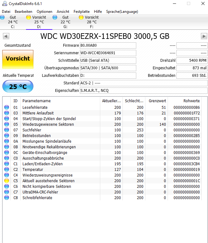

ich habe zwei externe Festplatten, welche ich alle 6 Monate mit CrystalDiskInfo überprüft hatte, dort wurden nie Probleme angezeigt.
Gersten habe ich nun 4 Stunden lang Daten von der WD 3000Gb HDD auf die WD 1000G HDD übertragen. Es wurden nach der anschließenden Überprüfung die folgenden Fehler Angezeigt.
1. Vorsicht: Widerzugewiesene Sektoren gelb markiert
2. Vorsicht: C5 Aktuell ausstehende Sektoren
Habe die beiden HHDs mit über auch mittel dem Windows Tool über Eigenschaften/Tools/Prüfen untersucht, dort wurden beide HDDs als Fehlerfrei angezeigt.
CrystalDiskInfos sind im Anhang.
Die WD 1000Gb Platte ist 15 Jahre alt und wurde nur als Datengrab verwendet und die WD 3000Gb Platte ist 4 Jahre alt und auch nur selten benutzt.
Es ist offensichtlich das die Fehler durch die lange Datenübertragung zustande gekommen sind, aber wie kann ich die Sektoren wiederherstellen. Eine Formatierung der 1000Gb Platte hat nicht geholfen.

Die 1000 GB Platte soll 15 Jahre alt sein? Vor 15 Jahren (Anfang 2001) gab es definitiv noch keine Festplatten mit Kapazitäten über 120 GB!

Ich konnte die ausstehenden Sektoren bei meiner 1 TB Seagate wegformatieren. Allerdings muss es auch eine komplette Formatierung sein, keine Schnellformatierung.
Ich denke die wiederzugewiesenen Sektoren lassen sich damit nicht "beheben" das ist ein irreversibler Vorgang. Aber bei 7 kann man vielleicht noch ein Auge zudrücken. Sollten es rasch mehr werden, sollte die Platte ersetzt werden.

Schwebende Sektoren sind Sektoren deren Daten nicht mehr zur ECC passen. Da die korrekten Daten nicht mehr feststellbar sind, gibt die Platte statt falscher Daten einen Lesefehler als Antwort wenn man versucht diese zu lesen. Das kann auch anderen Gründe als defekte Oberflächen haben, z.B. einen Stromausfall während eines Schreibvorgang der dazu führt, dass eben nicht die ganze Daten plus der neuen ECC geschrieben wurden oder wegen eines Stoßes oder Vibrationen ist der Kopf beim Schreiben aus der Spur gekommen und hat Daten auf der Nachbarspur überschrieben.
Die Controller merken sich die schwebenden Sektoren und prüfen die Daten nach dem erneuten Schreiben auf diese Sektoren, dann verschwinden diese einfach oder werden eben durch Reservesektoren ersetzt. Dies ist bei der 1TB HDD passiert, da es permanent ist, werden diese Wiederzugewiesenen Sektoren immer so bleiben und nicht verschwinden, Formatieren etc. ist da also unnötig, die ausgeführte Formatierung hat vermutlich nur zum Ersetzen von vorher schwebenden Sektoren durch Reservesektoren geführt.
Da das Ersetzen von fehlerhaft gewordenen Sektoren durch Reservesektoren ein vorgesehenes Verhalten ist, sieht das Diagnosetool auch noch keinen Fehler darin und solange es nicht zu viele sind, ist das auch unkritisch. Wenn die Anzahl der schwebenden und/oder wiederzugewiesenen Sektoren aber massiv steigt, deutet das stark auf eine baldigen Ausfall aufgrund mechanischer Probleme der HDD hin. Behalte die Werte also im Auge.
