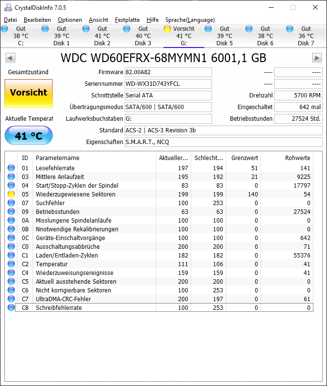

Moin moin,
ach mann. Da macht man seine altgediente Samsung Festplatte platt und ersetzt sie durch eine 6TB WD Red, die noch im Schrank lag... und wenn man grad ins Bett will, quäkt einen plötzlich CrystalDiskInfo wegen 5 schwebender Sektoren an.
Also chkdsk /f /r ausgeführt... und während des Durchlaufs werden es nun mehr und mehr und mehr...
Die wiederzugewiesenen Sektoren steigen derweil nicht.
Die Platte wurde gestern über diskpart clean all mit Nullen überschrieben und danach mit Daten gefüllt.
... Platte ganz schnell ersetzen?
Gag am Rande: Die alte Platte ist natürlich längst mit Nullen überschrieben und schon bei eBay drin. D'oh! (Ja, kann man canceln, denk ich.)

@Katzenjoghurt
Schau Dir mal den Wert C7 - UltraDMA-CRC-Fehler an. Die schwebenden Sektoren sind offenbar nicht das einzige Problem der Platte, denn C7 dokumentiert Anschlussprobleme. Wenn dieser Wert weiter ansteigt, dann solltest Du mal das Anschlusskabel tauschen. Möglicherweise erledigt sich dann auch das Problem mit den schwebenden Sektoren.
@areiland Hab ich natürlich auch gesehen und mir die 61 schon gemerkt.
Ich kann einfach nicht sagen, ob die auch schon waren oder ob die neu sind.
Mich würde jedoch nicht wundern, wenn sie neu wären, da die alte Platte am selben Anschluss auch UltraDMA-CRC-Fehler hatte.

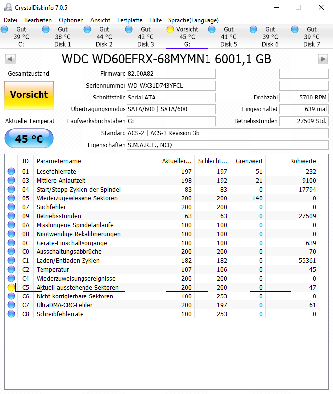

Ich werd’ jetzt wohl
  • Die Platte nochmal woanders einbauen, wo sie (mehr) Abstand zur Nachbarplatte hat.
  • Das Kabel tauschen... einfach für’n Fall
  • Ein Erase mit dem WD Data Lifeguard Diagnostic Tool durchführen
  • Die Daten zurückspielen und dann...
  • Die Platte ordentlich quälen
Okay... der Erase durch das WD Data Lifeguard Diagnostic Tool (läuft noch) hat die meisten schwebenden Sektoren nun aufgegeben und in wiederzugewiesene Sektoren verwandelt. Schade.
Werd' wohl meine andere Platte, die ich bei eBay reingestellt habe, canceln und stattdessen diese Platte als "defekt" reinstellen.

Die Zahl der UltraDMA-CRC-Fehler ist ja zwischenzeitlich nicht gestiegen, sondern beträgt immer noch 61, von daher scheint es aktuell kein Problem zu geben und schwebenden Sektoren kommen auch nicht von den Kommunikationsfehlern mit dem Host Controller.
Katzenjoghurt schrieb:
Da die CRC Fehler nicht stiegen, kann ich auch nicht mit Bestimmtheit sagen, ob alles i.o. ist bzw. wie alt die Einträge sind.
Wenn der Wert nicht steigt, ist alles gut und es sind alte Einträge, denn der Zähler ist ein Lebenszeitzähler und wenn es einmal UltraDMA-CRC-Fehler gab, geht der Wert nie wieder auf 0 zurück, sondern bleibt stehen oder steigt, wenn weitere UltraDMA-CRC-Fehler auftreten. Hier ist der Wert konstant, also besteht kein Grund an den SATA Kabeln zu fummeln.
Die Platte hat 54 wiederzugewiesene Sektoren, da gab es also Probleme mit der Oberfläche bei diesen Sektoren.
