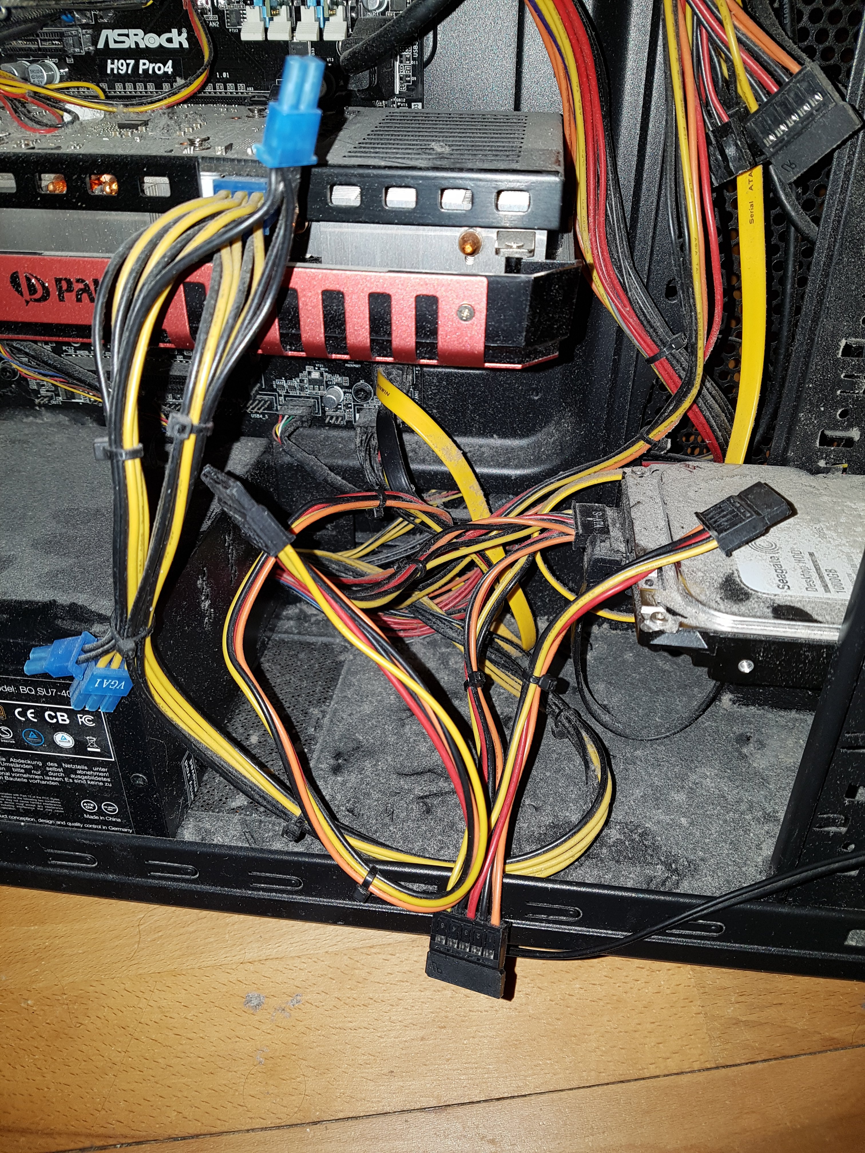

Das problem ist wenn ich das an eins dieser stromkabel anschliesse wird meine jetzige hdd nicht erkannt sondern nur die vista hdd und das laufwerk, brauch ich safür extra ein neues stromkabel ?
Uff. der Rechner koennte auch mal wieder eine Entstaubungsaktion gebrauchen. ;-)
Welches SATA Kabel nutzt du? Ein seperates?
Wird ende des Jahres in Rente geschickt :D
Das gleiche wollte ich nutzen, dachte das funktioniert weil da noch 3 anschlüsse über sind

Was meinst du damit? - zwei HDDs brauchen natürlich auch zwei SATA-Kabel, die farbigen auf dem Bild sind nur für die Stromversorgung.

ne HDD oder SSD benötigt vom Netzteil ein SATA Stromkabel, davon hast du ja genug, und es benötigt zur Datenübertragung zwischen Board und SSD/HDD ein SATA Datenkabel, das musst dir noch besorgen, wenn du keins hast
das Schwarze an der HDD und das Gelbe am Laufwerk sind die Datenkabel, und die Kabel mit dem gelben, roten und Scwarzen Kabel dran sind die SATA Stromstecker für die Laufwerke, HDDs und SSDs
Habe zwei Sata kabel, habe das mit den stromversorgungskabeln vertauscht
ich habe zwei sata datenkabel und genügend stromkabel die da rumhängen, trotzdem wird nur noch die vista hdd erkannt wenn ich beide angeschlossen habe und nicht mehr die win10 hdd.
