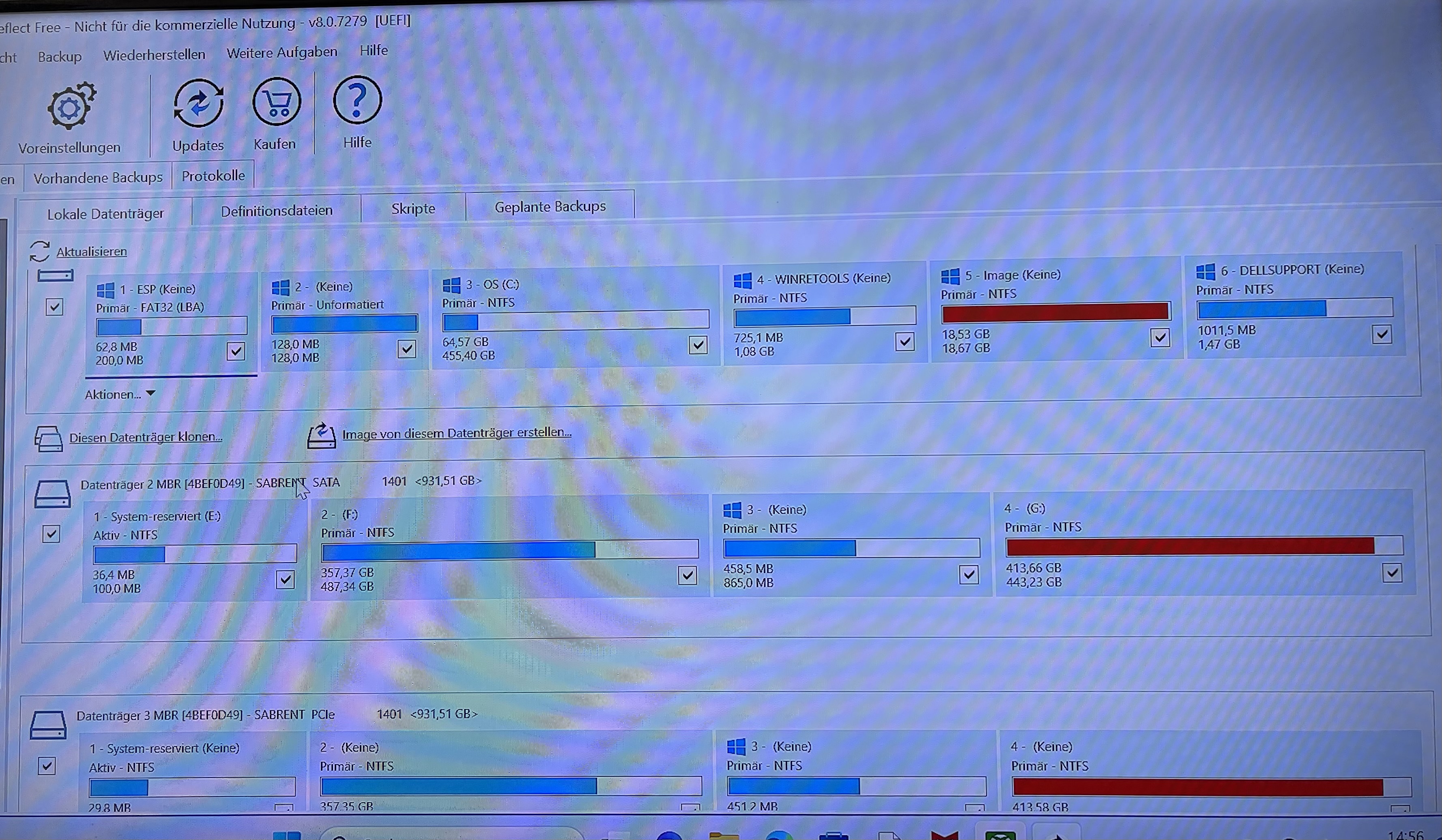

Anbei das Partitionsschema. Oben vom neune Rechner.
Die mittlere Partition von der Festplatte vom alten Rechner. Und ganz unten die geklonte Partition auf der neuen SSD.

Ja, wie vermutet, das Alte kommt mit MBR-Partitionsschema daher. Und mit vier Partitionen, nicht mit drei. Du musst also erstmal dafür sorgen, dass Du nur noch drei Partitionen hast (vorher Daten anderweitig verifiziert sichern!). Erst danach kannst Du mbr2gpt laufen lassen. Siehe die Infos dazu oben aus meinem Link in #6.
Ich greife am besten mal das relevante Zitat für Dich direkt heraus:
mae1cum77 schrieb:
#2. Partitionslayout. MBR2GPT funktioniert nur bei max 3 Partitionen auf der Zielplatte. Im Normalfall die System-Reserviert (Bootdateien), Betriebssystem und Wiederherstellungspartition.
Sollte sich noch eine 4. Datenpartition auf dem Datenträger befinden, müssen die Daten auf einen anderen DT gesichert werden und die Partition gelöscht werden (nichtzugewiesener Bereich).
Nach der Konvertierung, kann die Partition wiederhergestellt und die Daten zurückkopiert werden.
