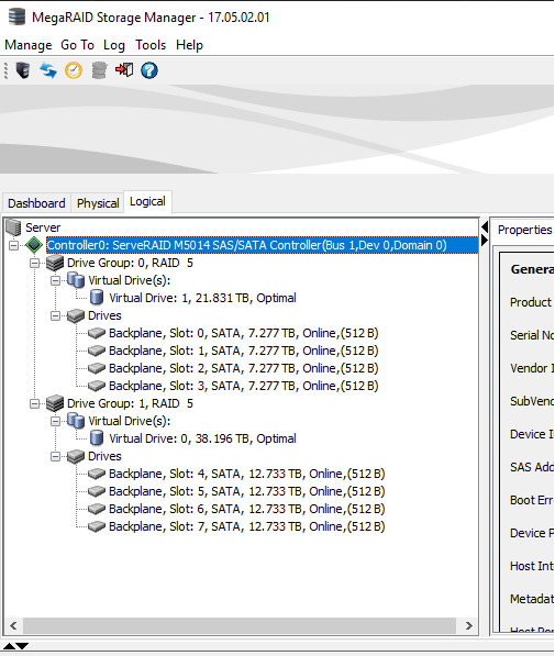

eine HDD im RAID5 Verbund, bestehend aus 4x 14TB, muss ausgetauscht werden.
Wie muss ich vorgehen, damit nach dem Austausch alles wieder korrekt funktioniert?
Einfach ausschalten, alte HDD raus, neue HDD rein, & anschalten wird wohl nicht funktionieren, oder?
Controller: ServeRaid M5014 / LSI M5014
Software: MegaRAID Storage Manager
OS: Windows 10

Habe heute die defekte HDD ausgetauscht.
Ich habe das System laufen lassen, da ich an die HDD gut ran kam.
In der Software die HDD offline gesetzt, Kabel ab, defekte HDD raus, neue HDD rein, Kabel dran und fertig.
Die Software hat die neue HDD automatisch erkannt und selbstständig ein Rebuild gestartet.
Vorgehensweise also quasi wie im verlinkten Youtube-Video.
