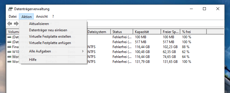

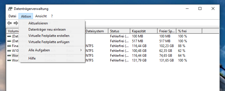

schmex schrieb:
"Verbindung mit dem Dienst für virtuelle Datenträger wird hergestellt..."
Ist da vielleicht eine Virtuelle HD eingerichtet?
Nein, ist keine eingerichtet.
