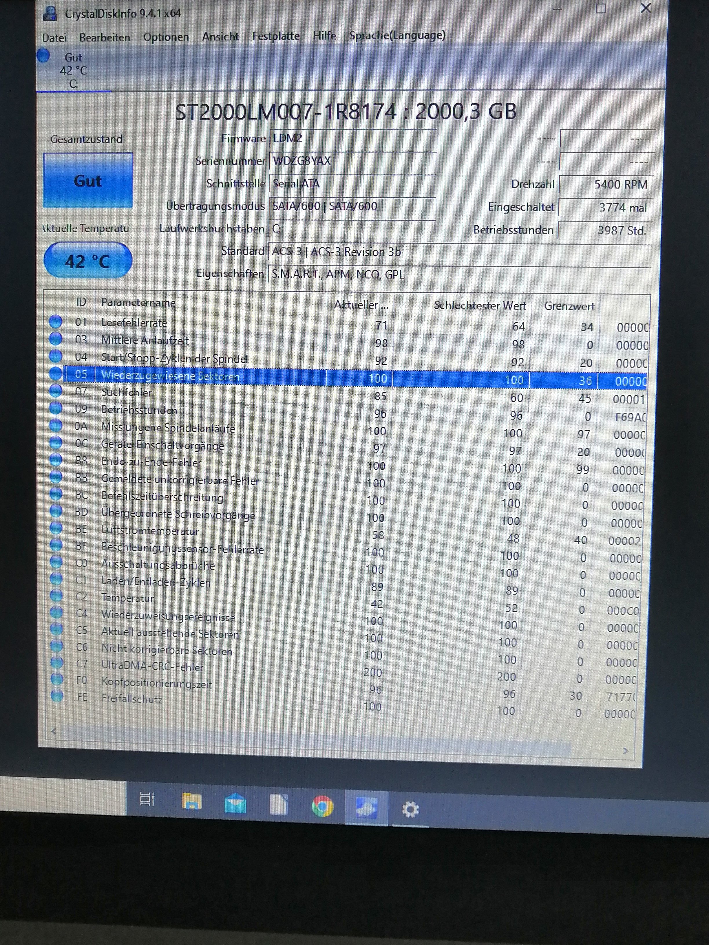

ich habe hier eine HDD 2TB ich vermute das diese langsam stirbt obwohl sie als Gut angegeben wird
Träge beim arbeiten, Seitenaufbau langsam wer kennt sich aus und kann mir etwas genaueres sagen ?
sind die wehrte der Platte OK ?
Betrieb windows 10

Laut dem was Du lieferst geht es dem Datenträger gut.
Ist das der Datenträger wo auch das OS drauf ist?
Ich würde mir generell keine HDD mehr antun auf dem das Betriebssystem installiert ist. SDDs verwendet man eigentlich heutzutage.
Die Werte scheinen erstmal in Ordnung zu sein.

Mal noch die Dezimalzahlen in der Spalte "Rohwerte" (ganz rechts) umwandeln lassen, dann ist es auch angenehmer zu lesen, so rein für die Zukunft als Tipp.
Optionen -> Erweiterte Optionen -> Roh-Werte: 10 [DEC]
Und weiterhin zukünftig bitte Screenshots verwenden und keine (schlechten) Fotos, das nervt unnötig.

Sieht gut aus. Selbst wenn das OS und Programme auf einer SSD sind, bremst eine HDD im System merklich aus. Kleine Denkpausen, weil die HDD erstmal anlaufen muss, weil das OS genau jetzt unbedingt irgendwas darauf lesen oder schreiben will.
Zudem sind es nur 5400rpm bei der HDD. Nicht das 7200rpm jetzt extrem viel mehr bringen würden.

Dann noch als SMR und 5400RPM. Das ist langsamer als langsam.
SSD rein und freuen. Die HDD kann man als Backup nehmen, wenn es kein Notebookschacht ist.

Das kann meiner Erfahrung nach durchaus sein, dass SMART-Werte als "gut", bzw. ohne Beanstandung aufgezeigt werden, und die Festplatte dennoch langsamer als normal ist, bis sie irgendwann unerträglich lahm wird und einen plötzlichen Head-Crash verursacht. Das kam bei mir bei einer 2TB-WD-Platte vor. SMART-Werte waren alle astrein und sie wurde langsamer (vor allem beim Schreiben) und nach weniger Zeit dann "klick-klack" plus hochfrequentes Pfeifen... HDD hinüber. Keine SMART-Vorwarnung.
Ich würde, falls nicht geschehen, die wichtigen Daten sichern in weiser Voraussicht.
