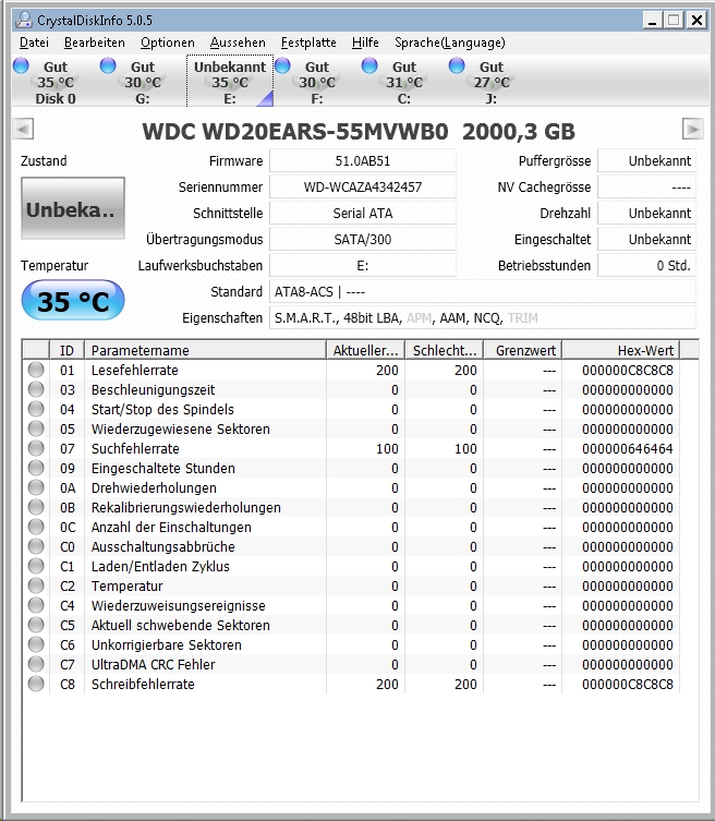

Poste doch trotzdem mal den Crystal Screen, ob gut oder schlecht.
Evtl hast du UltraDMA Fehler? Oder das Dateisystem spinnt
Anbei der Screen. Er ist recht unaussagekräftig, da er keinerlei SMART Werte bekommt. Ich habe vorher einmal neu eingelesen, daher steht jetzt nicht schlecht sondern Unbekannt dort.
Also I/O Error bekomme ich bisher bei HD Tune nicht und HD Tune prüft ja jeden einzelnen Sektor (Wenn man nicht den Quick Scan macht ;) ).

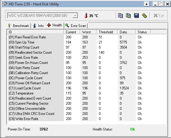

Naja HD Tune spinnt bei den SMART Werten genauso und kann sie nur sehr sporadisch (Wenn Crystal Disk Info sagt gut kann HDTune es beim Start auslesen wenn CDI sagt schlecht kann HDTune nichts auslesen...) auslesen also vermute ich einmal nicht, dass das Problem ein Problem des Tools ist, sondern evtl. eher an HDD/Mainboard/S-ATA Controller/S-ATA Treiber.

Achja wenn die SMART Werte ausgelsesn werden können sind sie auch ok siehe HD Tune Screen.
