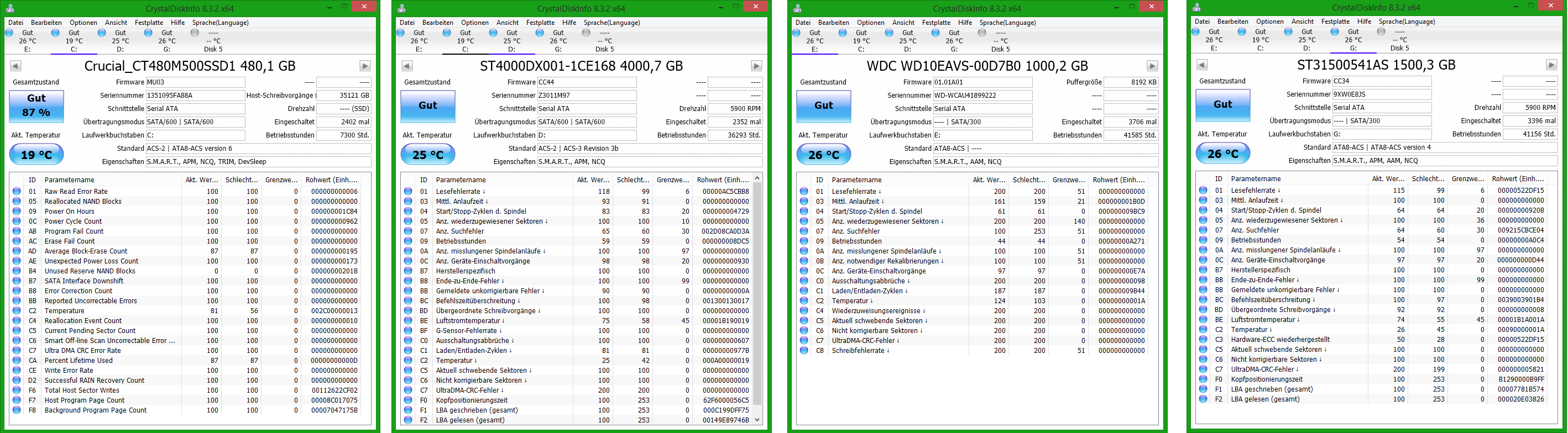

Die hoffentlich nicht defekte Festplatte müsste sehr ähnliche Werte haben wie die im Anhang gezeigte.
Also Stunden und Anzahl Eingeschalten. Auch hatte die Festplatte wenige Lese- und Schreibzyklen.

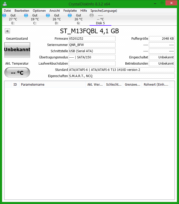

Wenn ich diese HDD anschließe, wird in CrystalDiskInfo folgendes angezeigt:
Bedeutet das, dass meine HDD evtl. zu retten ist?

Die Platte is wohl platt. Festplatten können zu jedem Zeitpunkt kaputt gehen. Das hat nicht viel mit Laufzeit zu tun sondern mit Glück. Wenn eine HD es nicht mehr schafft ihre eigenen Eigenschaften auszulesen war es das.
Reaktionen: DIGGA1994
Die externe Platte hat aber doch keine 4,1 GB an Speicherplatz? Die ist ja kleiner als ein USB Stick, was soll denn da drauf sein das die so wichtig ist?.
Sollten eigentlich 2TB sein....

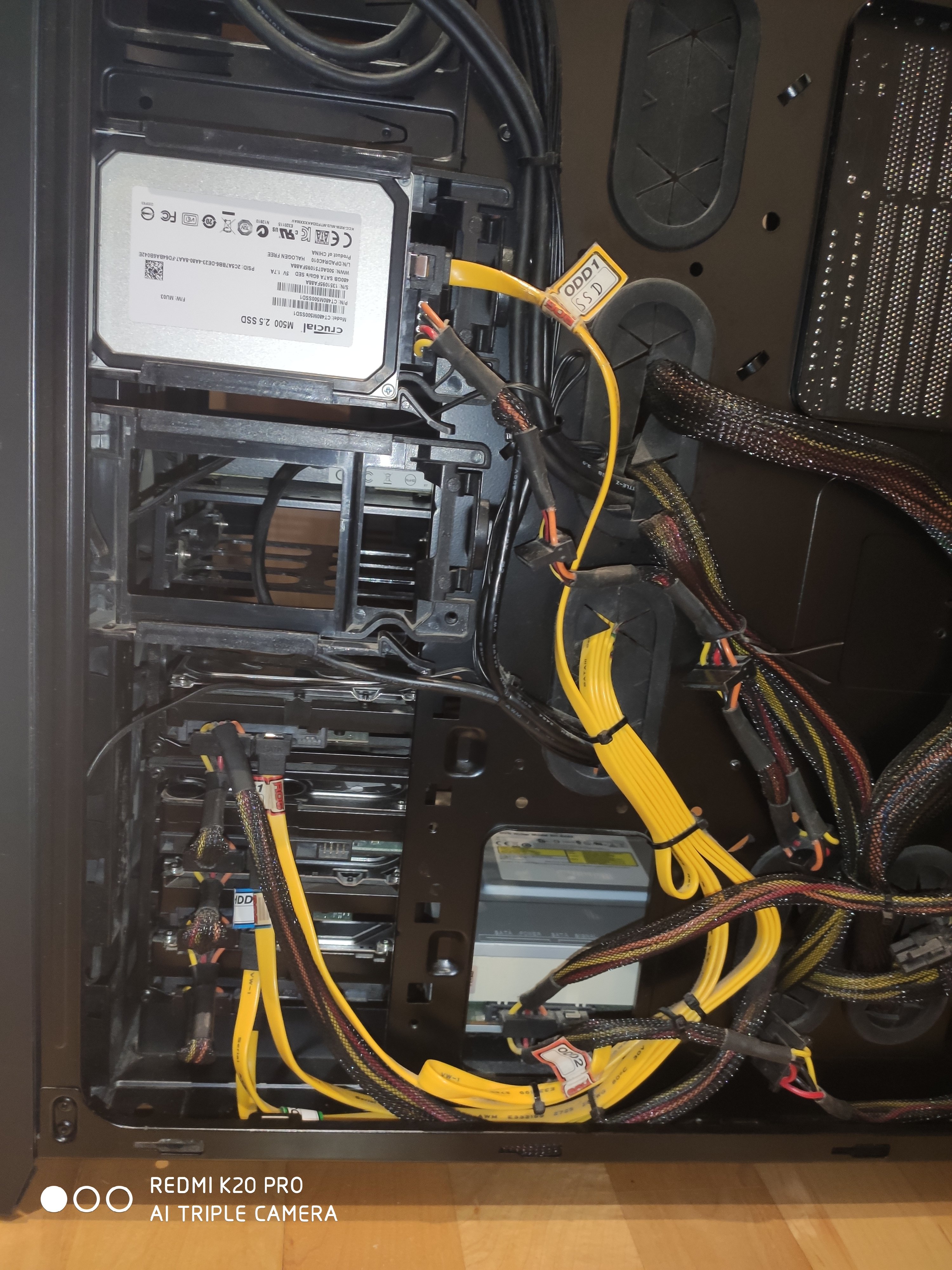

Auch hat die andere Platte, die du zeigst zu viele CRC Fehler. D.h. da stimmt erwas mit den Kabel nicht; alle SATA Kabel kontrollieren.

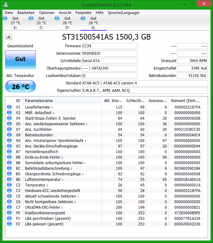

Das sieht bei allen meinen Festplatten so aus... Das System läuft so nun seit ca. 5 Jahren

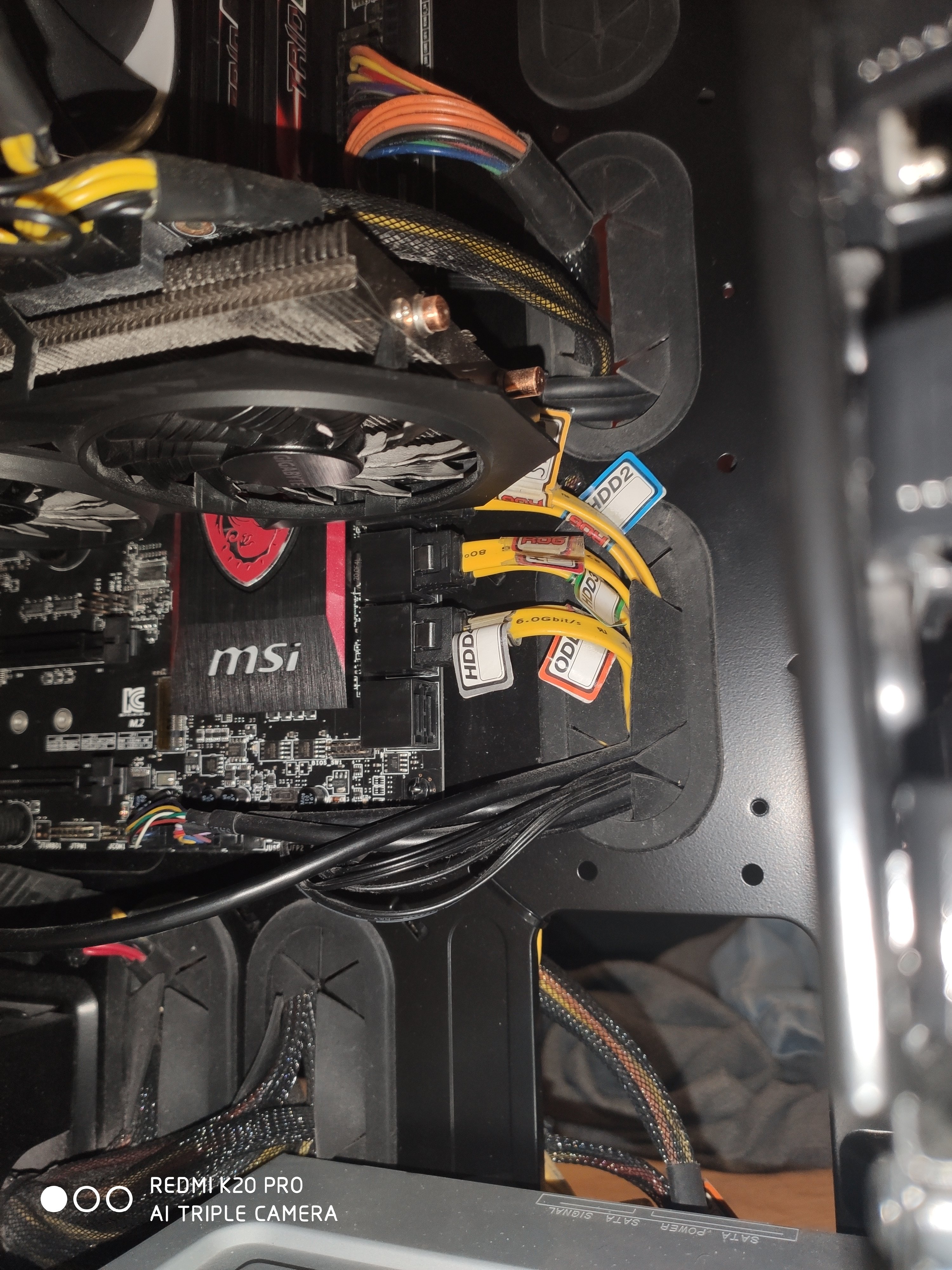

Vielleicht liegt es an meinem Hardwareaufbau?
Habe alle SATA-Kabel zusammengebündelt
Bilder im Anhang

Die Position bei Christal, die ich meine ist C7. Da sind auch Werte bei der G: Platte aufgezeichnet (ganz rechts in Hex). Muß momentan nichts heißen; kann auch von früher sein, ist nähmlich kummulativ. Solltest jedenfalls im Auge behalten. Wenn sich der Wert kontinuierlich erhöht ist Feuer am Dach. Wie gesagt, der Wert weist auf Kabelprobleme.

Das Attribut C7 ist ein Lebenszeitzähler und dessen Rohwert geht nie wieder auf 0 zurück, aber wenn er nicht weiter steigt, ist alles gut, weil dann keine weiteren Kommunikationsfehler mit dem Host Controller mehr auftreten.

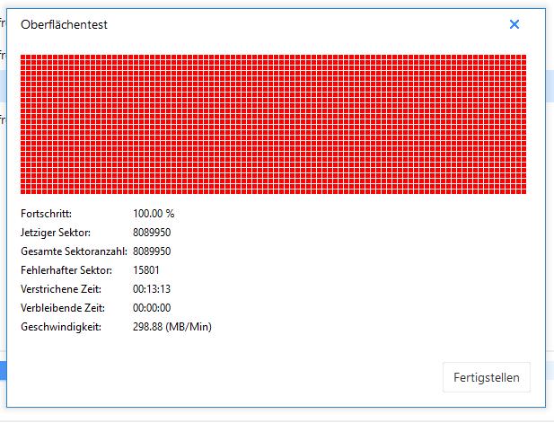

Ich hab die HDD mal mit EaseUS überprüfen lassen.
Das Ergebnis ist schon etwas rot angehaucht, aber die Anzahl der defekten Sektoren beträgt nur etwa 0,2%.
Ist es wirklich sinnlos, die Platte zu retten?

Von welcher Platte hast Du denn den Oberflächentest gemacht? Poste doch noch einmal den aktuellen Screenshot von CrystalDiskInfo für diese Platte.
