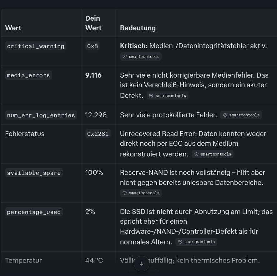

ich kann hiermit dienen (ein paar chats mit perplexity sind gespeichert):
=== START OF SMART DATA SECTION ===
SMART overall-health self-assessment test result: FAILED!
- media has been placed in read only mode
SMART/Health Information (NVMe Log 0x02)
Critical Warning: 0x08
Temperature: 38 Celsius
Available Spare: 100%
Available Spare Threshold: 5%
Percentage Used: 2%
Data Units Read: 138.025.781 [70,6 TB]
Data Units Written: 166.517.972 [85,2 TB]
Host Read Commands: 1.063.906.267
Host Write Commands: 1.387.603.711
Controller Busy Time: 2.655
Power Cycles: 2.807
Power On Hours: 20.992
Unsafe Shutdowns: 288
Media and Data Integrity Errors: 2.294
Error Information Log Entries: 12.298
Warning Comp. Temperature Time: 0
Critical Comp. Temperature Time: 0
bezüglich der firmware, nein ich habe gestern gesehen dass es noch ein update gab, bei mir war irgendwas mit "xxx05" installiert - aber auch firmwarupdates schlugen fehl.
Was die KI noch zu den Werten gesagt hat:
OK, ganz schön viele Media Error - also absolutes worstcase.
Hat sehr gut beschrieben, da kann man nicht mehr viel dazu beitragen, spricht für sich.
Hier sogar viel mehr Media Errors (evtl. ist etwas später entstanden) - diese Progression ist eindeutig - das Ding macht nicht mehr lang, retten was zu retten ist (erübrigt sich bei Dir) und ab in den Müll damit. Ganz schön bitter in den heutigen Krisenzeiten, leider.
Reaktionen: AleksZ86
