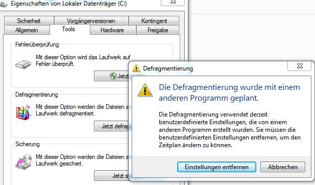

Hallo, ich habe sowohl im Laptop als auch im PC eine SSD und eine HDD im Einsatz.
Folgende Meldung kommt (siehe Bild).
Hat Windows7 gemerkt dass eine SSD verbaut ist und die Defragmentierung automatisch deaktiviert?
Kann ich die HDD nicht mehr defragmentieren?
Wie macht ihr das?

C: ist doch hoffentlich die SSD?
SSDs soll man nicht mehr Defragmentieren
Ich nehm an auf C ist Windows und das läuft auf der SSD. Mach mal Rechtsklick auf die HDD ;)
ja klar C ist SSD und D ist die HDD
die Meldung ist jedoch bei beiden die Gleiche
hast du noch ein anderes Defragmentierungsprogramm drauf? das deutet die Fehlermeldung hin, wenn man sie liest
p.s. wie du in der Fehlermeldung siehst, kannst du ja auch die Einstellungen entfernen
Windows 7 deaktiviert nicht automatisch die Defragmentierung, wenn eine SSD vorhanden ist, sondern schließt nur automatisch die SSD von der Defragmentierung aus.
Bei dir sieht es wirklich so aus, als ob du ein anderes Defrag Programm installiert hättest, welches sich in Windows dann als Standard Defragmentierer angemeldet hat.
Oder hast du vielleicht einen tollen SSD "Tuning" Tipp befolgt, und den Defrag Dienst manuell deaktiviert?
Dann könnte u.U. auch diese Fehlermeldung kommen (wobei ich eher glaube, dass dann da stehen würde, dass der Dienst nicht aktiv ist - ich bin mir aber nicht sicher)
mal versucht über die cmd eingabe zu defraggen? win 7 gibt mir auch nen fehler, aber über die console gehts ohne probleme, obwohl ich kein anderes defrag prog drauf hab, und auch nur ne hdd.. kein plan wo win das problem sieht

ich habe nur unter Aufgabenplanung die automatische Defragmentierung deaktiviert, früher aber auch wo ich nur ne HDD hatte, und da ging die Defragmentierung soweit ich mich erinnern kann immer manuell ohne Fehlermeldung...
muss ich mal schauen
Edit: wieder aktiviert unter Aufgabenplanung => geht wieder
jedoch steht bei "C:" gar nichts, ich dachte Win7 erkennt die SSD ?
Wo steht nichts bei C:? Poste doch ein Screenshot! Wenn Du die SSD nicht im Zeitplaner des Defragmentierdienstes eintragen kannst, dann hat Windows sie korrekt als SSD erkannt, alles andere ist totaler Blödsinn, denn man so oft über SSDs und den Umgang von Windows damit, liest.
passt schon, hatte da ein Screenshot von Win8 gesehen, dort stand in der Defragmentierungsliste Typ: SSD oder HDD...
